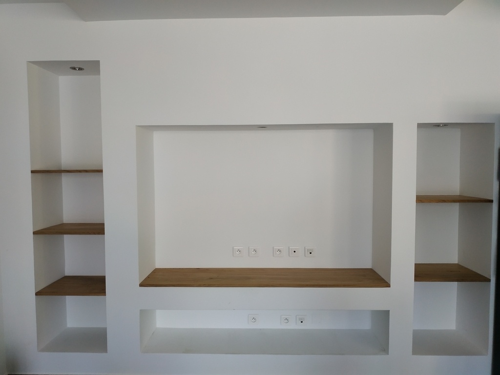

Bonjour à tous.
Je me suis inspiré de vos précieux conseils.
J'ai finalement opté pour des tasseaux de 9mm d'épaisseur car il a fallu tenir compten du diamètre des vis des chevilles Molly.
Par conséquent j'ai fait une rainure de 10mm dans mes étagères (reste 5mm sur la partie haute et 3mm sur la partie basse).
L'ensemble a l'air solide (de toute façon, il n'y aura pas de charges lourdes.
Bonne fin de journée.
PS : ci-joint une photo
C'est très réussi, bravo !
