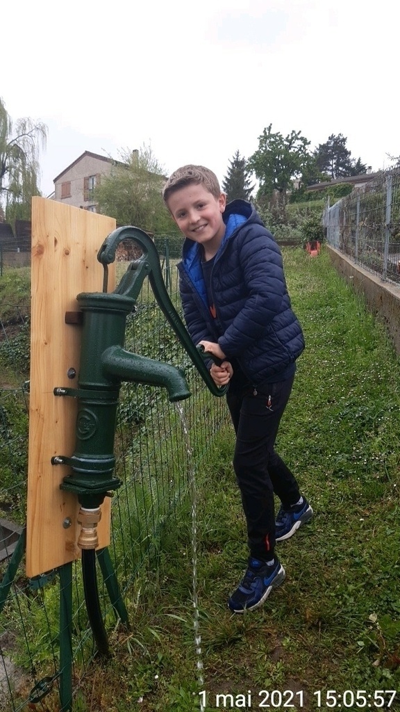

Nous habitons SAINT-ETIENNE, et avons acheté en 2020 une pompe a eau manuelle GRILLOT pour le jardin.

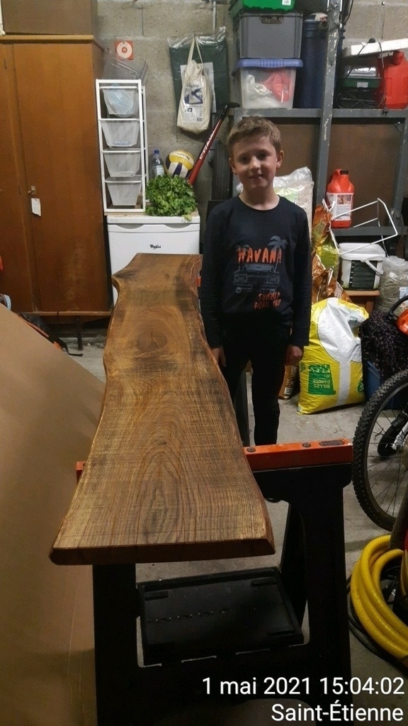

Nous envisageons de la fixer définitivement sur une planche de chêne épaisseur 37mm, largeur 340mm, longueur 2006mm.Nous en sommes actuellement au stade de l'huile de lin+térébenthine dans le garage (photo jointe).
1/Que nous conseillez vous comme vis de fixation pompe/planche. Sur un support privisoire, nous avions mis des boulons traversant "low-cost", mais quand je vois la beauté de la planche en cours de traitement, je me demandais si de belles vis a bois inox non traversantes, tête exagonale seraient possibles et suffisantes ? Où autres système que vous mettriez pour la fixer joliment.

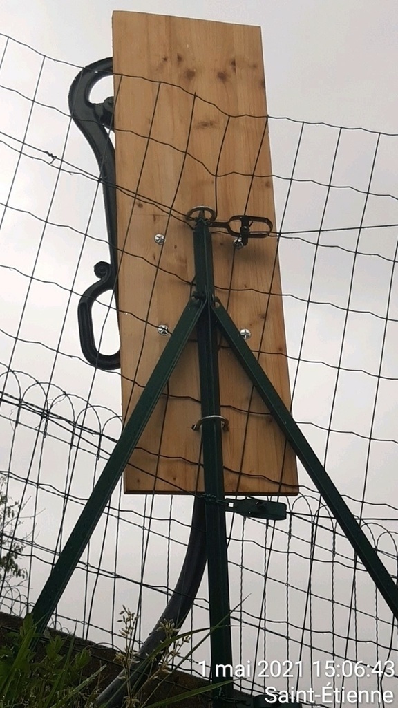

2/La planche serait fixée à un piquet de cloture métallique existant, comme la planche provisoire (photo jointe,). Mais la encore, percer la planche pour mettre 2 brides (1 en haut, 1 en bas) me semble dommage?Nous souhaitons faire un travail de qualité, beau et qui tienne dans le temps.

Le poids de ta pompe, ainsi que l'effort qui doit être appliqué pour le fonctionnement de celle-ci, en rapport avec l'épaisseur de ton plateau laisse peu de choix autre qu'une fixation traversante, pour que ce soit solide et durable.
Maintenant, constatant que tout cela fixé à un maigre poteau de clôture métallique, je m'interroge sur ce qui cédera en premier, entre une fixation par simples vis... ou le poteau. Et monté ainsi, tout cela restera tout de même d'apparence low cost... juste un peu plus joli.
Quitte à fixer ta pompe, et la mettre réellement en valeur, fais plutôt un support plus solide, avec un pieu fiché fermement dans le sol, par exemple. Là tu t'interroges sur l'apparence des fixations, sur un support qui restera branlant. Un peu comme si tu t'inquiétais de l'apparence des boutons, sur des vêtements débraillés ! 😉

Le piquet de clôture et ses 2 gambes de forces paraissent suffisamment solides, mais je vais quand même réfléchir à un pieu.
Les jambes de forces permettent d'exercer une tention le long du fil qui traverse le piquet mais pas d'exercer une force latérale perpendiculaire au grillage. Dans ce sens rien ne viens renforcer l'ensemble or le poids de la planche + le poids de la pompe + la force lors de l'utilisation tout va avoir tendance à forcer latéralement.
Pour finir la planche est très belle mais malheureusement l'huile de lin en extérieur a tendance à noircir, elle permet en effet le développement de champignons.
