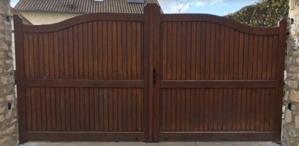

J'ai acheté un portail en bois massif dont chaque ventail fait 2m x 2m. Les personnes qui l'ont porté ont estimé le poids de chaque ventail à environ 70/80 kg.
Maintenant que la bête est achetée, je cherche comment la fixer...
La première option serait des piliers béton mais avec un beau portail en bois comme ça, je trouve que ça gacherait tout !
La seconde option, qui a ma préférence, serait de sceller des poteaux en chêne dans du béton. J'en ai trouvé en section 30x30.
Ma question est : pensez-vous que des poteaux de cette section peuvent tenir un poids aussi important ? Si oui quelle longueur faut-il que je prévois dans le béton ?
Merci de vos réponses
