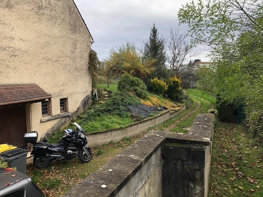

Mon garage d'accueil pour la machine est au bout d'un chemin assez stable mais de terre et et de graviers, long de 70m après un portail de 3,06m d'ouverture. (voir photo)
Je n'ai pas de remorque (ni de boule de remorque) et je n'imagine pas comment je vais pouvoir faire entrer dans mon garage un bestiau de 300KG.

Sur un transpalette et en plaçant sur le chemin des plaques d'isorel dur (type plateau à bouteilles sur palette), en déplaçant ces plaques… parce que 70 ml à couvrir, il faudrait livrer un camion complet 😁
C'est ce que j'ai fait pour ma Robland HX310 dans des cailloux bleus… mais pas sur 70 m.
