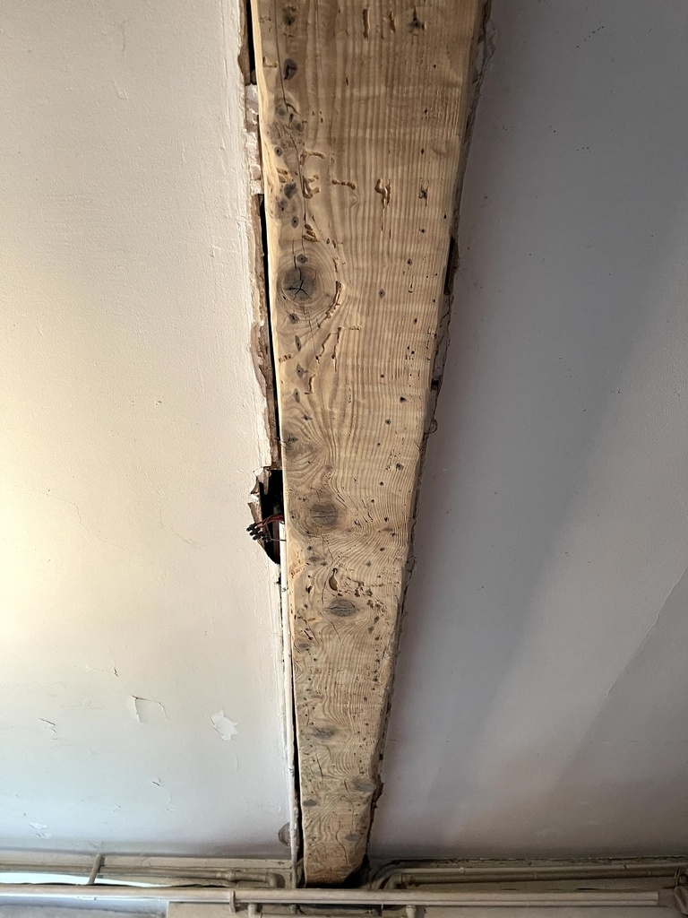

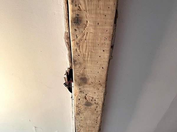

Pouvez-vous m'aider à identifier l'essence de ces poutres ?
Et quel traitement/finition me conseillez-vous afin de garder un aspect naturel avec une trés trés légère teinte (afin de gommer quelques défauts) ?

C'est un résineux, probablement Douglas, Mélèze voir Pin. Difficile à dire, vous avez déjà poncé la poutre?
J’aperçois quelques traces de xylophages. Si vous souhaitez lui procurer une protection curative ou préventive, il existe ce produit . Dans la même marque, il en existe d'autres qui modifient plus ou moins la teinte naturelle du bois.
Passez un coup de fil, ils sauront vous conseiller.

Oui la poutre est déjà poncée. Merci pour le produit, du xylophene avant la finition peut être une bonne idée aussi non ?
