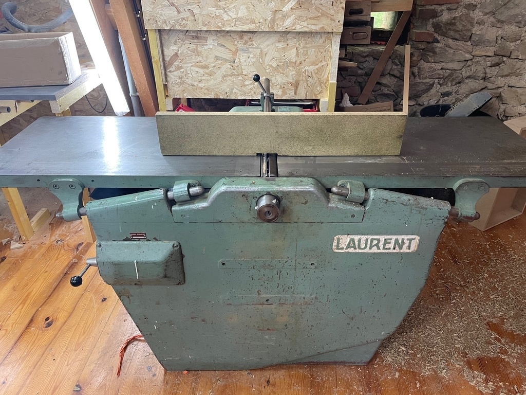

Est-ce que quelqu'un aurait par hasard la notice d'utilisation d'une rabot degau mortaiseuse Laurent 510 ?

Ca y ai, nouveau bébé installé et en marche.:)

J'en possède une depuis peu, que voulez-vous savoir ?
clementpinson
Bonjour, je cherche à savoir où sont tous les graisseurs j’en ai trouvé quelque un mais je suis pas sur de tous les avoirs
Pierrerech
D'accord, ça tombe bien je suis en train de la rénover. Alors un graisseur pour chaque pallier des rouleaux d'entraînements (4x), 2 graisseurs pour les roulements de l'arbre, 1 graisseur sur la poulie du variateur en bout de l'arbre moteur, plusieurs graisseurs sur le système de monter-descente de la table de raboteuse, un graisseur sur le système de bascule de la grande poulie du variateur, un graisseur en bout du système d'embrayage et enfin un graisseur sur le pignon tendeur
clementpinson
ah, ben effectivement je l'ai avait pas tous trouvés.
merci beaucoup, et question subsidiaire, vous utiliser quoi comme graisse et comme outils pour ces graisseurs?
Pierrerech
Graisse au lithium, viscosité NLGI 2
Il faut un embout spécial pour les graisseurs cuvettes
clementpinson
Super, merci beaucoup pour toutes ces infos précieuse 😉
