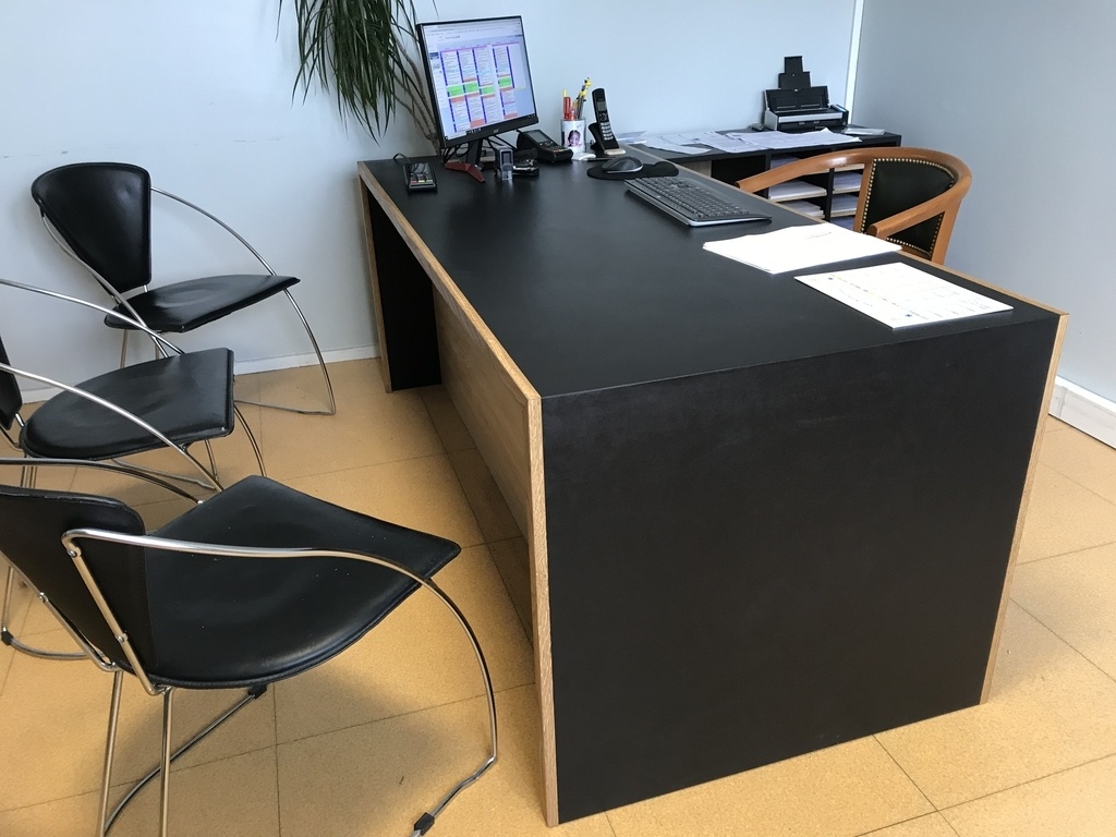

Voici la photo du bureau et l’aspect actuel que je souhaiterais conserver.
Antony RubioMonocoat
A quel grain avez vous poncé le Valchromat ? Un ponçage trop fin rend les matières très sensibles au phénomène de "crayonnage", les micro rayures très visibles.
sergej
Bonjour Antony, merci de prendre du temps pour me répondre. Il est poncé au grain 120.
Vous pouvez faire un égrenage grain 120 qui va retirer les micro rayures et sans doute le petit excèdent de Métallisant qui doit aussi marquer, et re mettez un peu d'huile en prenant soin de bien essuyer tout excèdent dans les 5/10 minutes au pad blanc mais pas de Métallisant qui n'a aucun intérêt sur un bureau en Valchromat.
