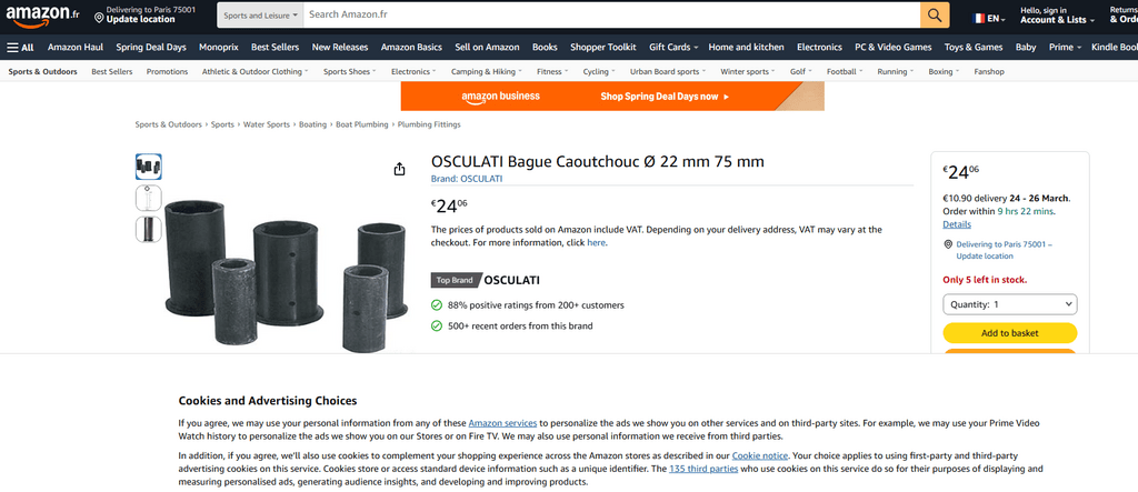

J'ai eu le même problème sur mon C260N, j'ai fini par trouver une solution pas cher et qui pour l'instant fonctionne très bien.
J'ai collé cette bague Bague caoutchouc amazon sur la bague métallique de la bague de friction d'origine. Il faut simplement la couper de longueur.
Je n'ai pas eu besoin de démonter la table de la toupie, j'ai juste démonté les carters de protections de la circulaire et de la toupie. Il faut ensuite démonter la poulie de l'arbre de dégau pour pouvoir emmancher la nouvelle bague à sa place.

Je ne cherche pas à gagner de l'argent mais simplement à partager une solution qui a fonctionné chez moi, si tu cliques sur le lien tu tombes sur une bague en caoutchouc vendue sur amazon... je n'ai pas encore d'action chez Jeff Bezos.
Si tu as une autre solution n'hésite pas à la partager au lieu de jouer au shériff.
