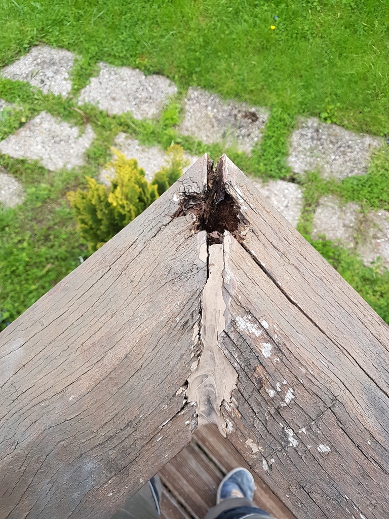

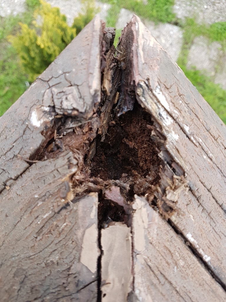

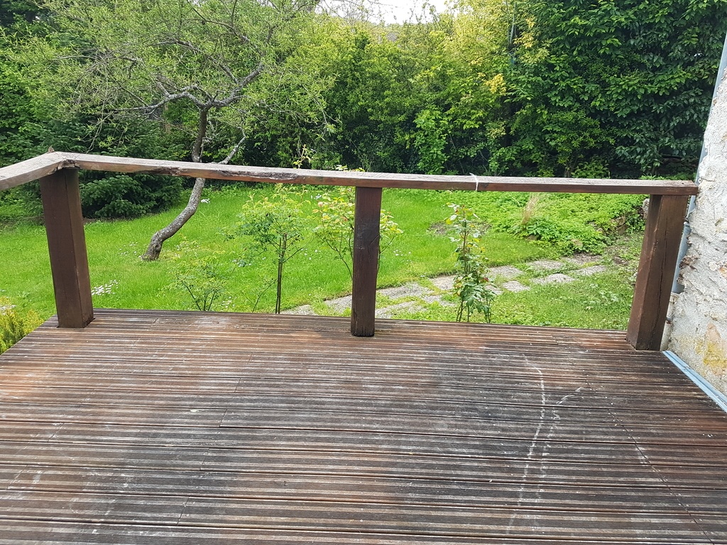

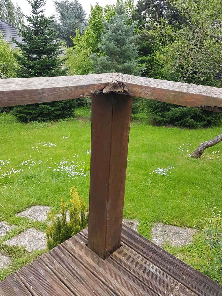

Je vais remplacer un garde corps exterieur à l'identique de l'ancien.
Ce dernier a complètement pourris au niveau de la coupe d'onglet et à mal vieilli dû à une exposition pas très amicale.
Ma question est, comment éviter que cela ne se reproduise ?
Cordialement.
choisissez un bois qui tienne en extérieure , faite un profil ou l eau ne stagne pas sur le dessus et faite des assemblage qui ne soir pas des nid a pourriture et que l eau ne puisse pas rentrer ou si elle rentre que le bois puisse sécher rapidement , joint ouvert
et traiter correctement vos bois surtout dans les endroits névralgiques
etienne desthuilliers
Fredcourtaud
Le choix du bois avait du etre légèrement negligé a moins que le garde corp est plus de 30 ans
Pas mieux😉
Genseric
Merci etiennedesthuilliers !
Je vais appliquer vos conseils.
Cordialement.
