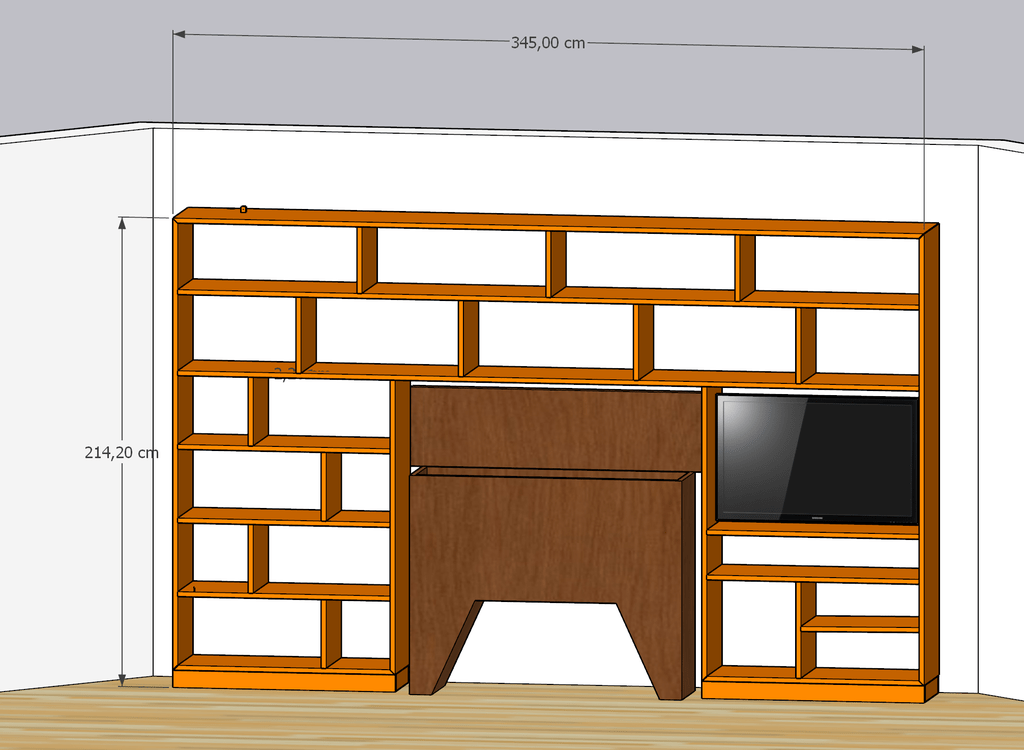

Ci dessous une capture du projet sous sketchup. Si vous avez des commentaires , n'hesitez pas.

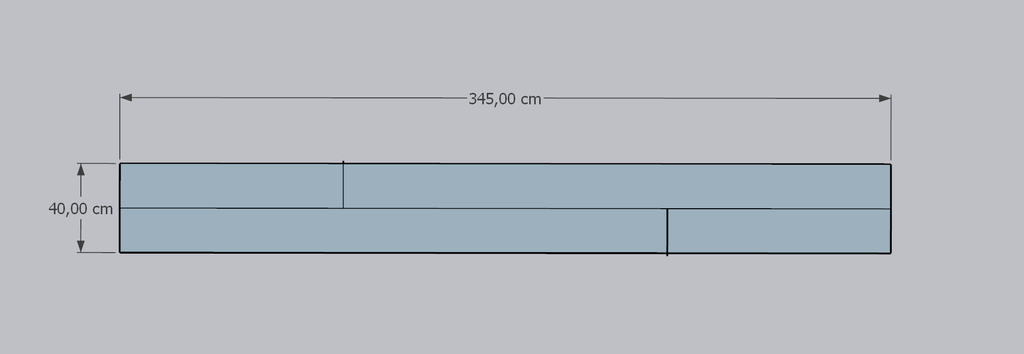

Selon le petit schema ci dessous, pensez vous qu'un collage avec des lamello sur chant comme en bout , serait envisageable? quitte a repasser a la dego/rabo
Merci d'avance
Les lamellos sur chant t'aideront à aligner les planches, mais leur effet sur le renfort du collage est quasi négligeable.
En bout, il faut passer par un assemblage qui crée des surfaces de collage qui ne soient pas bout contre bout : le bois de bout bois la colle, le joint qui en résulte est faible. En créant une rainure/languette (une vraie pas un lamello), une enture simple (aux outils manuels) ou multiple (à la défonceuse ou toupie)... tu crée une surface ou les deux morceaux sont joints à plat ou en oblique plutôt qu'en bout, et là la colle tient.
Après pour ce projet il faut penser au serrage : as-tu des serre joints de 4m à disposition ? Car il va falloir serrer non seulement les collages à chant mais aussi ceux en aboutage. A défaut tu peux t'amuser avec une sangle à cliquet de poids lourd de 10m en complément des serre joints en côté.
