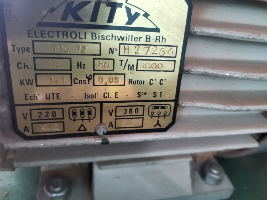

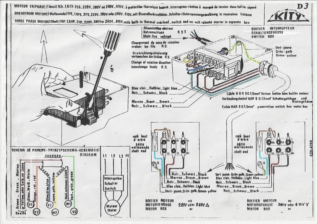

Bonjour à tous, Voilà, je suis sur le point d'acquérir un combiné Kity qui tournait en 380 volts. Comme je n'ai que du 220 volts mono, j'aimerais m'assurer que ce moteur peut aussi fonctionner en 220 volts. Je joins la plaque du moteur et une page de la notice qui m'a été transmise, si quelqu'un pouvait me confirmer cette possibilité et me préciser s'il faudrait ajouter un élément au circuit électrique du moteur, je suis preneur et je l'en remercie par avance...

Hello Dom62 , fais une recherche dans les questions, le sujet est traité régulièrement, tu as besoin d'un variateur de fréquence adapté à la puissance de ton moteur.
Ça se trouve pour moins de 100€

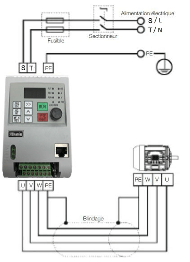

Olivier Vernhettes
Voici le mien, juste vérifier que sa puissance est au moins égale à celle de ton moteur.

Lansau
Bonjour, il faut un variateur de fréquence adapté ( 1.1 KW ) pour passer du 220-230 monophasé de ton logement au 220-230 triphasé du moteur et après oui le moteur acceptera en faisant le branchement comme indiqué Δ
