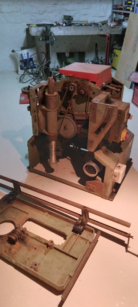

Bien le bonjour à toutes et à tous,
j'entame le dernier volet de la restauration de ma combi Samco C26, je suis débutant en bois, moins en mécanique, mais si quelqu'un a déjà réglé les courroies sur cette bête, je prends volontiers les conseils.

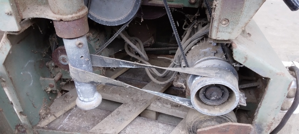

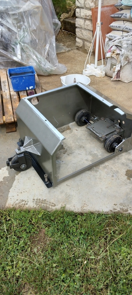

Pour info, toute la machine a été désossée, les roulements changés, dérouillée, décapée repeinte... Jusqu'ici, je me suis bien éclaté mais là arrivent les réglages et je sens poindre quelques doutes, notamment pour le réglage du moteur tri qui entraine une courroie trapézoïdale destinée à la scie, et une courroie plate destinée à la toupie.
Le dit moteur est posé sur une double platine (visible sur la dernière photo) réglable sur deux plans verticaux et horizontaux, des rondelles excentriques peuvent assurer un ajustement de quelques mm selon un axe vertical.

Bonjours, j'ai des machines anciennes qui fonctionnent avec ces courroies plate, il suffit l'aligner la poulie dans l'axe de la toupie et de la tendre pas trop fort et de la faire tourner à le main pour voir si elle reste au centre de la poulie moteur, corriger avec les réglages du socle de fixation du moteur, je conseille vivement de ne pas tendre trop la courroie surtout les anciennes, il est bien préférable de mettre un produit antiglisse sur la courroie, il est très important aussi de voir que les poulies soient bien propre car elles sont légèrement bombées, ce sont des courroies plates avec des poulies bombées
au plaisir si cela peu d'aider
