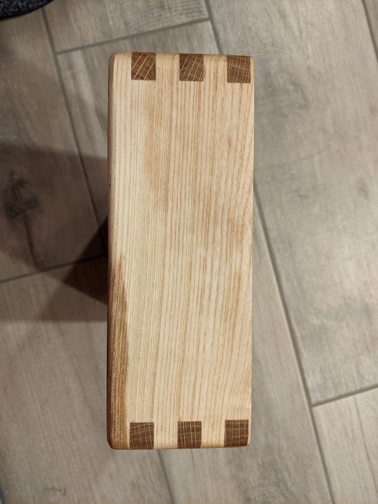

Bonialicate
Voici un essai avec une fraise de qualité que j'avais.
Ce n'est pas parfait mais ça commence à prendre forme.
benjam
C'est plutôt pas mal 👍
Bonialicate
Merci.
Je pense que la prochaine fois je veux faire avec mártir devant aussi.
