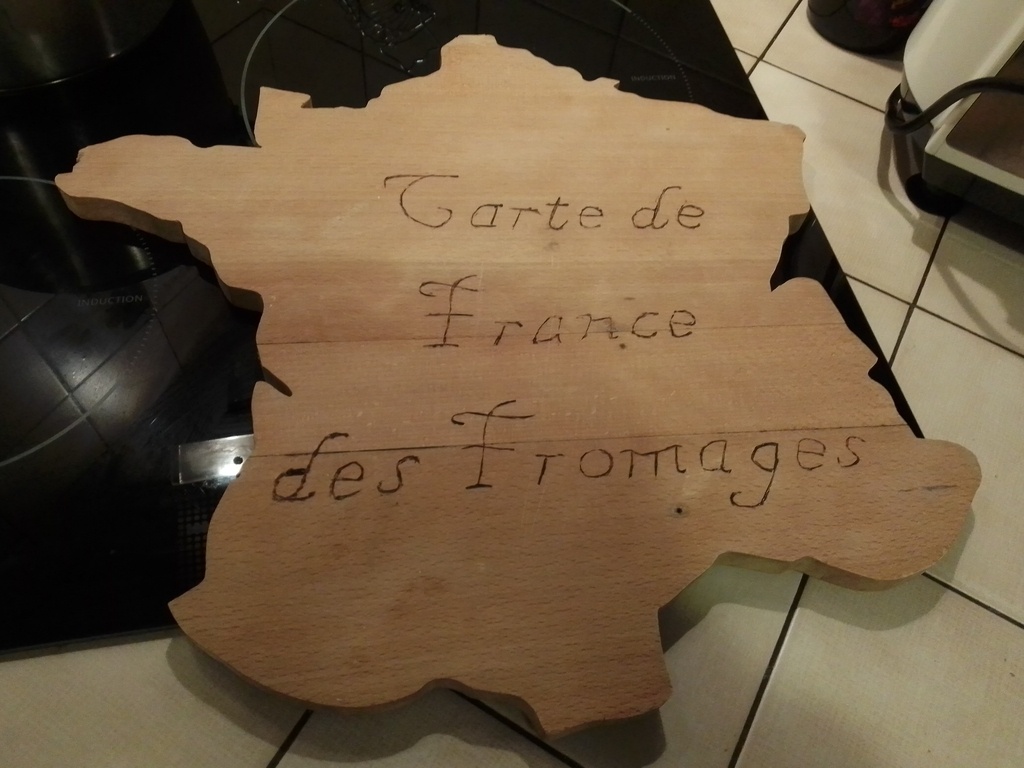

il y a 4 ou 5 ans, j'ai fait une planche à fromages en hêtre, je ne l'ai jamais traitée et il n'y a jamais eu de problème, la voici en photo :
bon d'accord, une partie de la pointe de la Bretagne a été emportée par les marées, mais ça n'a rien avoir avec un traitement ou pas, enfin si, elle a subi un mauvais traitement : un choc suite à une chute.
Bougnasse
à l'époque où en cuisine (collectivité ou restauration privée), les planches à découper et ou de présentation en bois, elles étaient brutes. Suivant l'utilisation qu'on en avait faite, on les lavait à l'eau et produit vaisselle, et pour les trucs très salissants ou tachants, on les passait à l'eau de javel, idem pour les tables en bois que l'on avait.
