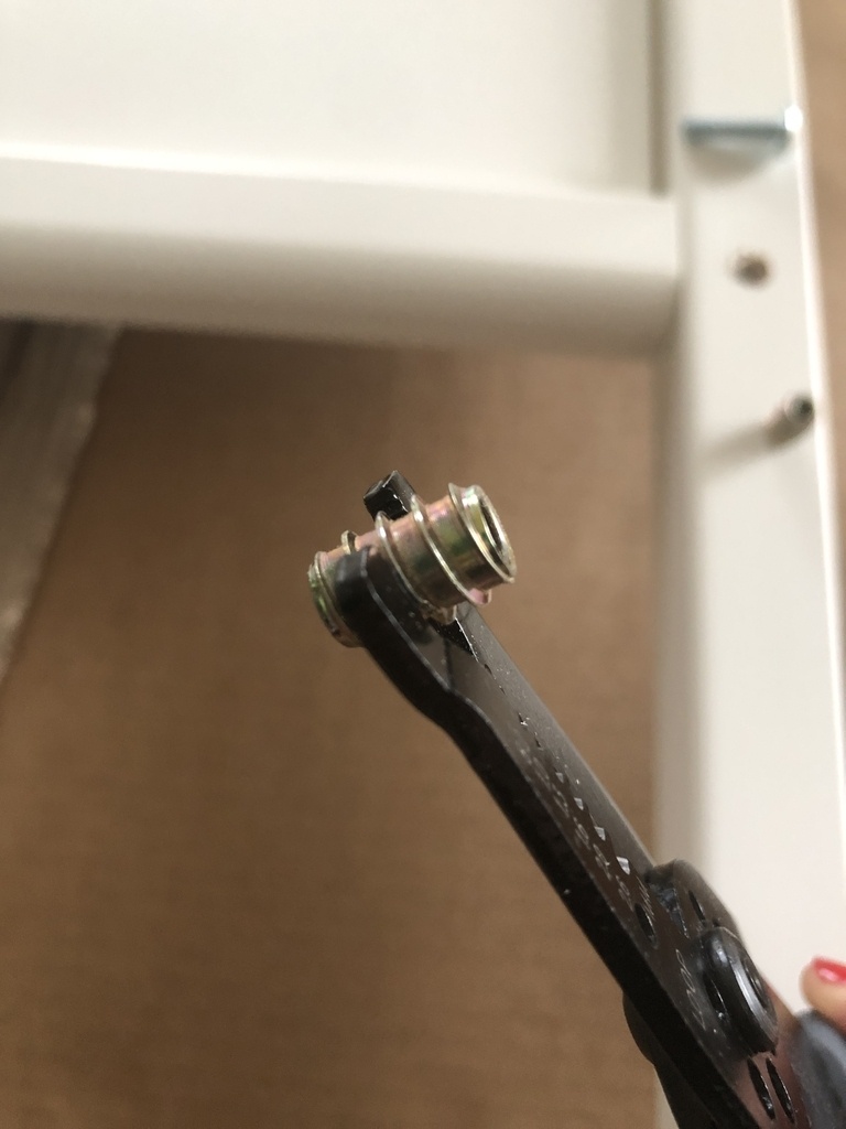

Comment faire pour replacer l’insert? Je ne suis pas bricoleur et je ne vois pas trop quel outil utiliser pour le replacer lorsqu’il sera barbouillé de colle.

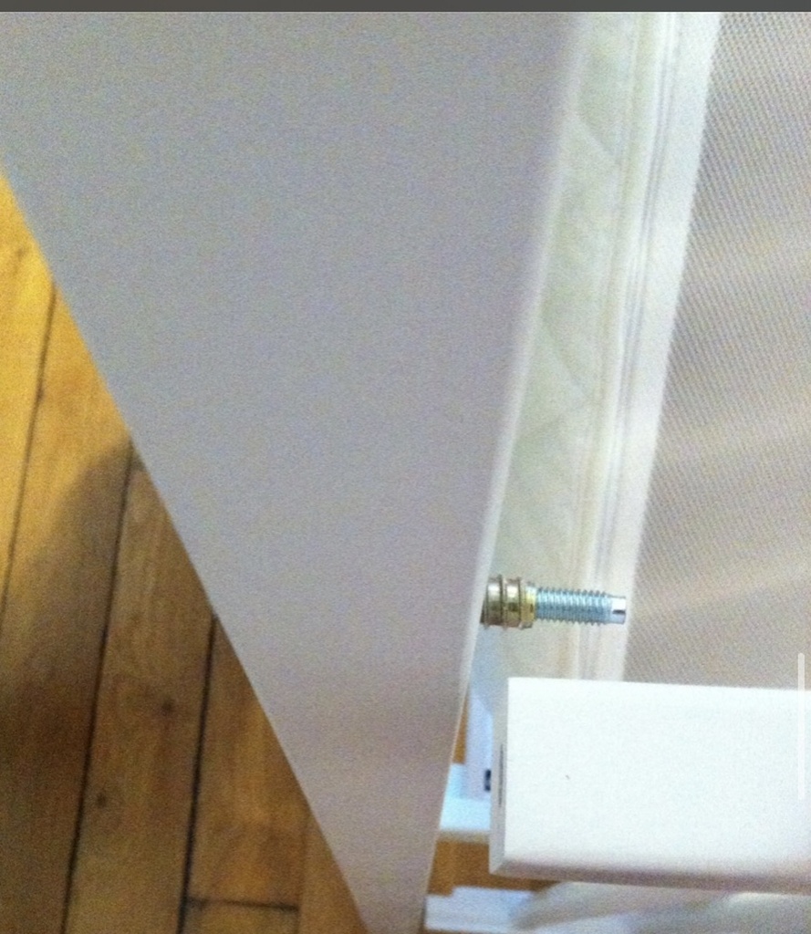

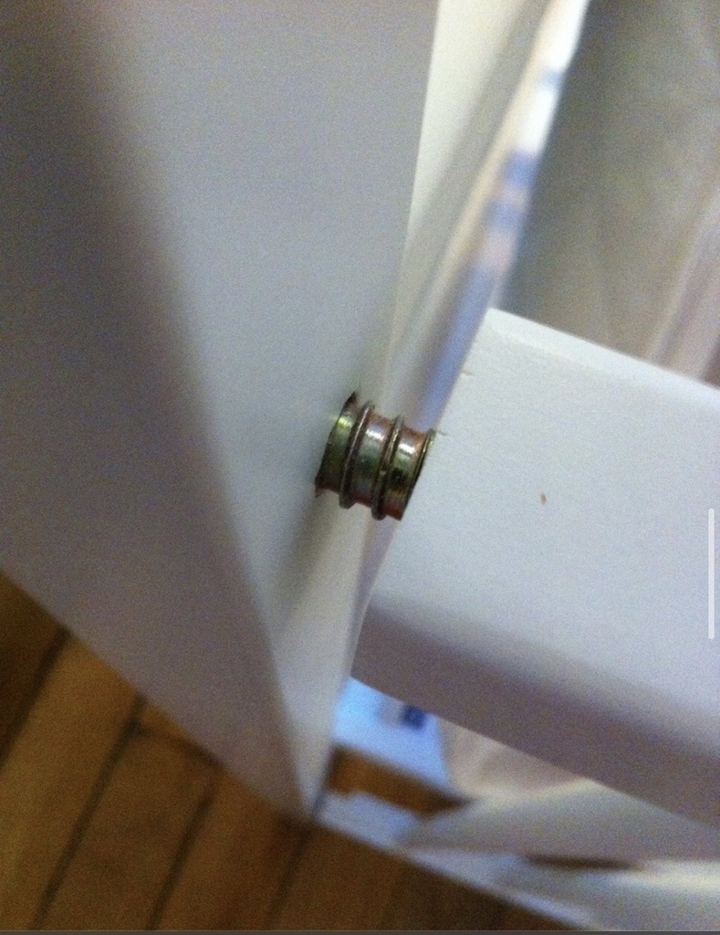

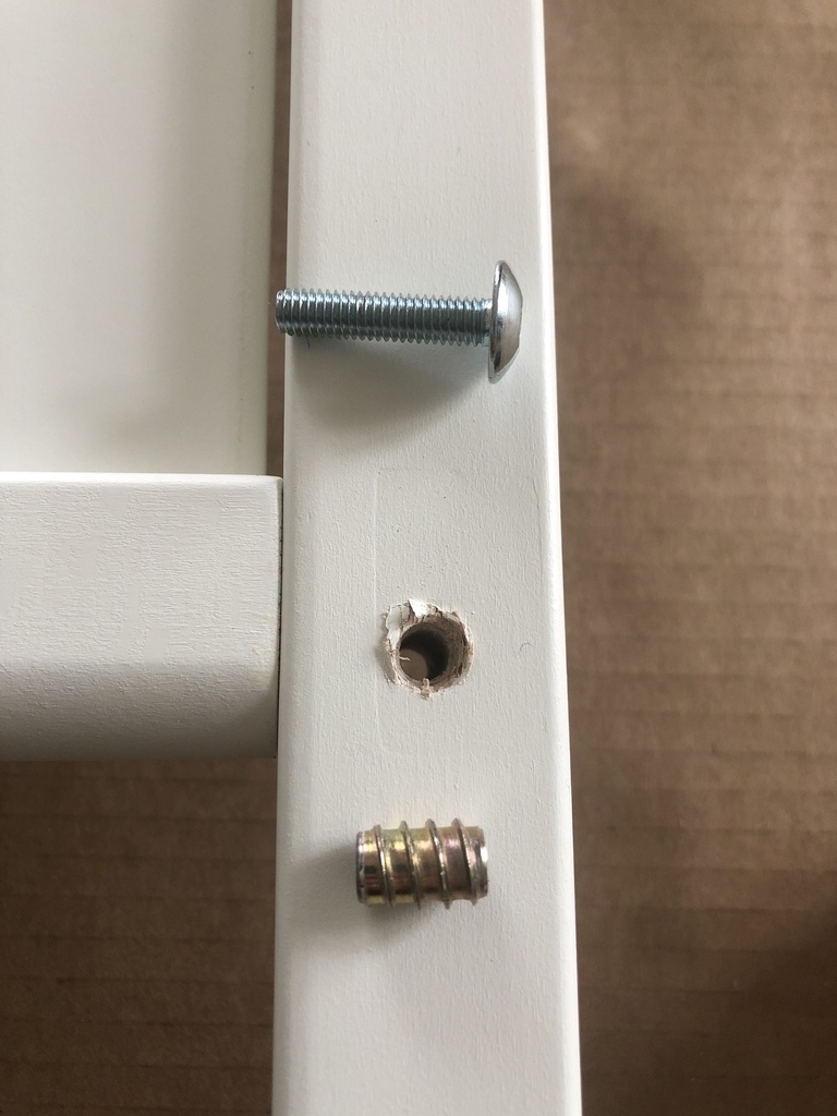

Je vous joins des photos.
c'est un insert qui se visse, par conséquent il y a un système de préhension en façade soit une fente pour un tournevis, soit un hexagone pour une clef Allen

Après un long moment, je reviens vers vous car je n’ai pas réussi à réparer ce lit.
J’ai enlevé tous les inserts mais je n’arrive pas à les réinsérer. Le trou a l’air trop petit alors même que l’insert en sort et il n’y a aucune prise en façade pour replacer l’insert.

benjams
Vous pouvez vous aider d'une vis avec un contre ecrou pour visser les inserts dans ce cas. Sinon un petit coup de marteau devrait les persuader de rentrer

  • 1 - Tu as réussi à enlever les inserts qui tournaient dans le vide ?
  • 2- Pour visser les inserts que tu montres, il faut:
  • Prendre un boulon à tête hexagonale de même diamètre que l'intérieur de l'insert (6 mm ?).
  • Visser un écrou sur la tige du boulon, à 1 cm de l'extrémité.
  • Visser le boulon dans l'insert, et bloquer l'écrou et l'insert (avec une pince tenant l'insert, et une clé pour tourner l'écrou)
  • Enduire l'insert de colle époxy bi composants (sader ou autre)
  • Commencer d'enfoncer l'insert dans le bois, éventuellement en donnant un léger coup de marteau su la tête du boulon. Le boulon doit être bien perpendiculaire à la surface du bois.
  • Avec une vis à tube sur la tête du boulon, commencer de visser le boulon (et donc, l'insert), dans le bois.
Toujours faire attention que l'ensemble soit bien perpendiculaire à la surface du bois.
  • Quand tout l'insert est vissé dans le bois, débloquer l'écrou et le boulon.
  • Dévisser alors le boulon.
  • Nettoyer la colle epoxy qui dépasse avec de l'acétone.
Et voila...!

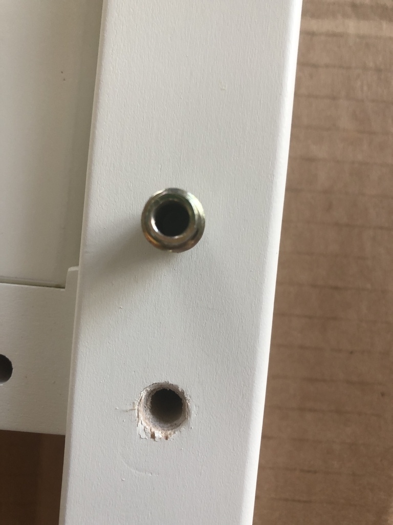

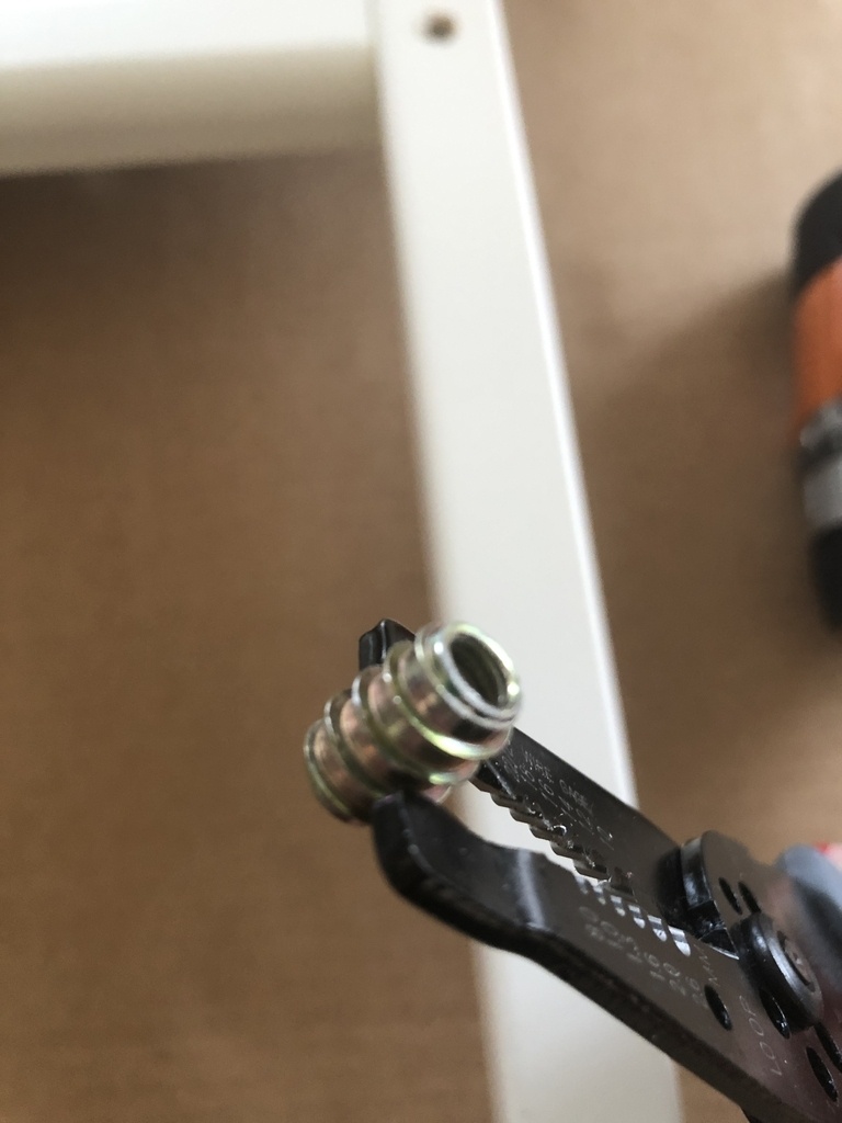

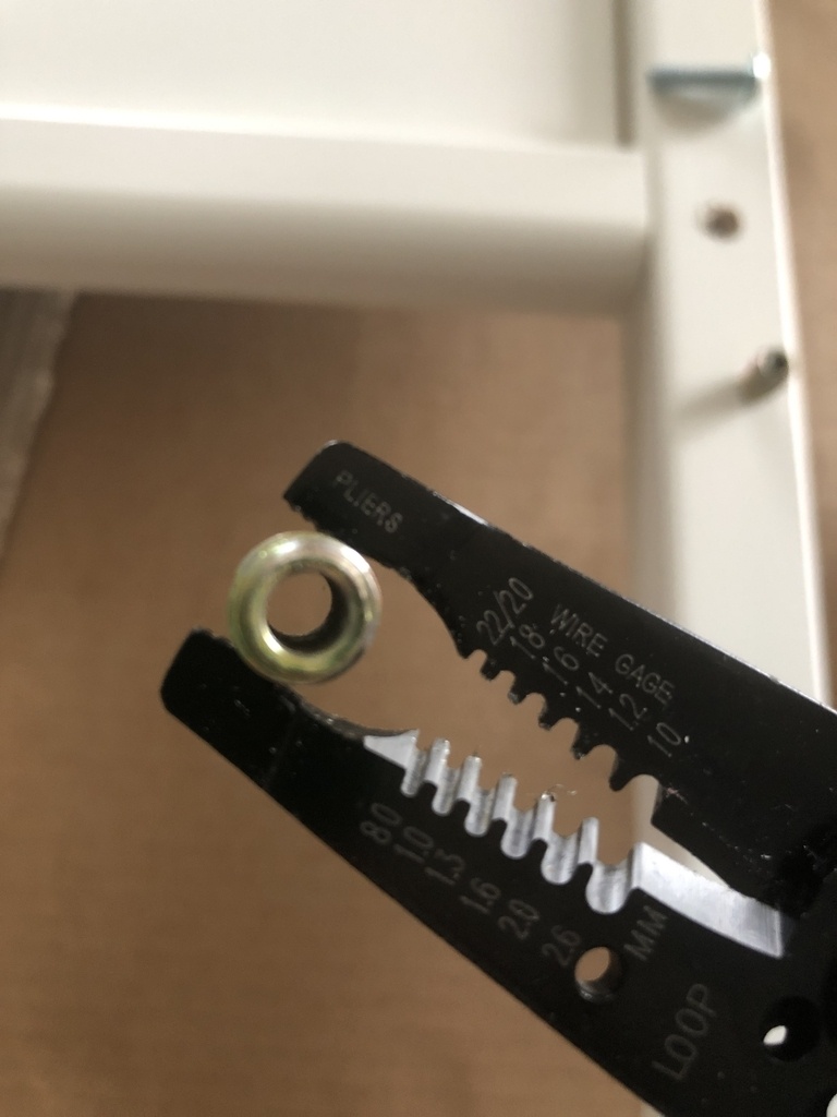

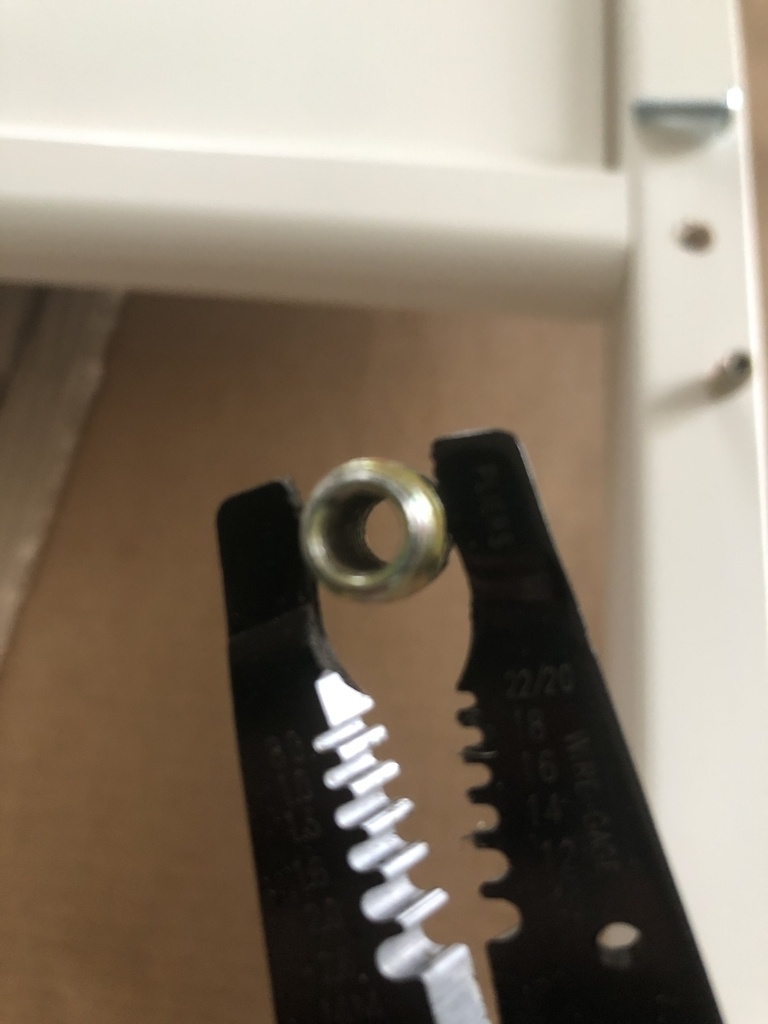

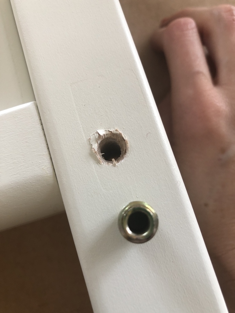

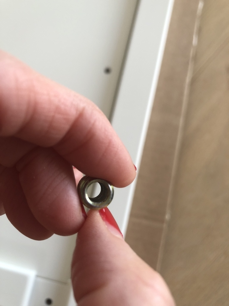

Après un long moment, je reviens vers vous car mon problème n’est toujours pas résolu.
En effet, je n’arrive absolument pas à replacer les inserts, on dirait que le trou est trop petit, ce qui ne peut pas être le cas, le problème étant que justement les inserts se sont délogés.
Je vous envoie des photos de la bête qui me resiste.

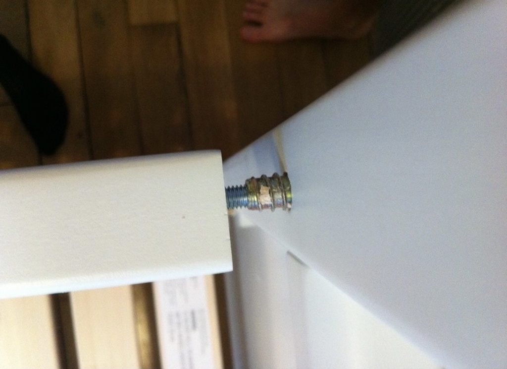

jmf
Bonjour a mon avis vous essayez de mettre l insert dans le mauvais côté vue la vis tête poelee que vous montrez jmf

Didier
Je pense que jmf a raison.
L'insert se monte en bout de la planche horizontale.
La solution collée devrait fonctionner, en faisant attention de ne pas déborder dans le trou de la vis.
Il faut emboîter légèrement, mettre de la colle autour de l'insert puis finir de l'emboiter.
Il faut que l'insert soit emboîté juste à fleur : s'il dépasse, le serrage ne sera pas bon et s'il est trop enfoncé il risque de se décoller au serrage.
En tapotant avec un marteau, il devrait s'enfoncer.
Bon courage 😉
