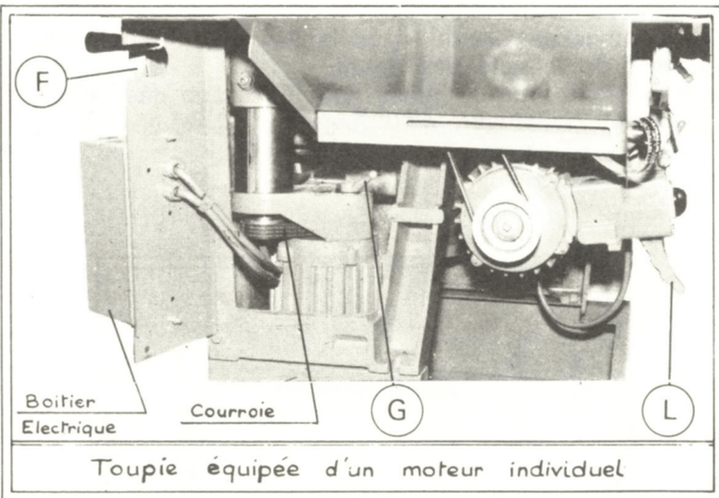

Bonjour, j'ai fait récemment l'acquisition d'un combine Lurem C260N de 1985 avec un seul moteur 220V, 1.5 kW. J'ai lu que cette machine à été commercialisée en 1,2 ou 3 moteurs. Est ce que quelqu'un saurait où on pour trouver des pièces d'occas ou même les plans pour réaliser les pièces d'accouplements etc... J'aimerais mettre un moteur sur l'entrainement de la toupie, mais il y a en plus des pièces d'adaptation et de fixation à prévoir..
Merci d'avance pour vos réponses.

La difficulté sera de trouver ou fabriquer les pièces d'adaptation...
Il me semble que le moteur de toupie est en prise directe sur l'arbre. Du coup cela me parait également un chantier bien compliqué.
J'ai également une C260N de 1976 à un seul moteur 1,5 kW et il est un peu faiblard dès que les fers de raboteuse sont un peu usés, et terriblement faiblard sur la toupie dès qu'on fait autre chose que des arrondis. Impossible de faire un tenon avec un outil extensible. Mais à part mettre un moteur plus puissant (ce que je n'ai jamais fait), je ne vois pas de solution honorable...
whitbread
Oui en effet. Je crois que le moteur n'est pas dans l'axe mais légèrement désaxé et l'entrainement se fait par une petite courroie. La difficulté dans l'histoire est de trouver ou de faire fabriquer le support su moteur .....

regardez les dimensions du moteur avec un peu de chance il s'agit d'un moteur aux dimensions standardisées (b3 B5 ou B12).
Si tel est le cas achetez un moteur neuf, en plus du gain de temps cela simplifiera grandement le chantier!
