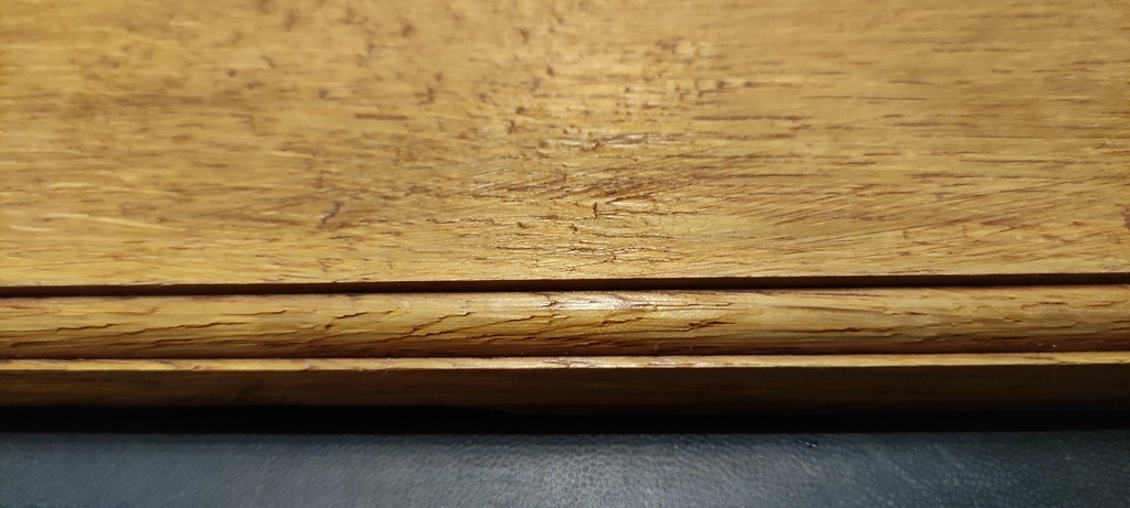

Voilà je suis un bricoleur averti, grand débutant de l'univers du bois, je suis depuis quelques semaines maintenant l'heureux propriétaire d'un combiné lurem, j'ai juste eu le temps de l'appréhender et remettre en place quelques mesures de sécurité, je souhaite maintenant attaquer mon 1er projet, je voudrais allonger un contour en chêne, pour ça j'ai désassemblé les 4 parties je voudrais y insérer un morceau de bois au milieu d'une autre essence.
Bref, j'arrive à ma question, je souhaite reproduire un quart de rond, le même que l'existant, je n'ai bien-sûr pas le couteau pour le faire, sauriez vous comment je peux trouver le couteau qui pourra reproduire le motif ?
Merci par avance !

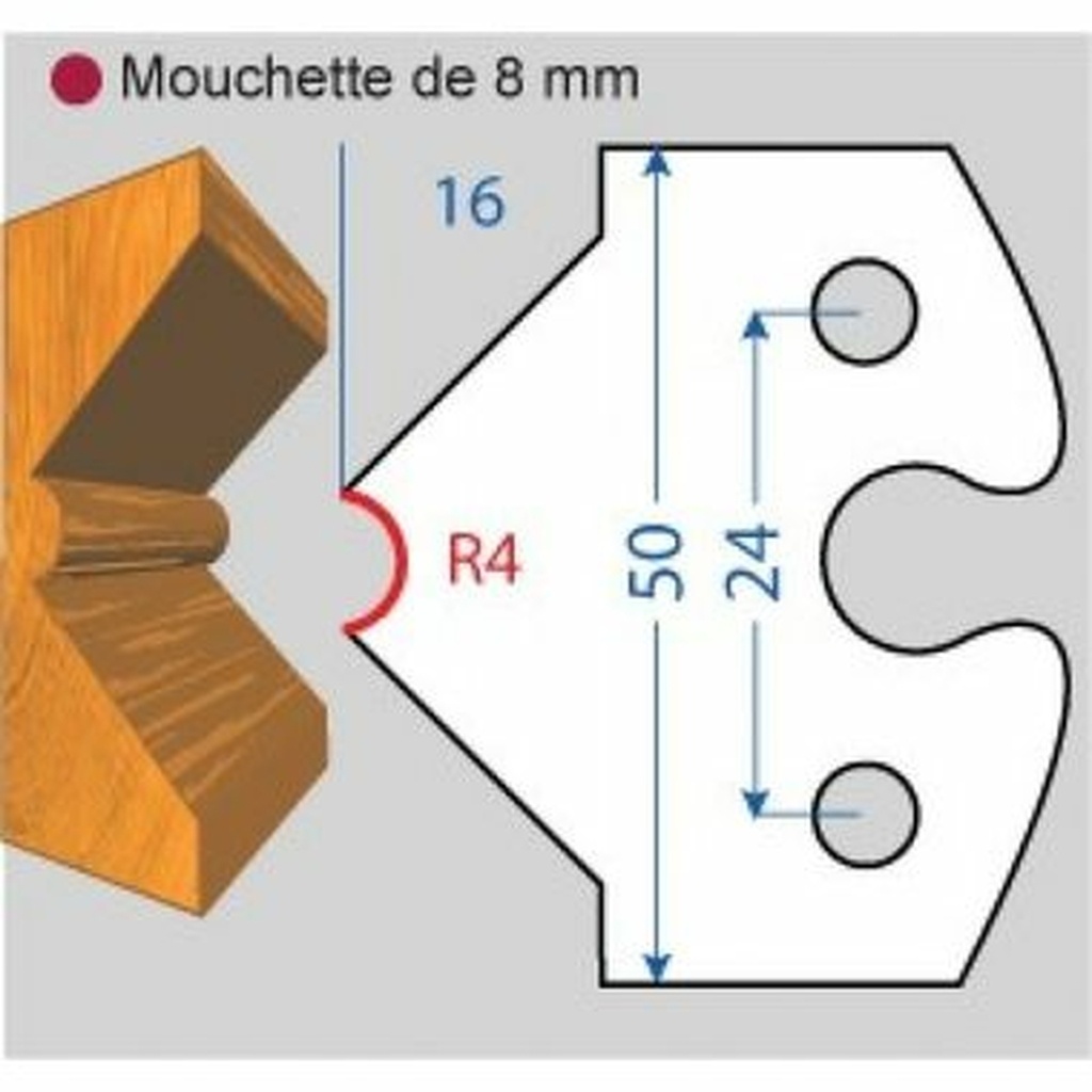

A première vue est sans cotations je dirai que C est un profil a mouchette qu il te faudrait, tu en trouve sur les po hauteur 50mm.

Merci de votre réponse, le profil que je souhaite reproduire et de ce type je ne vois pas trop comment faire avec cet outil, je loupe un truc ?

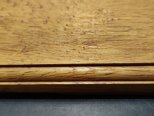

La photo ne rend pas bien la perspective du profil a utiliser, peux tu faire une photo en bois de bout pour voir exactement ce qu il y a a faire.
attention tes quarts de rond en photo ne sont pas en métrique, si tu veux l'associer à un congé il faut que les deux soient complémentaires
Sinon à la main, au tarabiscot
Un bout de bois dur, un morceau de lame de scie et c'est parti !
