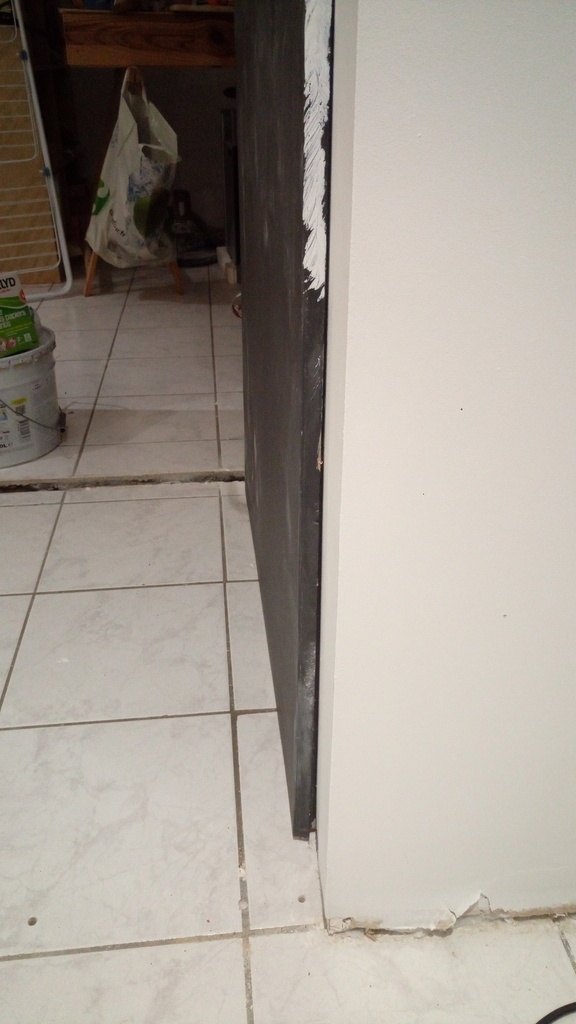

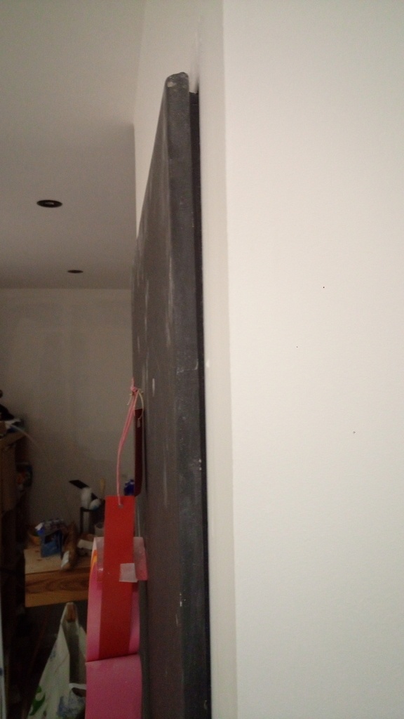

Désolé voici les photos.
bonjour il faudrait faire un effort si vous voulez une réponse censée et mettre de photos des porte en cause et les mettre portes presque fermer pour voir le sens des gauches

je pensais qu'il s agissait de portes en bois assemblées
les portes isoplane une fois qu'elles ont pris du gauche du fait d 'une humidité différente d 'un coté a l autre n est pas forcement récupérable
on fini ses travaux
pour voir si cela revient on chauffe et l' on baisse le taux d humidité a 55 pour cent et l'on regarde les dégâts
on peu donne un coup de guillaume et resserrer la gâche sans quoi compte tenu du prix on la change si la porte donne sur une partie non chauffée il ni a pas grand chose a faire sinon trouver une porte stable mais ceci est une autre affaire
Grega3
Ok merci pour l'info, alors oui il y en a une qui donne sur le garage les autres sont celles des chambres le taux d'humidité de la maison est entre 28 et 35% (haute Savoie assez sec) donc vais laisser comme ça encore merci.
