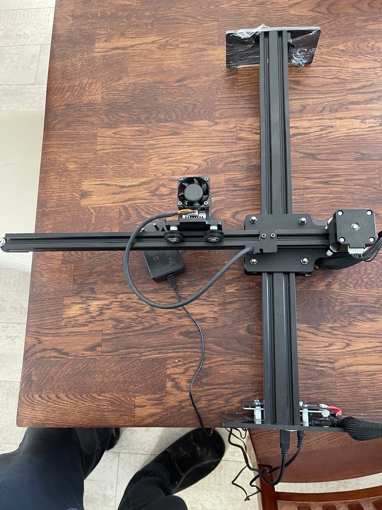

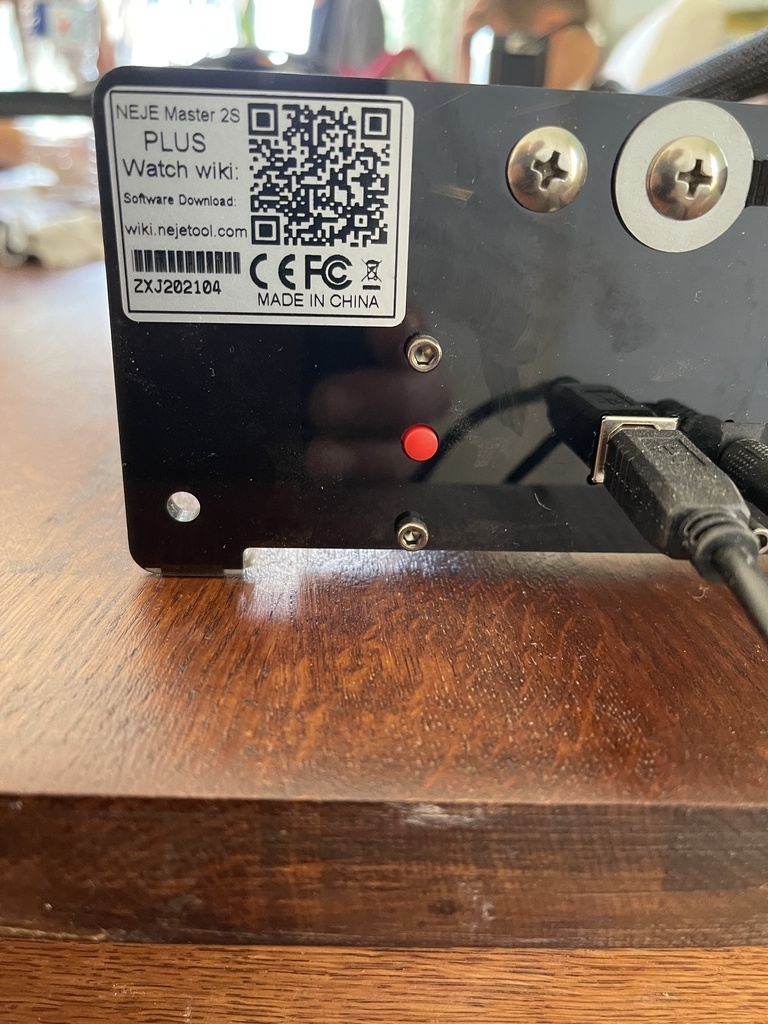

Avez vous une photo de votre machine , je suis étonné par les 30 w
yannM
Effectivement j ai trouvé des tutos mais pas dans les reglages pour découpe et pas le même modèle. Le soft proposé par NEJE me semble insuffisant pour ces réglages.
