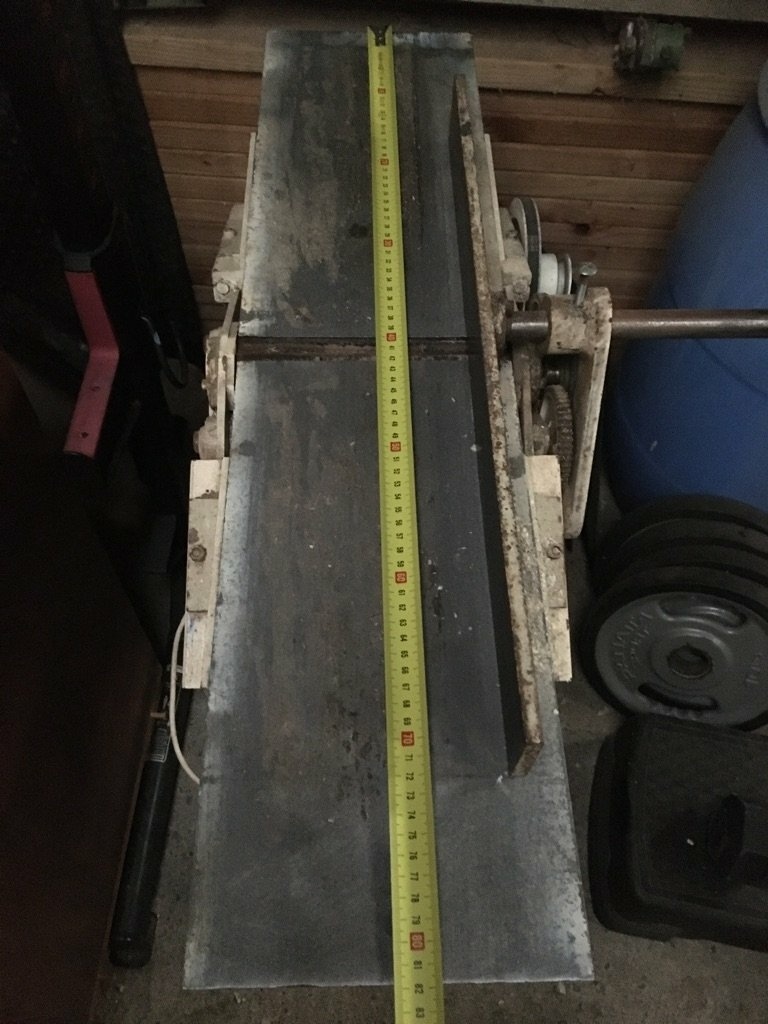

A la recherche d'un rabo-dégau d’occasion, je viens de tomber sur cette annonce.
Le vendeur m'a indiqué qu'il s'agit d'un modèle fabriquée par un lycée professionnel il y a environ 40 ans et qu'elle est en 220.
Quand pensez vous ? Le prix de 320€ vous semble bon ?

Dans le meme ordre de prix et pour les memes capacités, en surveillant un peu tu devrait pouvoir trouver une kity 635 ou 636.
Tu trouvera de la piece, des accessoires, et des tutos ;)
La planéité des tables en acier dans le temps reste très très aléatoire ainsi qu'aux variations de température. A moins de pouvoir tester le fonctionnement et de contrôler avec une règle rectifiée, je passerais mon chemin. Il s'agit d'un bel exercice de mécanique générale mais sans doute doté de défauts comme tous les prototypes. Les autres points ont déjà été traités dans les autres postes.
Bref, à ce prix, je serais très prudent.

Avec ce type de machine, si tu as une casse mécanique quelconque tu ne pourras pas espérer trouver la moindre pièce de rechange ! (même pas en cannibalisant une épave) . Le protecteur de dégauchissage semble absent ! A 320 €, je m'abstiens.

C’est une machine unique, si elle a été fabriquée en lycée pro.
Donc il faut l’essayer pour voir si elle fonctionne,
Ont-ils utilisé des fers qu’on peut retrouver dans le commerce ?
On ne voit pas le rabot, que la degau
Si je devais me servir du serre-joint fabriqué en productique en 2nde, aouch...
A moins d’une surprise à l’essai, j’eviterais.
