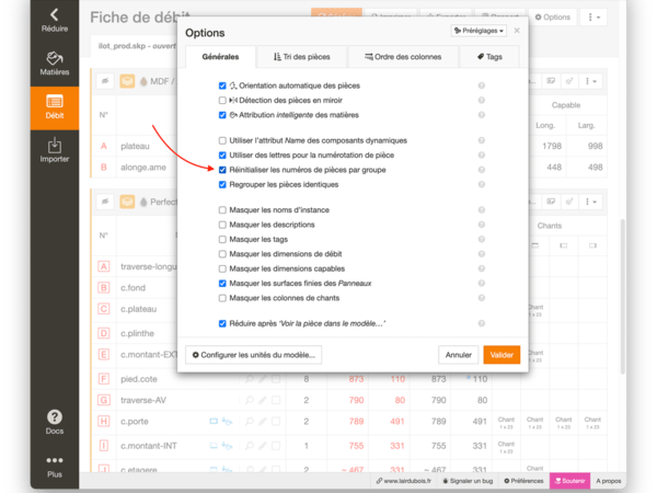

est-il possible d'attribuer une numérotation spécifique par type.
Si pour toi un type de pièce est une matière donnée à une épaisseur donnée (= un groupe), c'est cette option :
Katanka
Merci Boris Beaulant ! c'est ce que j'ai fais pour ne pas avoir de "doublon" dans les numéros affectés à chaque pièce
