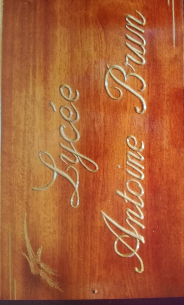

J'ai par le passé réalisé des tas de pancartes et signalétiques avec une fraise à écrire. Pour ce faire, j'imprimais le texte avec une police de caractère genre 'handscript' puis faisais des agrandissements à la photocopieuse. Ensuite je vaporisais sur l'envers de la colle en aérosol non permanente genre post-it 3M par exemple.
Ensuite reste à coller la feuille sur le support est travailler en écrivant en tenant la défonceuse d'une seule main en écrivant d'un geste souple, rapide. Il ne faut pas vouloir suivre absolument le modèle pour que le résultat soit le plus arrondis possible et non saccadé. Cela semble compliqué mais facile en réalité.
J'utilisais des fraises à écrire pointues, angle de 45 et 60º
Exemple d'une de mes réalisations
