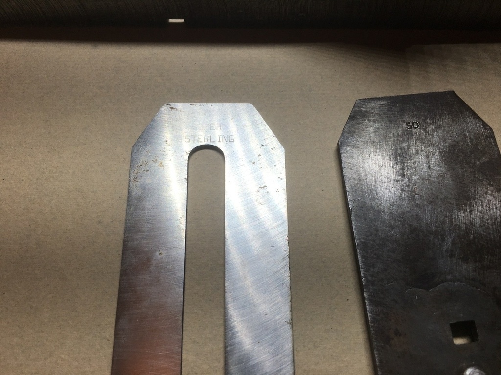

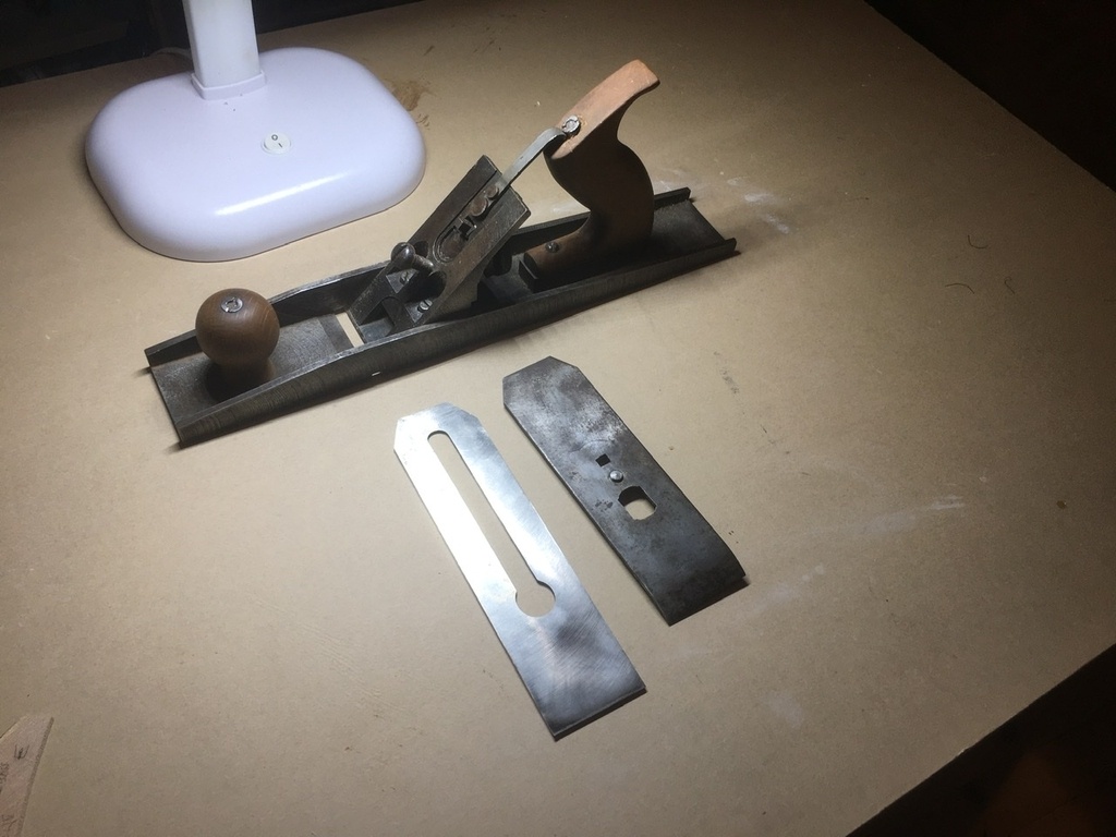

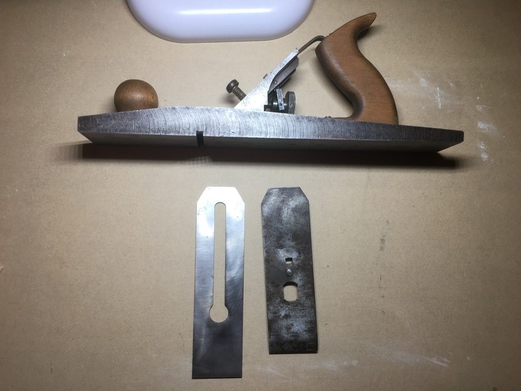

J’ai acheté d’occasion un rabot dont l’efficacité et le plaisir d’utilisation supplantent tous mes autres modèles . J’aimerai bien savoir ce que c’est afin de chercher d’autres outils de ce type pour compléter mon panel .
Ce dernier mesure 35 cm de long , est relativement lourd et très facile à régler .
Le fer tient aussi très bien l’affutage . Sauriez vous ce que c’est ? Aucune marque sur le rabot , bien entendu …
Merci par avance pour votre aide ;)

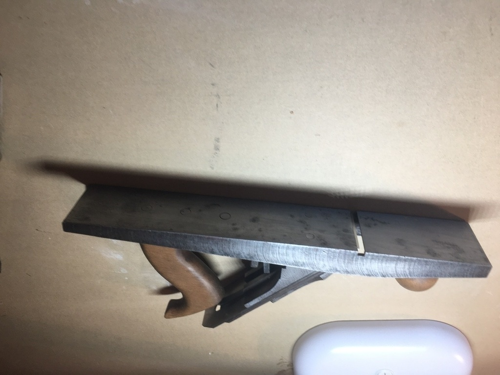

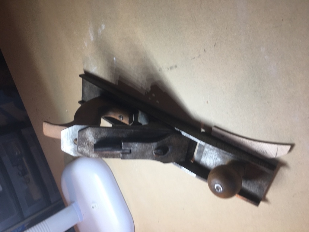

Je suis curieux de la réponse des autres comme ça j'aurai dit un rabot fait maison vu la forme générale, la forme de l'ouverture qui est surprenante et la poignée fixée à travers la semelle... Avec canibalisation de fer, contrefer et porte fer (qui est lui aussi fixé à travers la semelle) .
Mais sans aucune certitude...
Tout pareil: fabrication artisanale. Equivalent no 5.
S'il fonctionne bien, que demander de plus 😉
Il pèse combien ?

Certainement fabrication artisanale, pour le fer j’ai trouvé ça, hasard ?
les fers dont je parle viennent du commerce et sont récents et on la meme marque

si vous voulez d autre outil de ce genre il va falloir retrouver le mécanicien qui a fait ce modèle pour lui commander d'autre modèle car c' est une fabrication maison , le fer provient du commerce et c 'est un fer en acier rapide j ai les mêmes
maintenant que vous avez un rabot qui fonctionne bien , pourquoi en chercher d' autres
avec celui la qui ressemble au numéro 5 de chez Stanley il n est pas besoin d' autre rabot pour travailler avec ce modèle vous en avez assez pour devenir un bon professionnel
