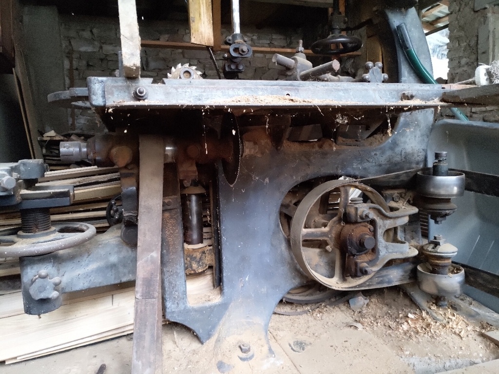

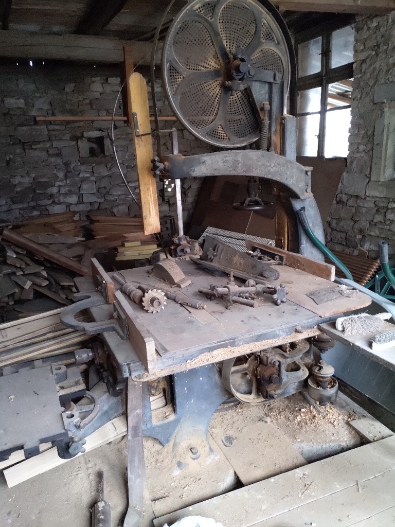

"Combinée" bois, scie à ruban, scie circulaire, ancienne, cherche informations!
C'était vendu avec une maison, qu'en dites vous?
Il y a un également un rabot, pas très large, une mortaiseuse, le tout était entrainé par courroie,
Pas d'année de fabrication, mais je ne suis pas allé voir sous la machine, ou il y a une fosse ou il doit y avoir le moteur.
Le constructeur semble totalement inconnu sur internet, je suis sacrément curieux de savoir si ca vaut le coup de "sauver" cet outil!
Merci pour vos commentaire!
La sauver pour en faire quoi ? Une pièce de musée, la pièce maitresse de ton atelier, la beauté du geste ?
Ca vaut forcément le coût pour une de ces raisons, toi seul peut déterminer si cela vaut le coût pour toi.
de deux choses l'une
soit tu remets en état une pièce de musée mais tu ne travailles pas avec
soit tu restaures la scie à ruban et tu modernises la transmission par des courroies

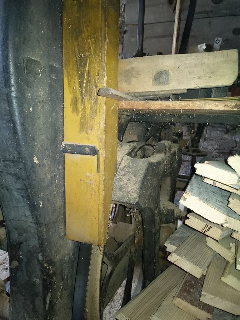

En faisant abstraction que si les volants tournent sur des paliers et que ceux ci sont bon à changer, tu peux réfléchir en fonction du prix de la ferraille. refaire des paliers en bronze par un tourneur fraiseur te coutera bien plus que ne vau cette machine
La scie circulaire tu oublies si tu veux garder tes doigts
la mortaiseuse éventuellement, mais ces tables qui glissent sur des queues d'aronde sont souvent très lourdes à actionner, on s'en fatigue vite
Après je reconnais qu'elle est magnifique mais tout a son temps
C'est sans doute la meilleure option de restauration : en faire une scie à ruban fonctionnelle et sûre, et conserver le reste "pour la mémoire" et pour faire joli.

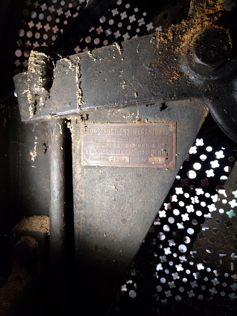

Allons Tethi c'est une blague ? Déjà le constructeur n'est pas inconnu du tout, il a juste changé de nom 50 fois... (venant du Haut-Rhin à la base il ne peut pas être mauvais !!).
"Construction mécanique" a dû devenir un jour SACM (Société Alsacienne de Constructions Mécaniques), Manurhin et sans doute encore autre chose. Quant à cette machine, je n'ai pas bien compris tout ce qu'il y a dessus / dedans, est-ce un "combiné", a-t-elle une fonction tenonneuse ? En tout cas évidemment qu'elle mérite d'être sauvée, d'autant qu'elle est probablement très rare.
Te voilà donc avec une responsabilité de sauvegarde du patrimoine industriel !
En plus de tout ça elle est magnifique mais ! Après tu est pas obligé de te servir de toutes les fonctions si tu juges par exemple que la scie circulaire ne présente pas toutes les garanties de sécurité.
La scie a ruban à pas l'air en trop mauvais état et franchement c'est une super machine !

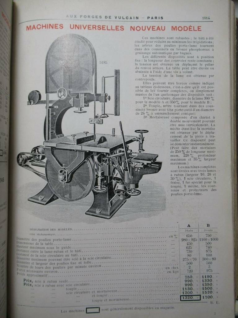

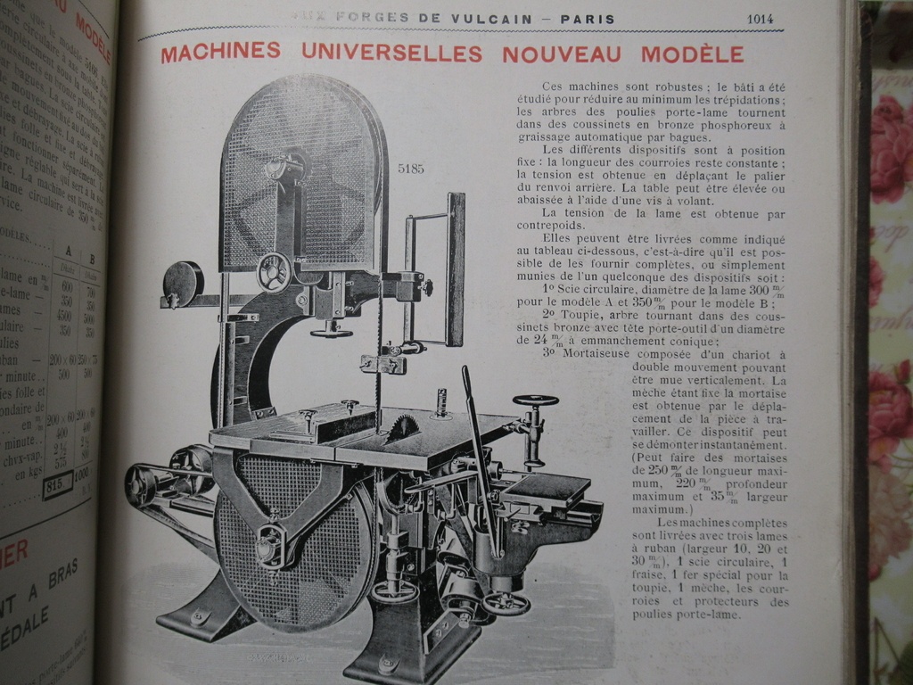

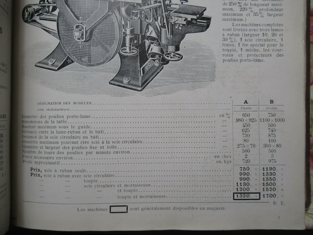

C'est donc l'occasion de faire un tour par le catalogue
dans lequel on trouve ce genre de machine combinée.
On trouve également des machines combinées chez Guilliet:
SCIE A RUBAN, DÉGAUCHISSEUSE, MORTAISEUSE ET SCIE CIRCULAIRE
pour Menuisiers et Fabricants de Meubles
gallica.bnf.fr...8626t/f131.item
Je connais cette machine, il y en avait une chez un de mes employeur .
Nous nous servions uniquement de la scie a ruban !
Par contre je peux dire que technologiquement, c’était bien étudié, et surtout increvable !
Perso je me serais fait un plaisir de la remettre en route , et d'y apporter de la sécurité !
si c 'est pour mettre dans un musée peut être il est opportun de faire quelque chose , si c est pour s en servir c'est moins évidant compte tenu des problèmes de courroies des problèmes de vitesse et du coté pratique de cette machine je ne parle pas des problèmes de roulement ou palier et autre
je passe les problèmes de sécurité
mais si c est une passion er que cela ne débouche pas sur une utilisation pourquoi pas

la sauver, certainement,mais quel curieux engin,si j'ai bien vu ,la table de la SAR sert aussi pour la scie circulaire dont l'axe actionne aussi la mortaiseuse .il y a aussi un guide de toupie sur la table,as tu cette machine aussi? quelqu'un dans l'entourage s'est il servi de cet appareil pour pouvoir donner des renseignements sur l'utilisation d'un tel outil ? je te souhaite de réussir la restauration de cette "bécane"!
