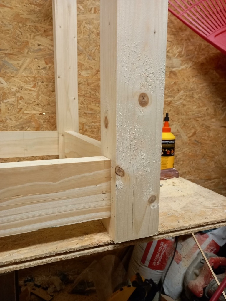

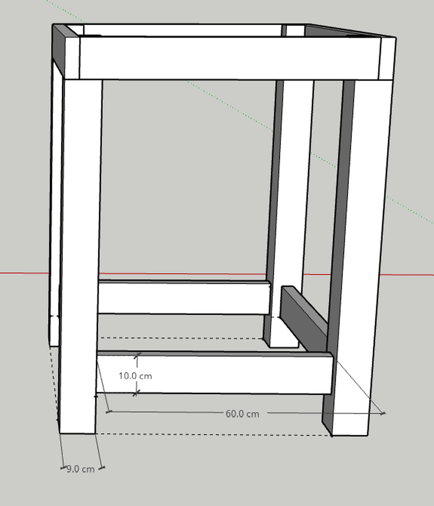

Bonjour a tous,
Totalement novice je souhait me lancer dans la fabrication d'un établi rudimentaire pour ma scie a onglet, le but final serait d'y insérer des rangements de type tiroirs coulissants.
Mon projet en Image ci-dessous.
N'hésitez pas a faire vos remarques, je n'ai pas mis de "triangle" mais je compte fixer une plaque sur le dessus et peut-être même en dessous.
J'ai pour le moment des ciseaux premier prix, une scie onglet et une scie plongeante. Bientôt une scie a queue, des conseils a me donner avant que je ne fasse n'importe quoi ?
Je ne suis pas du tout du métier, pas du tout manuel, mais je n'ai quand même pas deux mains gauches :)
J'ai oublié de préciser, ce sera fait avec de l'épicéa de charpente qu'il me reste de la construction de notre annexe (je sais c'est loin d'être l'idéal mais au moins je peux m’entraîner)
D'avance merci pour vos retours.
Bonjour Fricandel et bienvenue !
Et bravo de vouloir te mettre à la menuiserie sans être "manuel", c'est comme ça qu'on apprend.
Avant de répondre à ta question je me permets un "conseil d'usage sécurité" qui est fort simple à retenir : si une machine a deux poignées (scie plongeante par exemple), met une main sur chaque poignée et tu les garderas intactes. Pas de raccourcis (genre "ah bah, juste une coupe de 10cm, il y en a pour 3 secondes, je tiens la planche d'une main pendant que je coupe de l'autre"), et même si ça te parait évident, et même si ça parait évident à tous, que celui qui ne l'a jamais fait ou jamais pensé me jette la première pierre ! Faire tout le tintouin pour 3 secondes d'usinage, parfois c'est chiant, mais il faut se forcer !

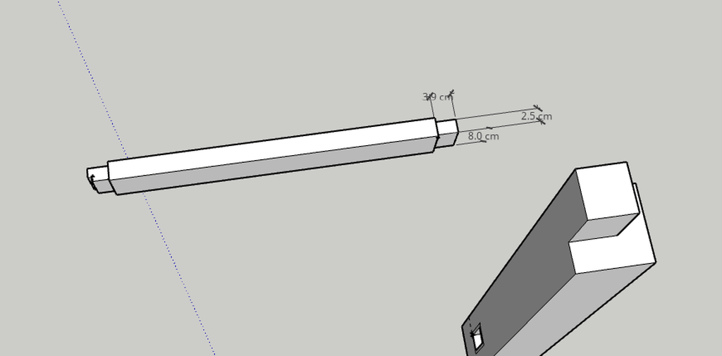

Sur ton projet d'établi ce n'est pas n'importe quoi, au contraire. Par contre la manière dont tu envisages les 4 tasseaux du haut est bizarre et bien compliquée... Pourquoi ne pas faire 4 traverses en haut exactement comme celles du bas ? Avec tenons dans des mortaises à fleur de l'about des pieds. Ensuite ton plateau portera à la fois sur les pieds et les traverses.
Ce que tu appelles "triangle", c'est un contreventement. En principe c'est requis pour éviter que ta construction ne s'écroule comme un château de cartes, mais dans ton cas, avec les épaulements et les arasements des mortaises, c'est largement suffisant.
N'oublie pas de publier ta création quand tu l'auras finie !
Tout pareil! quelques secondes / minutes ne valent pas un phalange ou un doigt.

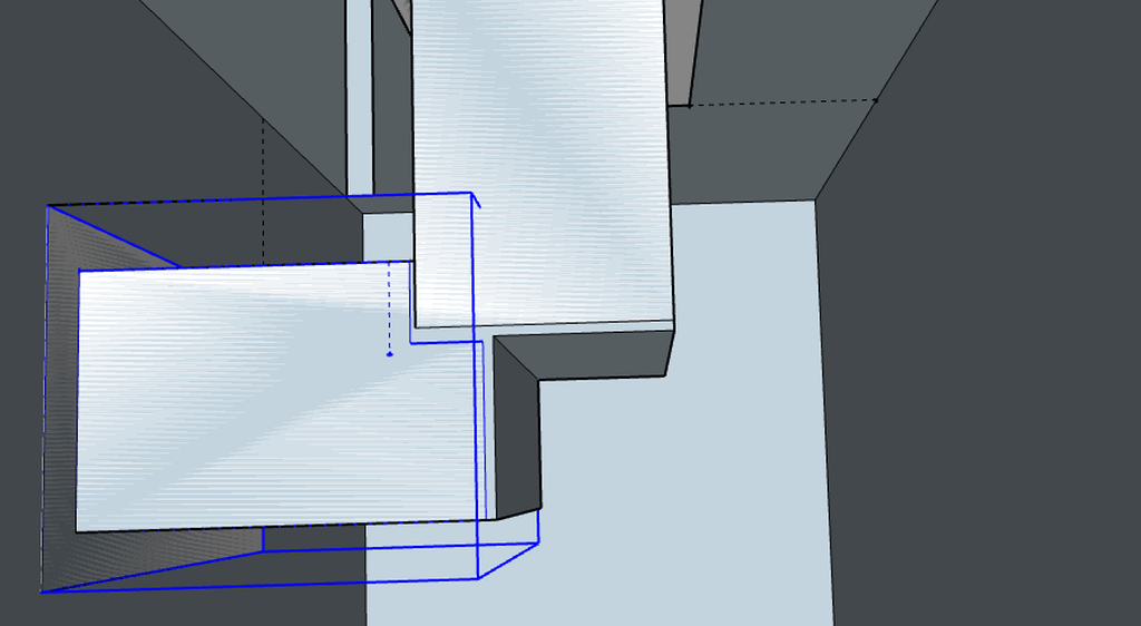

Pour tes tenons qui s'interceptent tu peux éventuellement les raccourcir ou couper le bout à 45° (ils formeront alors un angle à 90°) comme ça ce sera plus simple
Fricandel
Bonjour et merci a vous deux pour les conseils.
Niveau sécurité j'essaie de toujours faire le max, j'ai juste un peu peur de ne pas toujours bien m'y prendre. Je regarde des vidéos sur internet pour l'utilisation des outils et le positionnement des mains.
les tasseaux du haut ça me paraissait plus facile de faire comme ça que les tenons, mais je n'ai encore jamais expérimenté ni l'un ni l'autre...
Pour la coupe a 45° je retiens, comme ça je pourrai la faire a la scie a onglet =-)
Je vous tiens au jus de mes galères :D
Bonne journée !
Sinon si tu veux t'amuser pour le haut tu peux tenter la clé du barbu !

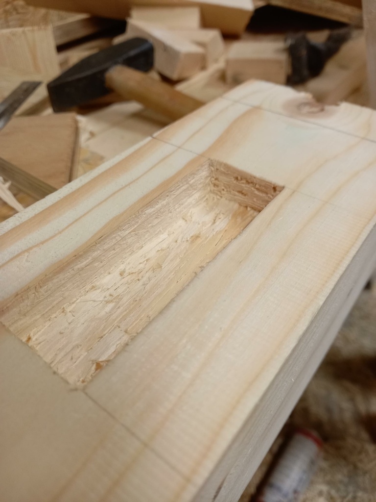

J'ai débuté la première mortaise, vous avez des astuces a partager pour que "le fond" soit bien a plat ? je pensais mettre un morceaux de scotch a mon ciseaux et jauger comme je peux.
J'ai aussi peur de ne pas aligner mes mortaises au mm sur mes autres bois et sur la deuxième face, vous avez des astuces ? :)

Fricandel Le fond de la mortaise n'a pas a être "bien plat" c'est un endroit que tu ne verras jamais il n'est qu'utilitaire donc il faut juste qu'elle soit assez profonde.
Tracer au cutter est une excellente idée le meilleur outil de traçage pour moi reste le tranchet donc ça le fait.
Pour le traçage des autres mortaises il y a un dicton qui dit en gros "plus on mesure plus on se trompe". Perso j'utilise un trusquin qui une fois réglé permet d'avoir toujours la même mesure par rapport à une fac de référence. J'ai aussi investi dans une bonne équerre combinée (ça vaut le coup de mettre un peu d'argent pour avoir un truc précis). J'ai aussi une équerre 3D mais c'est pas indispensable les 2 premiers font bien le taf.
La fabrication de son propre trusquin est un excellent exercice de précision!
Sans trusquin tu peux te faire une série de gabarits en bois (cp fin) ou en carton rigide qui peuvent te permettre de reporter les cotes importantes en te basant sur ta première mortaise.
Sur la photo la mortaise est terminée? elle me semble vraiment pas profonde...

Bien vu, la mortaise est en cours, je suis a la moitié en profondeur.
Fricandel il faut tenir le ciseau dans le bon sens : dans un sens il s'enfonce, dans l'autre tu peux régler l'angle d'attaque et faire à peu près plat.

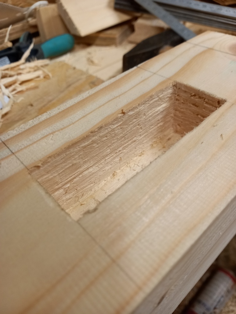

Fricandel pas mal ! Elle a l'air propre.
Sinon tu peux commencer à "vider" la mortaise avec une mèche à bois large et une perceuse et ensuite tu nettoies les bords avec ton ciseau. C'est pas tradi et les puristes aimeront pas mais au final la bonne méthode c'est celle que tu réussira.

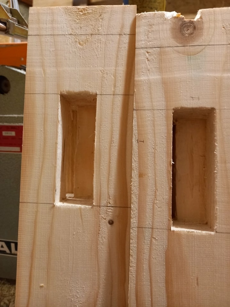

J ai fini mes 8 mortaises, j ai préparé mes traverse et j ai tenté mon premier tenon.
J ai encore plus de difficultés à mettre mes épaulements bien droit, vous auriez des conseils ? Ma première tentative est une vrai catastrophe... j ai du recouper.
J ai tenté la scie et le ciseaux mais je n arrive pas à avoir un bel angle à 90.

J'ai même une mortaise qui est un peu large, c’est légèrement flottant, vous auriez des astuces a me partager ?

Normalement on doit ajuster le tenon à la mortaise donc on taille large puis on ajuste petit à petit au ciseau, Guillaume ou autre ça évite d'avoir un tenon trop maigre pour la mortaise.
Une solution simple mais pas forcément élégante c'est d'utiliser une colle expansive (j'ai plus son petit nom en tête) elle remplira l'espace en plus de coller.
Une fois où je m'étais vraiment craqué j'ai collé une lamelle de la même essence au tenon et j'ai tout ré ajusté là j'avoue j'ai fait ça sans savoir si c'était une bonne idée mais ça a marché.
Mortaise trop large : peut-être combler avec une "lamelle" de bois très fine (coupée dans le sens du fil, pas dans l'about).
En général ce type de chute n'a pas les faces parallèles. Tu mets la plus grosse section au fond, ça fait comme une sorte de coin et plus tu enfiles le tenon plus il faut y mettre de la force.
