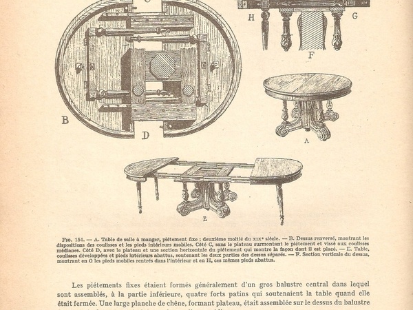

Un client aimerait une table en chêne massif ronde avec un diamètre pouvant aller de 130 cm à 160 cm.
Jusque-là tout va bien mais il voudrait pouvoir allonger la table de 1 mètre voir jusqu'à 1m50 pour un diamètre autour de 130 cm.
Et la je ne trouve pas une quinqaillerie de bonne qualité qui conviendrait au projet!
Pouvez-vous vous m'aider...
Sachant que il me laisse libre pour le nombre de pieds ainsi que leurs emplacements. Et que les rallonges peuvent être rangées dans un placard.
MERCI D'avance pour votre réponse!
7 réponses
foal
tu as le système de coulisses en bois de # longueurs chez FOUSSIER ou tu peux les fabriquer toi même et on peut mettre une paire de pieds rabattables fixée sur les coulisses pour éviter le fléchissement de l'ensemble.c'est un système de fabrication qui existe depuis longtemps que l'on peut adapter aux tables modernes'( voir tables louis Philippe , elles sont quasi . toutes faites comme ça)
