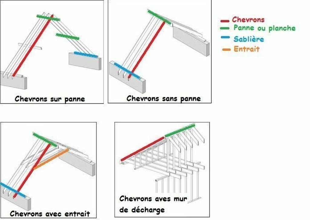

Elle est constituée de chevrons, comme sur le premier schéma "fig. 2" de l'article Pas à Pas. A la différence près qu'elle a en plus des "entrais retroussés" cloués.

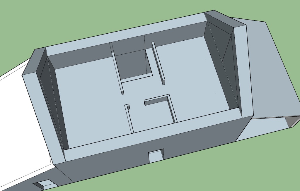

Je prévois de refaire deux chambres et une salle de bain sur cette surface de 30m².
Les mesures précises ne sont pas encore déterminées, mais cela ressemblera à quelque chose dans ce goût là...

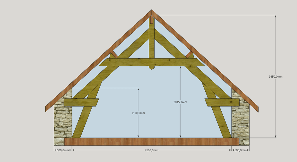

houlààààà ! c'est pas beau du tout !
il faut faire une ferme entrait retroussé et jambes sur tirant au plancher (solive) , et des pannes en sous oeuvre ! (c'est du boulot , mais très faisable)
construction-r...e.com/p1160802/
pierreetbois49.fr/node/32
Les chevrons sont maintenus par de pauvres entraits cloués , ce qui a tendance a écarter les murs ! (aberration professionnelle)

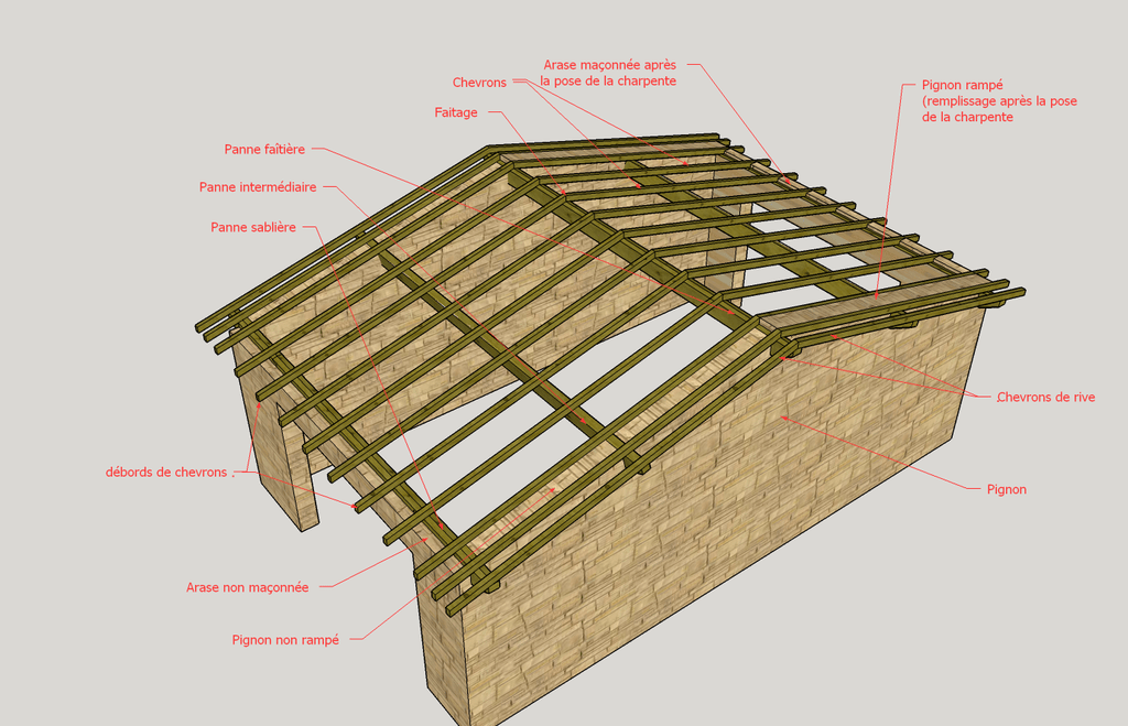

le dessin comporte des pannes ! sur ton chantier, il n'y en a pas !
Des entraits doivent être assemblés, voire moisés et boulonnés !
Ici ils travaillent au cisaillement, donc aucune force véritable, ce qui veux dire qu'une triangulation doit être indéformable !
Au final, ta toiture et ton chevronnage sont très bien, mais il faut charpenter dessous ! (ce qui permettra aussi de redresser le toit au cas ou) ! Y a du boulot, mais chantier facile et intéressant(professionnellement évidement)
juste des pannes sur 7.50 m de portée, c'est trop, donc ferme obligatoire .😉

Je découvre également que le système de chevrons sans pannes et chevrons sans pannes avec entrais existe. Mais j'imagine que ça n'est pas dans ce type de configuration ?

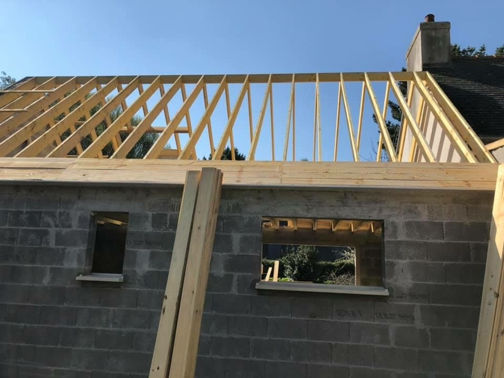

Un autre exemple...
Boooob oui en solivettes (un pan garage par exemple) , mais ici il manque les étrésillons !
(perso je n'aurais jamais fais cela sur ma maison deux pans)
Boooob
Ma méconnaissance m'apporte incompréhension... :s
La solivette, d'après mon ami Google, est un bastaing de faible dimension. En gros, comme mes chevrons... ou je suis à côté de la plaque ?
Les étrésillons sont "des pièces de charpente destinées à consolider des vides pendant la reprise en sous-oeuvre d'une partie déjà construite". J'ai cherché des photos et schémas pour me figurer, mais je n'ai pas trouvé grand chose de concluant.
Sur la dernière photo que j'ai partagé, on a une charpente (construite près de chez moi) très proche à la mienne, non ? J'ai en plus les murs qui sont sur-élevés en plus et les entrais (qui n'en sont pas). Ou alors, c'est sur cette charpente que tu indiques qu'il manque les étrésillons (et qu'elle n'est donc pas terminée) ?

3 - La solution de base que je pensais faire, à savoir rehausser les entraits en les doublant (moisés) et en les boulonnant ne serait donc pas suffisant, au regard des normes actuelles de sécurité.
Boooob un dessin qui te permet de réfléchir !😉
Tout en 8/22 (chêne ou résineux traité) !
L'entrait retroussé est ici a environ un passage de porte , on peut soliver dessus pour plafonner a 2.20 m, ou le remonter a 2.20/2.30 (plafond 2.40/2.50) en trichant un peu les pannes .
