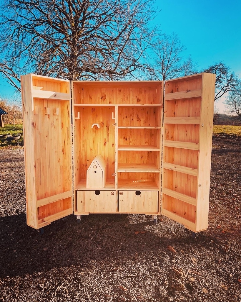

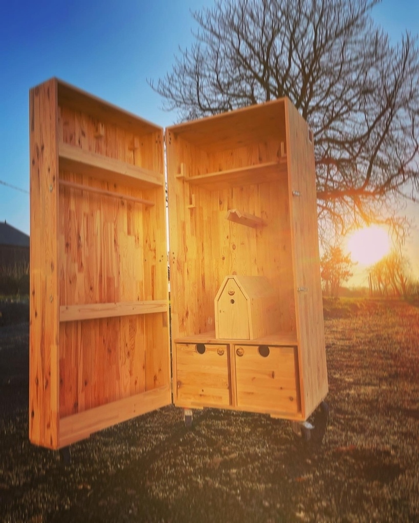

Je fabrique des armoires de sellerie (domaine de l’équitation) et propose la livraison partout en France grâce à mon transporteur.

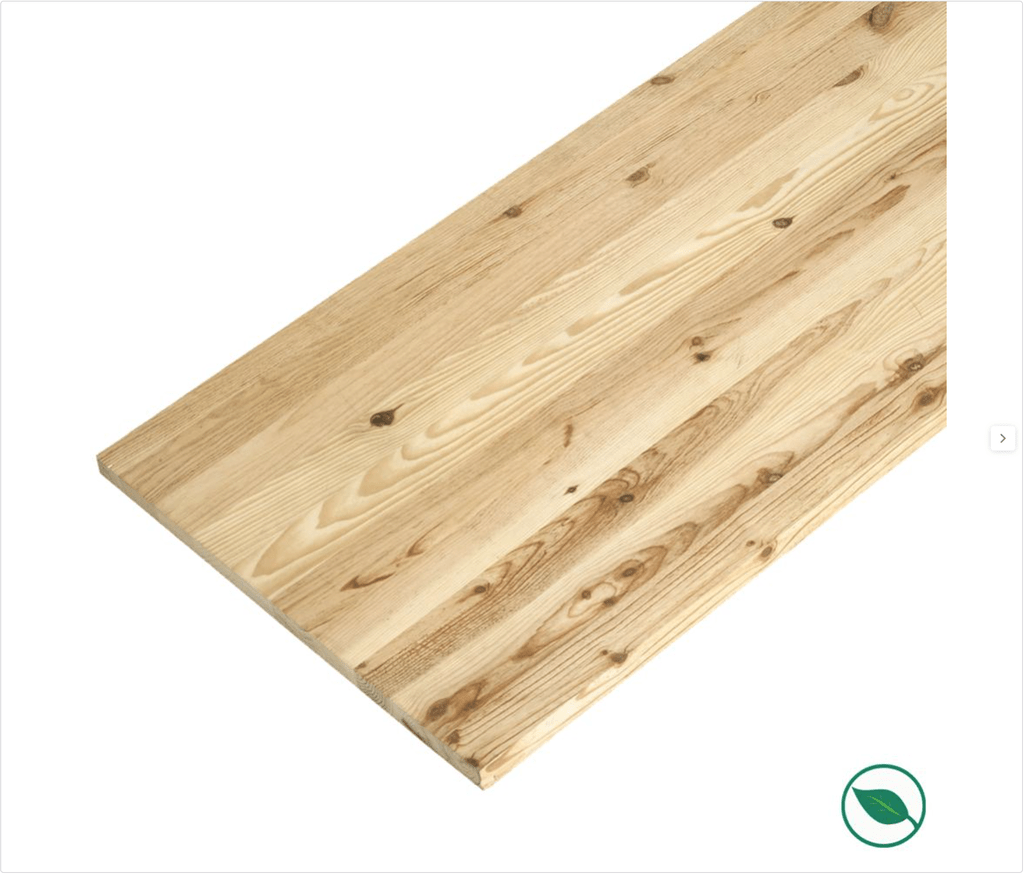

Merci pour vos réponses, je travaille actuellement avec des panneaux pin rustique comme ceux-ci a 24 HT le panneau.
