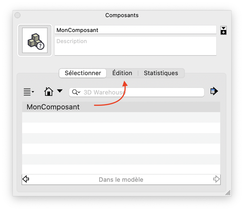

Dans le panneaux Composants, clique sur le composant à ignorer.
Ensuite clique sur l'onglet Edition.

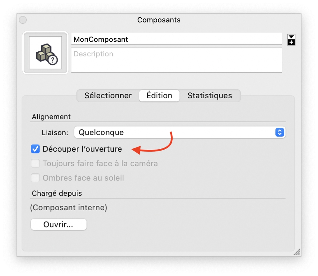

De là, tu sélectionne Quelconque dans le menu Liaison et tu coche la case Découper l'ouverture.
Ce que nous venons de faire, c'est d'activer le propriété de découpe à l'ouverture pour le dit composant. Propriété qui n'a que peut d'effet si le composant est placé comme une pièce normale. Du fait de l'action particulière de cette propriété, OpenCutList ignore les composants pour lesquels cette propriété est activée.
Ceci va donc te permettre de "masquer" dans la fiche de débit toutes les instances de la définition "MonComposant".
