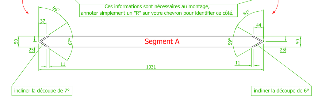

Je souhaite réaliser une serre dôme avec des chevrons de 50 x 50
Je n'arrive pas à trouver la solution pour faire mes coupes d'onglet et faire également les inclinaisons 6° ou 7° (cf plan) avec ma scie radiale.
Merci de vos conseils

c'est un plan de serre dôme que j'ai eu chez "Oncle Gustave"

incliner la lame de 6 ou 7 °, faire un montage (un siffler) sur le guide de la machine pour scier a plus de 45°

Cela j'y arrive pour l'inclinaison à droite, c'est l'autre côté où ça coince un peu : je vais réfléchir en retournant la pièce de 180° mais mes essais manquent de précision et je n'atteins pas la précision souhaitée.

ta machine peut s’incliner a droite et a gauche?
Hude
je ne peux qu'incliner à gauche (à droite, ce n'est pas possible)
donc, quand je présente mon chevron, j'arrive bien à faire ma coupe d'onglet et l'inclinaison sur le côté droit mais comme je ne peux changer l'inclinaison de côté, je ne peux faire ma deuxième coupe d'onglet (à gauche) avec l'inclinaison opposée.

compliquer du coup, si tu a une scie plongeante, en fessant des montages d'usinages.

tu a quoi comme machine en faite
Hude
une bosch

Finalement je vais réaliser un gabarit à 7° sur lequel je mettrai mon chevron et je ferai une coupe droite à l'angle voulu...
fredaug
très bien l’important c'est d'y arriver! en fessant un bon montage avec des butées ça ira tout seul.
