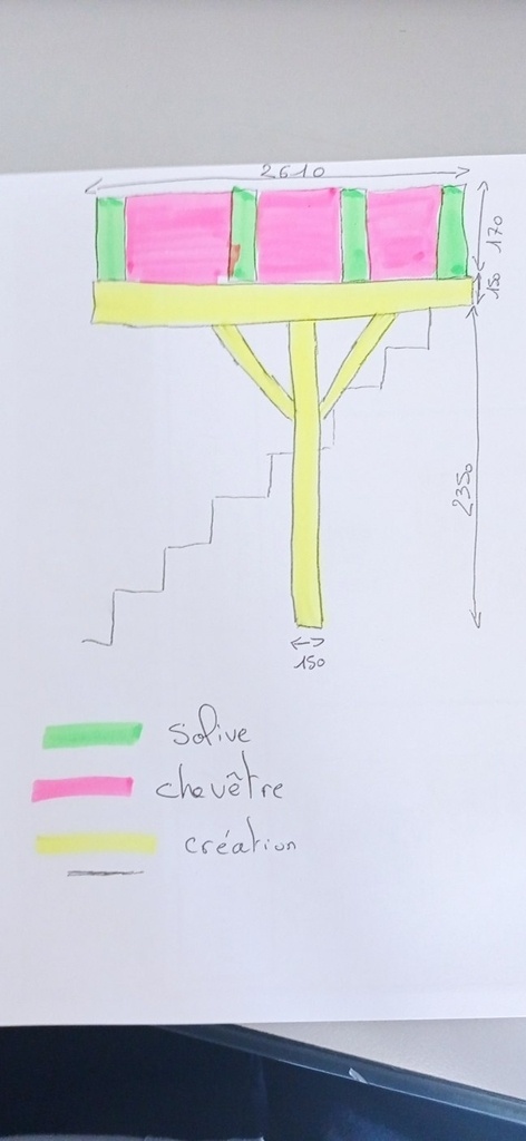

je souhaiterais installer une poutre de 2610 x 150 x 150 un poteau de 2350 x 150 x 150 avec jambes de force, pour soutenir 4 solives de 4500 x 160 x 80 (plancher en bois au dessus), qui arrivent sur mon chevêtre d'escalier (2610mm), les solive sont uniquement visée sur le chevêtre.
Pour le moment les solives sont soutenue par une cloison en brique mais je souhaite la retirer.
Pourriez-vous me dire si un seul poteau central conviendrait et quelle longueur pour mes jambages?
Merci de vos retour.

Voici un petit croquis je ne suis pas sur place dès que j'y vais je ferai des photo, je suis un piètre dessinateur.
