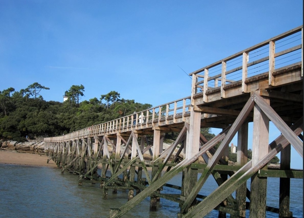

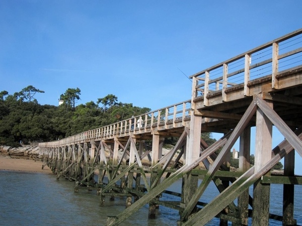

Quelles sont les règles pour les constructions en bois diposées en extérieur et aux intempéries?
Je cherche à créer une ressource sur la conception des ouvrages bois en extérieur, plutôt orienté structure mais intéressé aussi par les "petits" ouvrages.
Cela irait du franchissement de vallée par poutre lamellé à la pergola du voisin Robert, en passant par le portail de la voisine Micheline.
On trouve pas mal de choses sur les planchers extérieurs (DTU 51.4) mais pas énormes de ressources sur la structure en tant que tel ou les menuiseries exposées aux intempéries (barrières, portails, etc...)
Je cherche particulièrement:
  • Des ouvrages papiers (livres) ou ressources web (fiables) sur les interactions entre les essences de bois et les assembleurs métalliques (typiquement chêne/inox)
  • Des retours d'expériences sur le long terme sur des ouvrages extérieurs (quel assemblage fonctionne? qui a une bonne combine?
  • Des retours d'expériences sur le bardage bois à long terme
  • Je suis intéressé particulièrement par les pontons, passerelles et pieux de fondation en bois, en eau douce ou eau salée...
A votre bon cœur!
