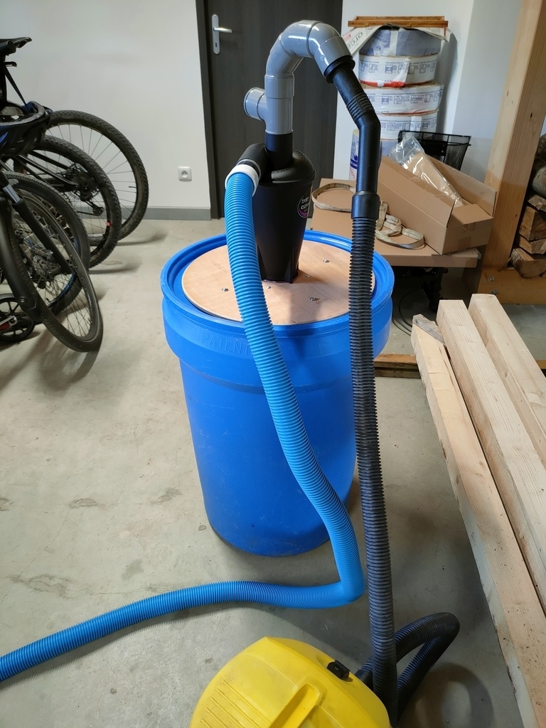

Je viens de faire une installation "maison" pour aspirer les poussières et copeaux (voir photo), cyclone sur un bidon + aspi d'un côté + tuyau diamètre 38 de l'autre. Ca marche nickel sur ma dégau. Par contre il y a un sifflement vraiment insupportable dans le tuyau bleu (entre le cyclone et la machine). Ce tuyau fait 4m de long.
Avez-vous déjà rencontré un tel soucis ? comment y remédier ?
Merci pour votre aide.

Je pense que Ø38 est trop faible en diamètre: la vitesse d’écoulement est très importante. Le résultat est une perte de charge très importante, et un joli sifflement en prime !
Essaye plutôt du tuyau Ø50, du type utilisé pour transporter les pelets. ebay.fr/itm/26...AoAAOSwKrhVdqNM

Je pense également que le bruit vient de la vitesse trop importante dans le tuyau annelé.

Merci pour vos réponses. Je viens d'acheter ce tuyau (et les raccords qui vont avec), je ne vais pas racheter autre chose.
J'ai déjà vu des tuyaux d'aspirateur aussi long, et avec un diamètre pas plus grand que le mien (voir inférieur), et je ne pense pas que ça siffle.
Si certains ont ce genre de tuyaux, je suis preneur d'un retour d'expérience.

J'ai le même souci et c'est assez insupportable au point que c'est inutilisable !
As tu trouvé une solution pour arrêter ce sifflement ?
Refais les joints, agrandit le diamètre du tuyau ?
Merci !
vinc38
Oui, ça vient du tuyau. Depuis, j'utilise un morceau de gaine à enfouir de diamètre 50mm, et plus aucun soucis.

Ce que tu decris ressemble fort a fuite d'air au niveau de ton installation (via des fentes genre jointures raccords), es-tu sur que tous tes raccords sont bien etanches ?
Sinon il y a peut-être un truc coincé dans ton tuyaux qui fait ce bruit ?
Bonne journée
vinc38
Non, rien dans le tuyau, il est neuf.
Je vais checker les fuites, mais j'ai tout bien jointé au silicone normalement.
