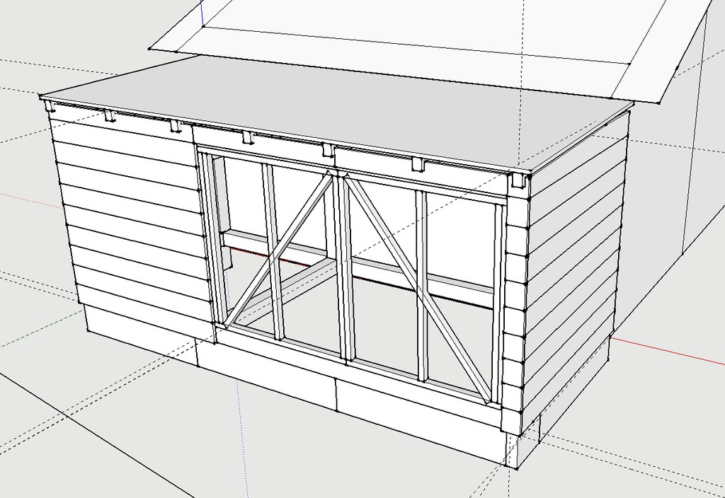

Je suis en train d'essayer de réaliser un ajout de petite taille sur le côté de mon abri de jardin avec des "récups". Celui-ci fait plus ou moins 3m de long sur 1,25 de profond et 1,3 de Haut.
Ma structure principale est composée de "chevrons" de 80x100 assemblée par des vis de 6x180.

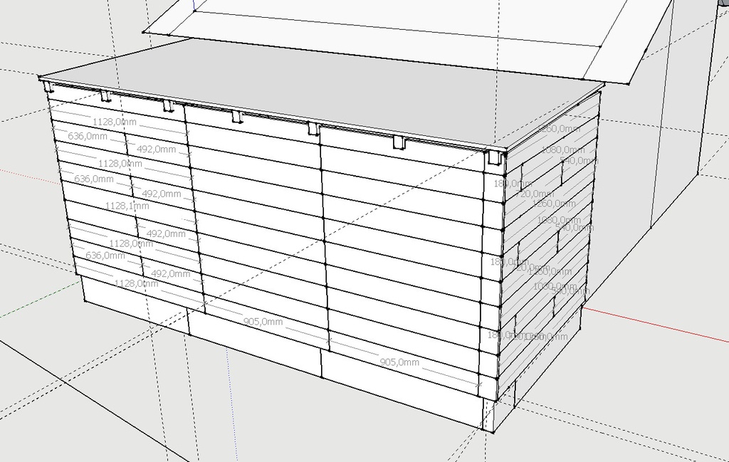

Le tout sera recouvert d'un bardage cèdre que je possède et en quantité limitée type "suédoise" à l'horizontale. Epaisseur 1,8.

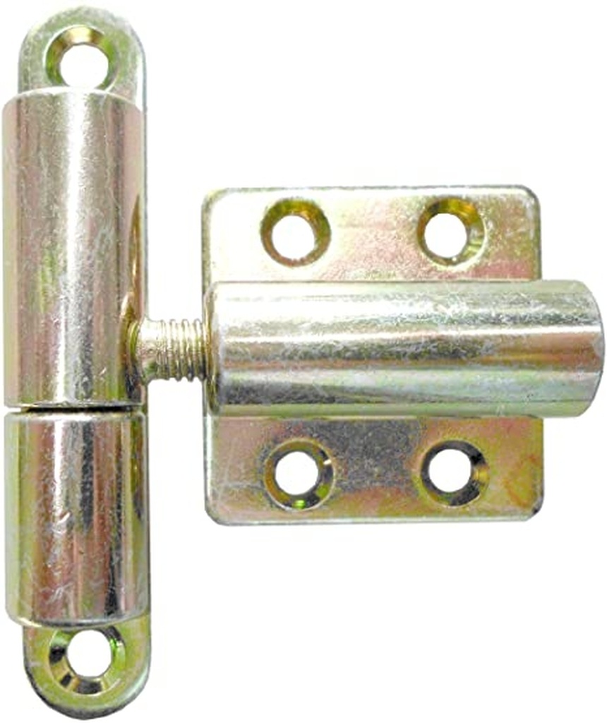

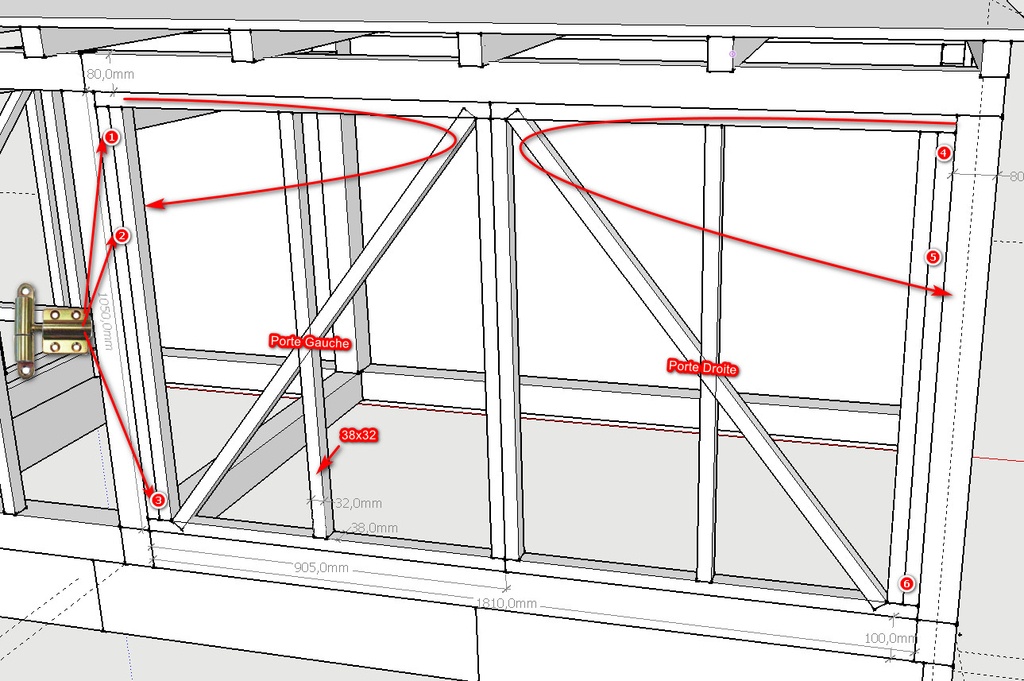

Mon souci est de savoir comment effectuer au mieux la structure de mes portes. Je possède des tasseaux de 38x32, vis sparx 3.5x50 et des charnières Gah-Alberts 341060
Mes questions:
  • Quel écart/tolérance entre ma structure portante et structure porte
  • Comment assembler mes traverses et faire mes traverses afin d'éviter un maximum de fléchissement
Vue rapprochée pour structures portes

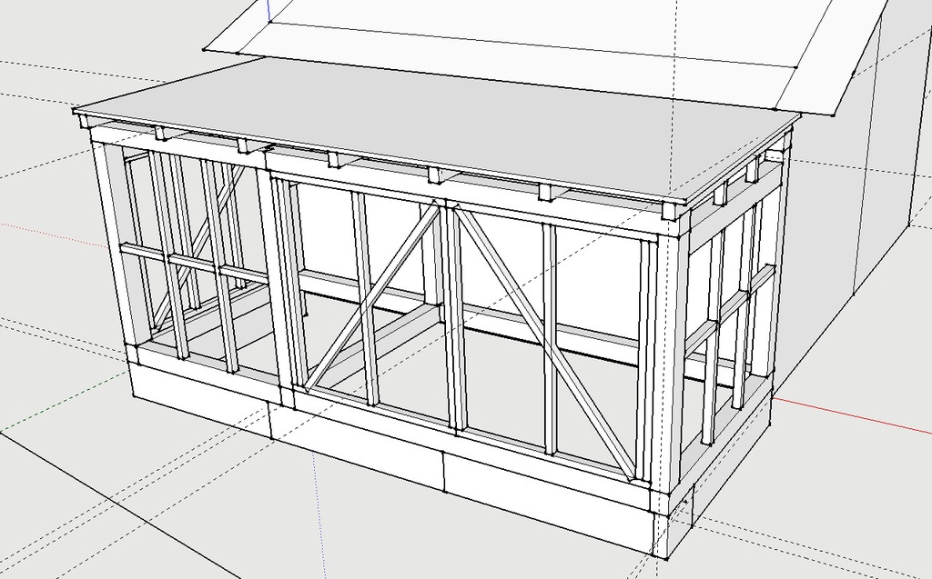

Vue sans le bardage cèdre
Vue générale sans le bardage
