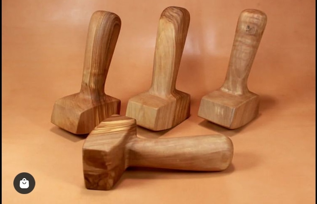

Amourdubois
Je ne vois pas pourquoi pas.
Voici um exemple, petit mais, il suffit d’adapter la taille à la forme. Je trouve que le manche en biais présente un confort, et aide à la force de frappe.
Le soucis que je vois là dedans c'est que normalement pour éviter l'éclatement et avoir une meilleur efficacité la face de frappe doit être en bois de bout pas certain que la forme de la photo soit très durable.
Ceci étant dit ils ont de la gueule!
Lylwen
Ah ouai, j'adore.
Je comprends le principe des fibres a "mettre" dans le bon sens mais c'est vraiment ce que j'avais en tete
