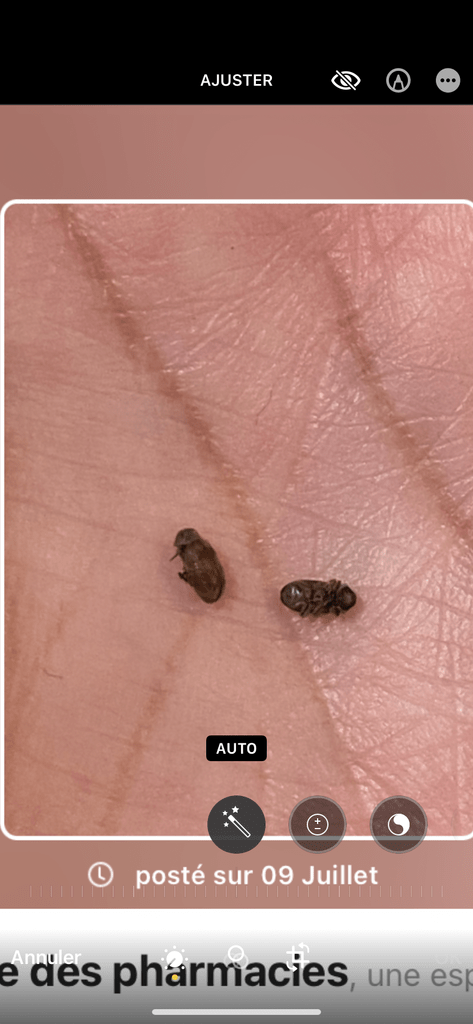

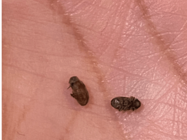

Bonjour à vous ,
Nous sommes propriétaires d’une longere (avant 1900)depuis moins d’1 an.
Nous avons traité les poutres (traces d’insectes xylophages).
Depuis quelques jours, nous avons retrouvés des insectes marrons (petites vrillettes) mortes mais aussi vivantes (elles ne bougent plus et pendant la photo elles se remettent à bougé).
Ma question est la suivante : le traitement a été fait mi-avril .
As-t- il été mal fait ?
Merci pour vos réponses
Cela fait plusieurs jours que je ne dors plus.
RomainDosser
Je rejoint ce qui a été dit,
Le produit a été appliqué comment ? Car au pistolet, au pinceau ou rouleau n’ira pas en profondeur pareillement.
Combien de couche ?
Et si les bêtes sont bien enfouies dans le bois, sans outils spécialisés il va être difficile de les atteindre..
Sinon faire venir une société mais c’est chères.. peut être que par gaz ça ira bien partout, mais je ne connais pas le procédé, et ça doit être réservé au pro pour pas tout enfumer.
Bon courage à toi.
Tess
Une partie à été faite au pinceau et une autre au pistolet.
Par contre je ne trouve pas de trace sciure!
J’ai appelé le service consommateur Xylophène, m’a expliqué que le produit mettait du temps à faire effet. En effet quand les insectes adultes sortent des poutres ils sont aux contacts du produit à la surface,les faisant mourir.
Et pour les autres qui passent au travers,les femmelles pondent des œufs dans les poutres badigeonnées .
il M’a dit qu’il faut du temps, voire deux à trois ans pour que le produit en vienne à bout .
J’en retrouve deux voir trois par jour. J’ai contacté un professionnel qui m’a dit que dans une maison ancienne il est courant d’en avoir et de ne pas m’en faire (pas facile à faire 😮‍💨)
