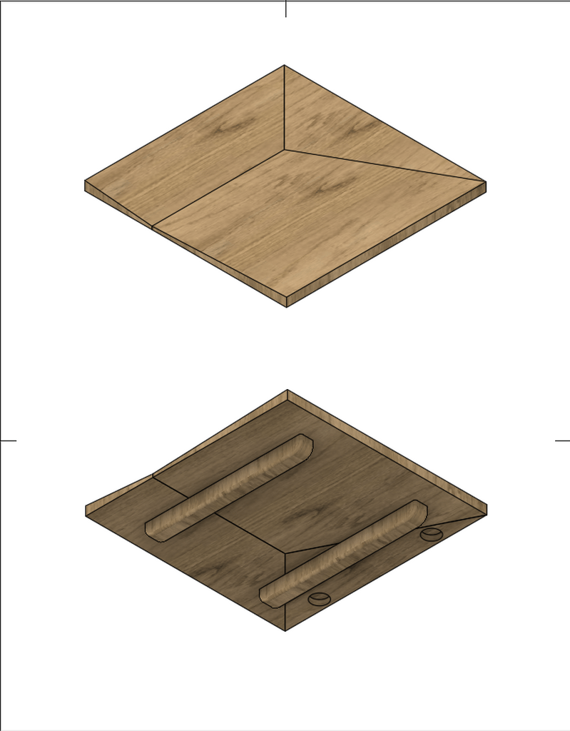

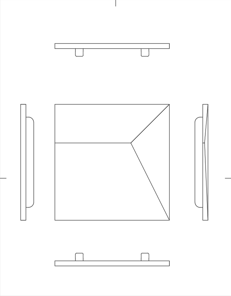

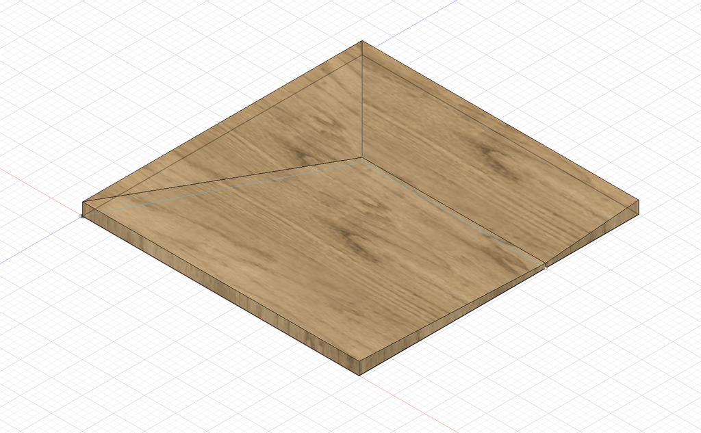

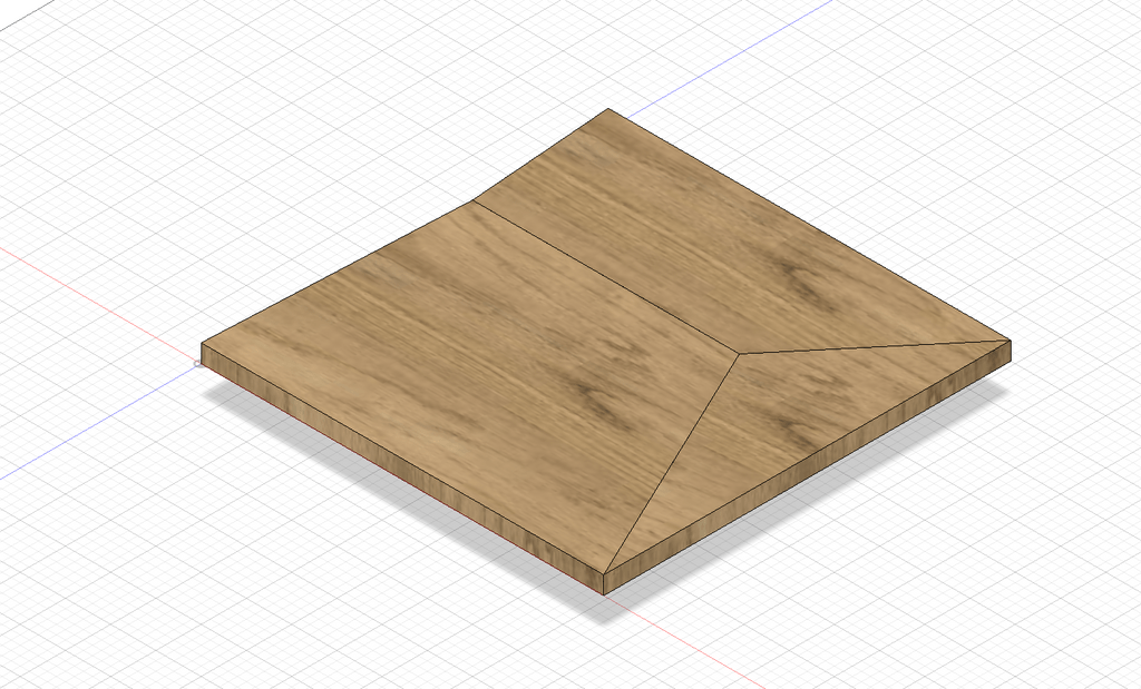

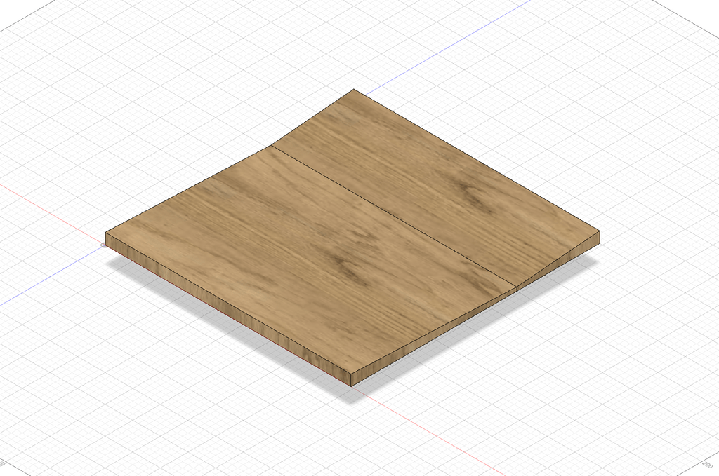

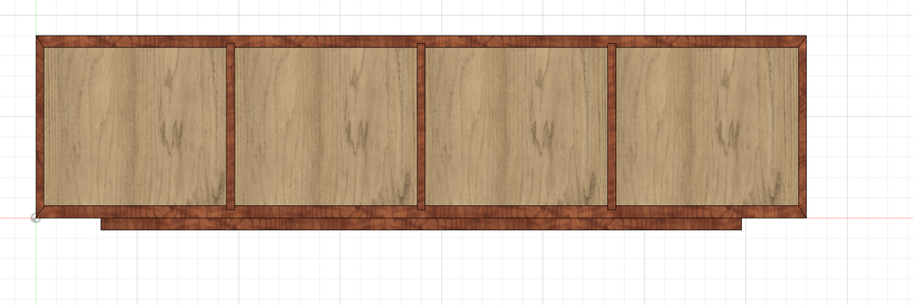

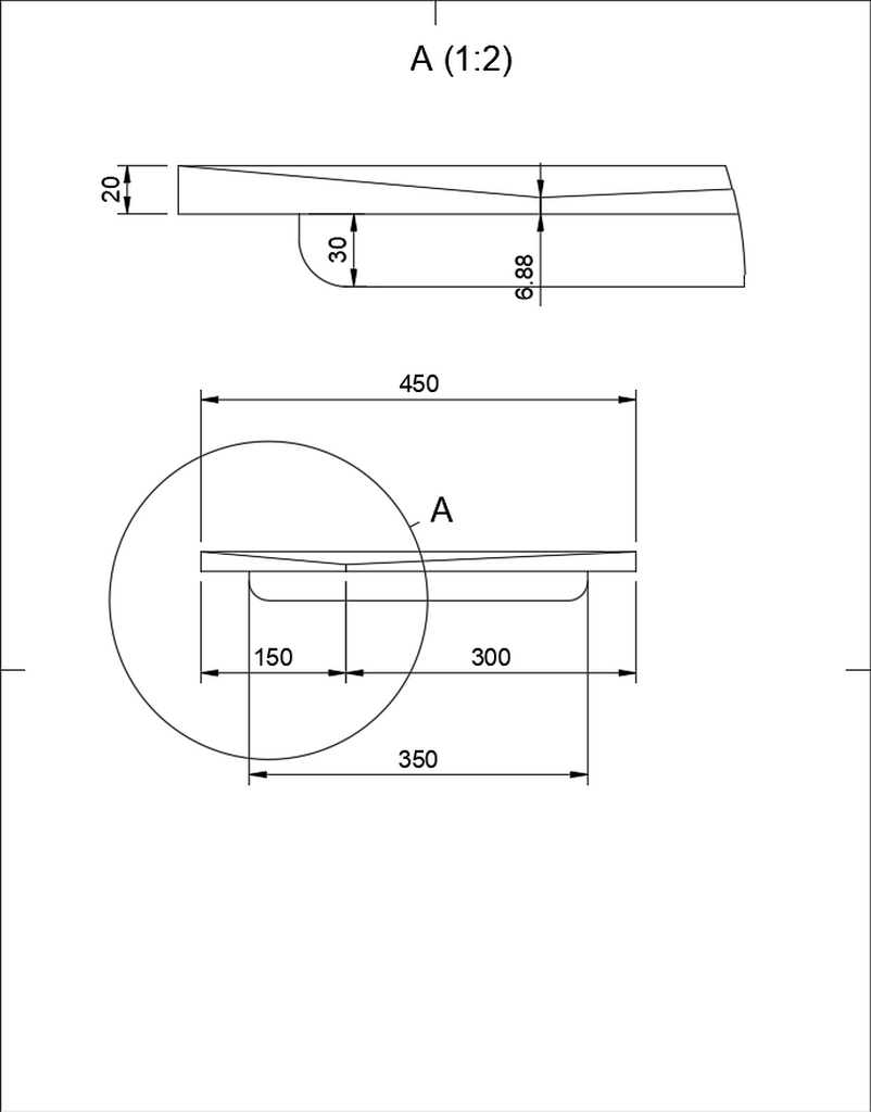

Bonjour à tous, je suis en train de faire les plans de mon futur meuble TV (qui sera ma première vraie réalisation) et j'ai un doute sur la solidité de ma porte... je joins les plans ci dessous.
j'ai ajouter des renforts à l'intérieur de mon meuble, mais je ne suis pas convaincu, d'abord c'est moche ! puis je me dis qu'il doit y avoir une autre solution. Il y a toujours la possibilité d'épaissir la porte et de partir sur des lame de 30mm mais j'ai peur que ça fasse trop imposant sur mon meuble.
de plus je comptais faire mes assemblage avec lamelos et avec une si petite épaisseur ça ne passera pas.
qu'en pensez vous ?
Sur les images la 2ème photo est la porte gauche, puis il y aura 2 fois la 3ème, et enfin la porte droite (je n'ai pas terminer de modéliser le meuble assemblé !)

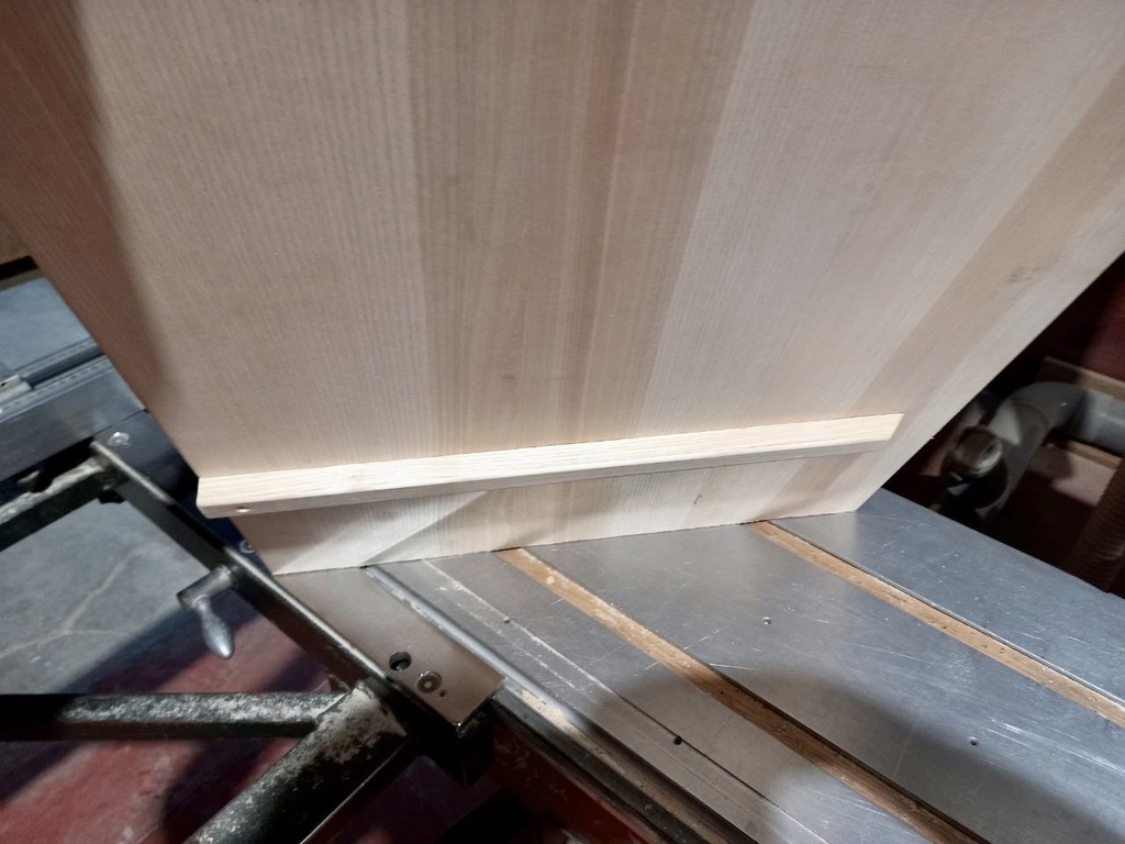

Plop.
Voici une solution pour rester dans le massif.
Des raidisseurs en queues d'aronde.
Celle ci fait 650h sur 560l pour une épaisseur de 20mm.
Je n'ai mis qu'un raidisseur.
brice30
ah oui ça me fait réduire mes renforts à l'arrière si je fait ça par contre la partie fine (7mm) je vais être embêté avec la rainure je pense.
plus j'y réfléchi et plus je me dit qu'il va me falloir épaissir ma porte... ou alors appliqué la solution de Vincent90.
