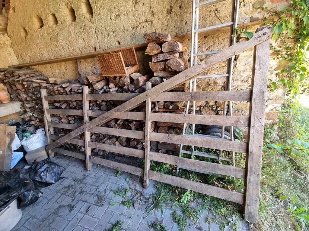

J ai récupéré une vieille barrière cotentine que je veux réhabiliter, et que j ai d abord à démonter pour pouvoir recréer les pièces abîmées (montant, jambe de force, .. )
La structure est essentiellement clouée (clous de 45mm fixant les traverses chataignier dans des montants chêne de 50)
Les méthodes traditionnelles étant inefficaces je pense extraire des bouchons autour des clous, en imaginant remonter en alternant tiges filetées pour tenir la jambe de force et chevilles pour les traverses
Qu en.oensez vous?
Et si l idee est bonne, où trouver des meches à bouchonner des bouchons de 50mm .? J avoue ne pas avoir trouvé de pistes ...
Merci par avance
Fred
ps j'aurais du commencer par une photo ... c'est chose faite :)

La difficulté d utiliser directement un chasse goupille vient du fait que les pointes font 45 mm et sont enfoncés dans des montants en vieux chene de 50mm ...
Et en imaginant que les clous ne soient pas enfoncés perpendiculairement ...
Comme indiqué dans un commentaire plus haut dans le fil, je vais essayer la méthode du "carottage" jusqu'à la pointe, puis en cassant le bout de carotte et après en jouant du chasse goupille ( si le vieux chêne se laisse faire)

Les pointes sont vraiment abîmées,et j ai essayé diverses méthodes qui sont plus ou moins destructrices, c est pourquoi je pensais "bouchonner" jusqu'au bout ...
Maintenant, si cela n est oas possible avec des mèches dites "standard", je peux percer sur 25 ou 30, casser le début du bouchon au ciseau, et tirer la pointe, mais en sachant que j en ai presque 50 à extraire ..

fmarin dans ce cas l'approche inverse pourrait être intéressante : faire ressortir la pointe avec un chasse pointe du bon diamètre ensuite tu rebouches avec n'importe quel baguette de bois (pic à brochettes, cure dents, allumettes...) l'intervention serait beaucoup moins visible
fmarin
Erebor tu fais bien de m y faire penser ...
J avais abandonné l idée, pcq la pointe ne traverse pas, mais juste commencer le bouchon et le casser pour retrouver la pointe doit faciliter l opération
J essaie et je reprends le fil
Fred
