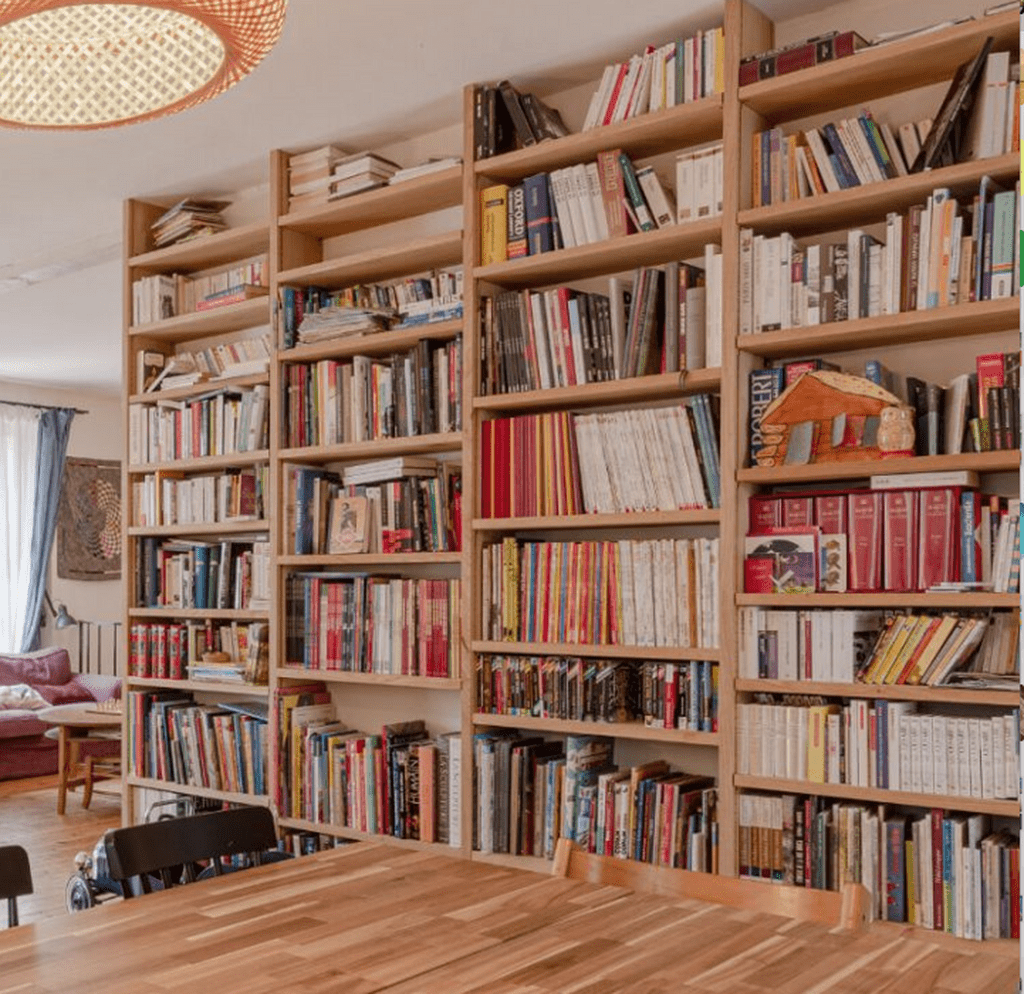

Je voudrais construire un grand placard un peu comme la bibliothèque de la photo ci-jointe, mais cette fois-ci en utilisant du bois vert (j'ai une petite scierie).
Le placard sera très contraint, avec un mur de chaque côté, et les étagères feront maxi 60cm.
Pour la bibliothèque j'avais inséré des crémaillères, dans des rainures faites à la défonceuse.
J'aimerais faire la même chose avec du bois vert, mais peut-être visser les étagères dans un premier temps, en attendant que le bois soit plus sec, pour plus tard creuser les rainures. Je mettrais les vis aux endroits des futures rainures...
Je peux la faire en pin, en chêne, en bouleau, en charme ou en peuplier.
Est-ce-que vous pensez que c'est faisable avec une de ces essences ? Ou que quoi que je fasse, tout va se déformer en peu de temps ?
Merci pour votre éclairage !
bsongis
6
L'ameublement tel que ton projet fait à partir de bois vert ne peut fonctionner et peu importe l'essence. Le séchage du bois va entrainer , rétractation, gauchissement, gerces et toute la précision d'exécution que nécessite sa fabrication va être anéantie. Du moins c'est un grand risque à prendre car si cela était possible il y a longtemps que l'industrie se serait emparée du sujet. C'est d'ailleurs pour une raison de gain de temps que les séchoirs ont été inventés;
francoisB30
le premier avril ça aurait été une bonne question
benjams
On peut faire du mobilier rustique a partir de bois pas très sec (typiquement, certaines chaises etaient faite comme ça), mais la etant donné que c'est pour s'integrer a un truc deja sec qui bougera pas... c'est niet
