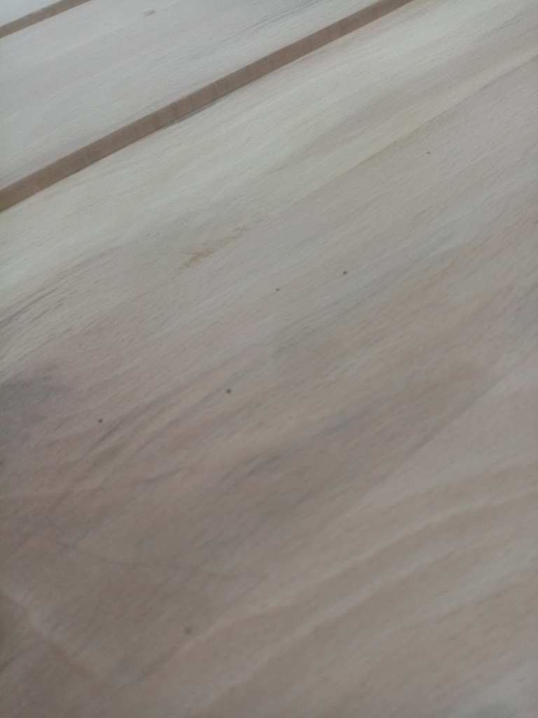

Bonjour à tous, suite à une mauvaise expérience sur le développement de xylophages dans mes meubles fabriqué par mes soins 2 ans après. Traitez vous vos réalisations neuve en préventif ?
Woodux

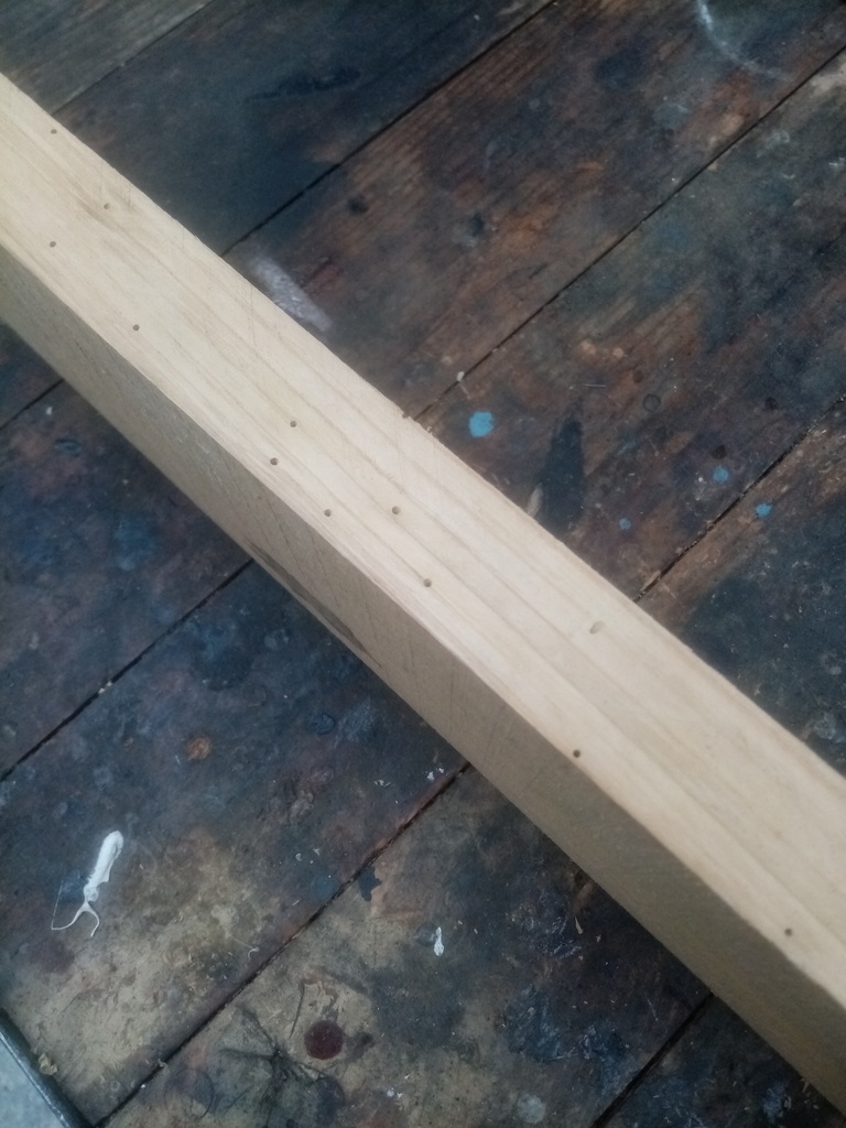

J ai commander du hm1 woodbliss, pour traiter ce que je garde, une partie est partie à la decheterie,un véritable crevé cœur.. tous s est passé au courant de l été dans plusieurs meuble avec différents essence, châtaigner, hêtre.. Certains bois étaient sain, sauf une planche qui avait de la piqûre noir. Tout est resté 2 an au minimum.. Je précise que ma maison est saine elle date de huit an.. Cordialement
benjam
C'est quoi comme bestiole ? Car au lieu de traiter les meubles, il faut peut être mieux traiter la maison par un professionnel.
benjams
Du châtaignier attaqué par des xylophages ? Meme dans un local pas chauffé ça m'étonne quand même...
As tu eu un dégât des eaux récemment ? Ou alors tu as un grosse infection a un autre endroit ?
Pareil je verrais avec un pro dans ce cas là

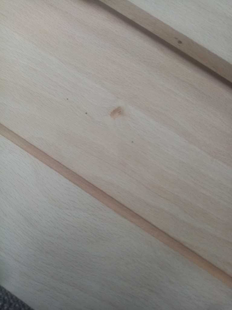

Porte de bureau en hêtre, je traite, puis vernis.. Pour l instant un pro me semble un peu démesuré..
Francisco
Le hêtre est un bois sans aubier distinct et il attire énormément les xylophages. Les larves ont tendance à vivre en profondeur du bois, autant vers le duramen que l'aubier.
