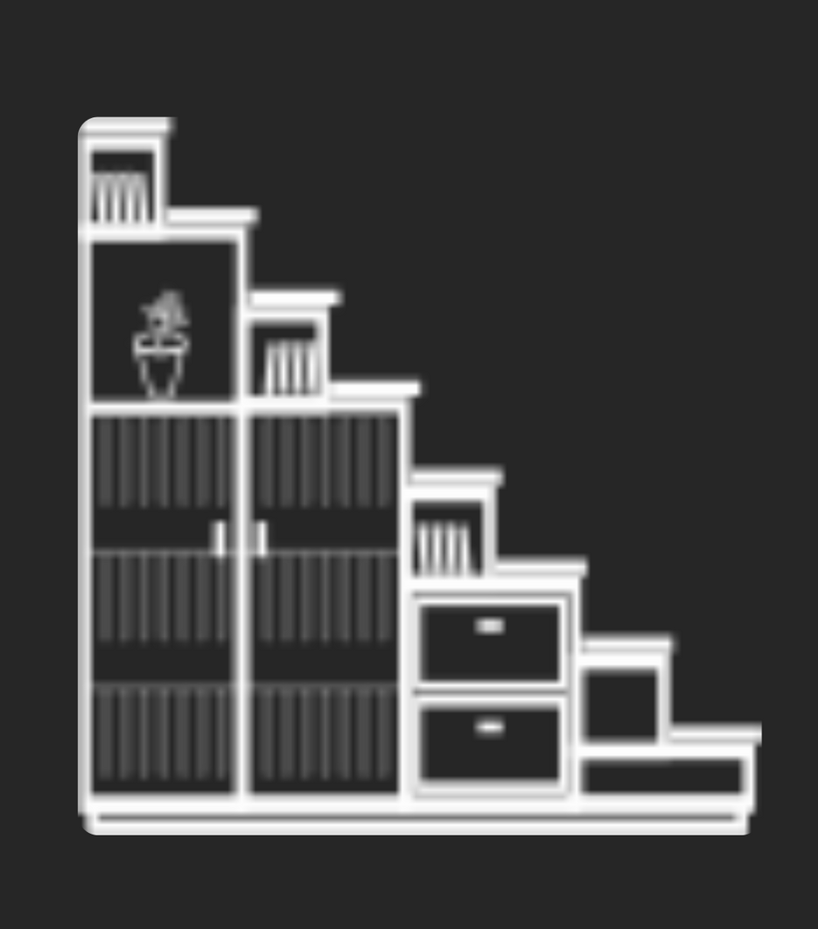

Je souhaite réaliser un escalier droit avec des caissons de 60 de large , donc 2 marches par caisson
Au plus haut le caisson devra faire 280cm
A votre avis que dois je utiliser comme bois ? A la base je voulais utiliser du mdf en 18 ou 22 ou du contreplaqué en 18
Mais je doute ...
Merci de votre aide

En fait je voulais recouvrir chaque marche et contre marché pas du chêne mais utiliser le mdf uniquement pour les caissons et doubler le haut des caissons pour renforcer.
Le tout peint avec de la peinture carrosserie.
Un peu comme l'illustration jointe
Merci pour vos lumières
