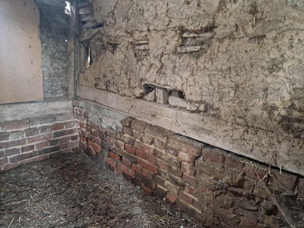

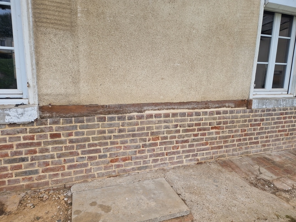

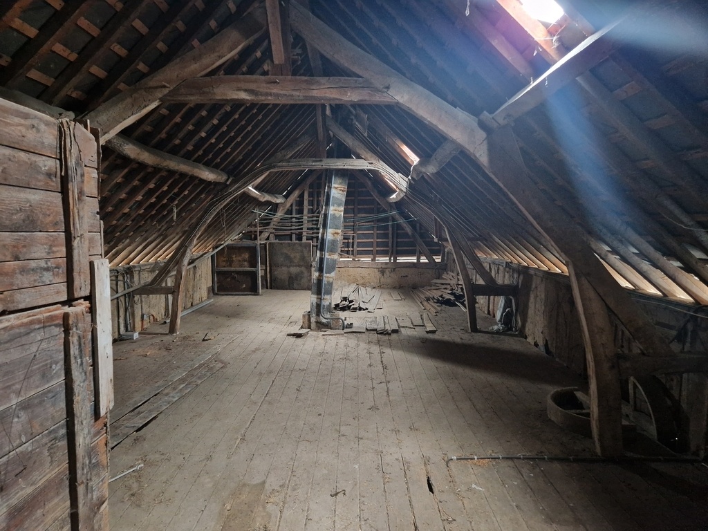

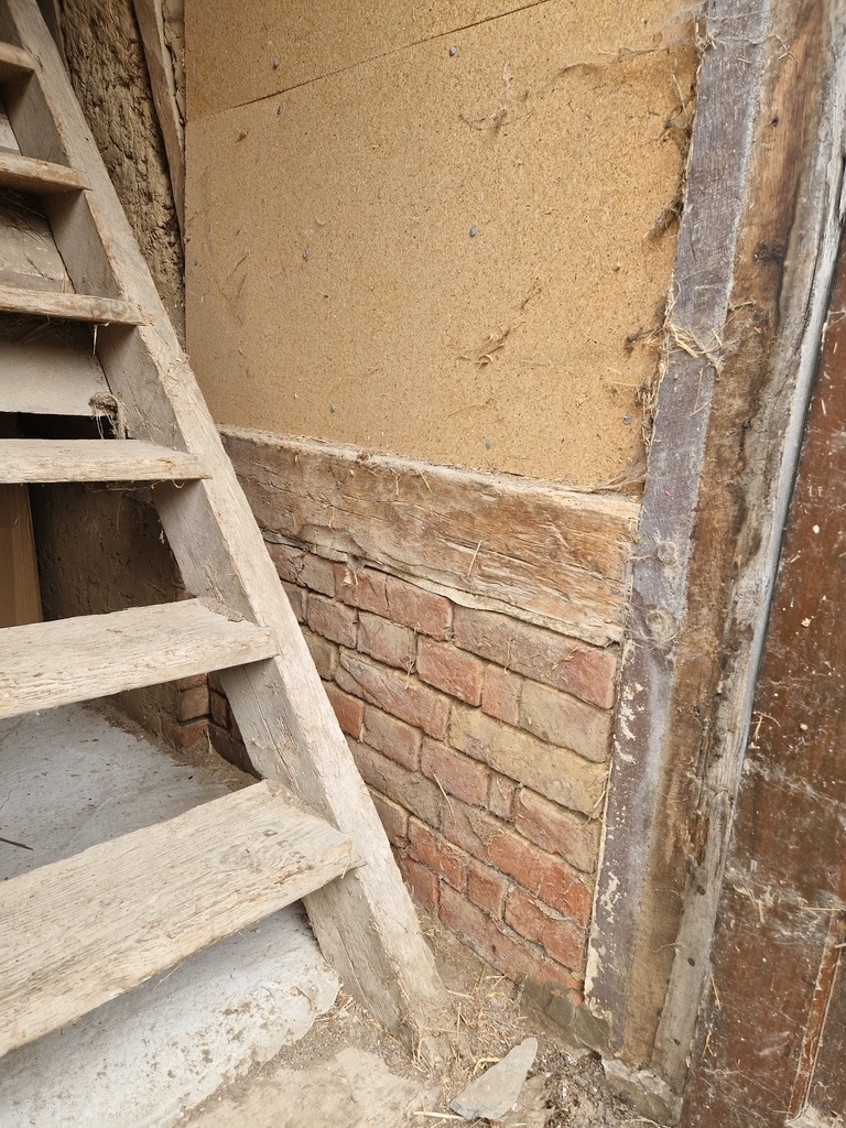

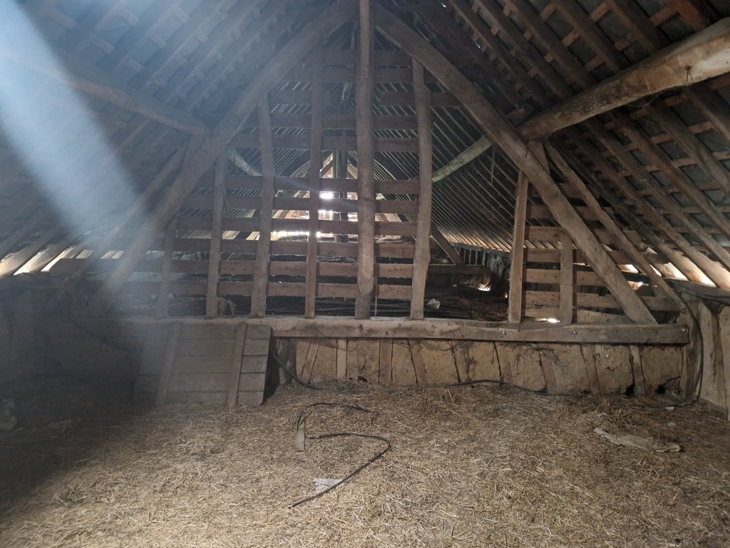

Je viens d'acquérir une vieille ferme de 1938, j'ai pour projet de la restaurer en y apportant quelques modifications donc voilà ma question.
La bâtisse fait 32m de long et 5m50 en largeur, elle est divisé en 5 compartiments par un mur en brique rouge de 60cm de hauteur avec une poutre de 20x20 au dessus.
J'aimerai supprimer toutes les poutres basses pour ouvrir entièrement la bâtisse.
Pourriez vous me dire ce qu'il y aurait à faire en modification ?
Quelques photos pour que vous puissiez visualiser:
7 réponses
Cette bâtisse semble être un enchevêtrement de poutres, de briques, de pierres mal taillées, de pisé ou d'un peu n'importe quoi... Les murs ont une très faible cohésion.
Pour l'instant, ça tient parce que ça tient.
Personnellement, je ne toucherai à rien, de peur qu'en enlevant un élément, tout s'écroule...
En tout cas, ne le fais pas toi-même. Demande à un vrai spécialiste de ce genre de bâtisse de le faire.
Rénover soi-même une vieille bâtisse, c'est prendre tous les risques.
Les poutres dont tu parles agissent en tension. Elle font en sorte que les murs ne s'écartent pas sous le poids du toit. Si tu retires ces poutres, les murs s'écartent et s'écroulent...Ou alors, il faut un très bon technicien pour intervenir.

Alors oui à chaque muret il y a une sabliere basse suivi du galandage et de la ferme.
La partie comble aménageable a 3 fermes espacé de 3m à chaque fois, les 2 autres sont côté non aménageable espacé de 5/6m et ensuite les 2 pignons.

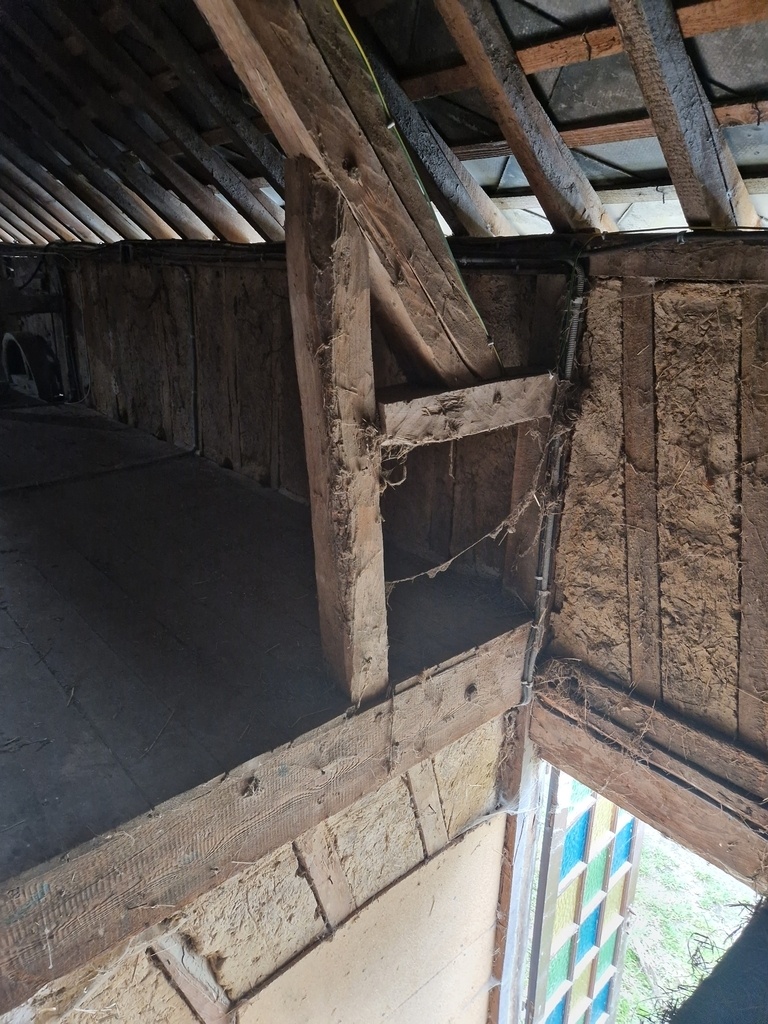

Difficile de donner une réponse sans être sur le chantier. Par expérience les maisons à colombage sans fondations on tendance à faire le ventre avec le temps, le haut du soubassement va vers l'extérieur et la sole basse suit avec tout le colombage. Et pour contre carré ce phénomène les charpentiers posés une sole basse au travers du bâtiment qui a donc une fonction de tirant. Par contre les colombes et torchis ne sont que du remplissage.
Mais là il y a une cave, peut-être que la fonction tirant n'est pas autant justifié qu'une chaumière posé par terre...
Les poteaux sous chaques ferme, c'est très souvent utilisé pour décharger les murs extérieurs, beaucoup de bâtiments n'était pas prévu pour être chargé à l'étage (à part les pressoirs dont l'étage sert de grenier à pommes). C'est une bonne solution, mais il faut vérifier sur quoi tu poses les poteaux...
Il faut réfléchir à tout l'ensemble, faire des plans, peut-être qu'il n'est pas nécessaire de tous les faire sautés ces soubassement.

Oui Normandie, j'ai fait passé un charpentier qui est à son compte. Il m'a dit que renforcer en remettant des poteaux à chaque fermes.
Un deuxième à la retraite qui réalisé ce type de charpente et lui m'a dit que la charpente était posé sur l'entrait du milieu et que l'entrait bas sert juste au montage du mur..
