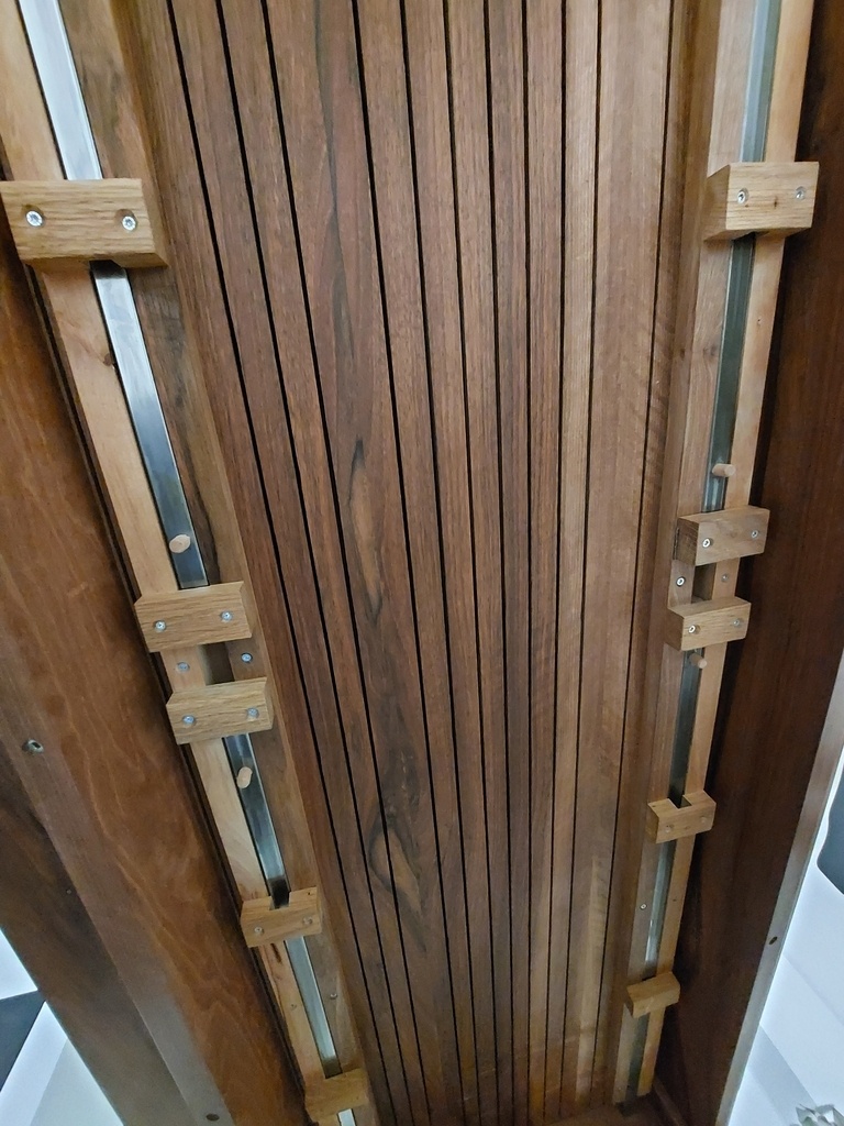

Sur ma table de salon, fait par un artisan, j'ai des rainures à la scie sur le dessous du plan de travail. Elles sont faites dans la longueur, une rainure tous les 2 cm à peu près. Selon l'artisan, cela prévient le tuilage.

OlivieRable
Je viens de mesurer. La table fait environ 40 mm d'épaisseur. Les rainures font 28 mm de profondeur a peu près tous les 2 cm. Voici une photo du dessous de la table
