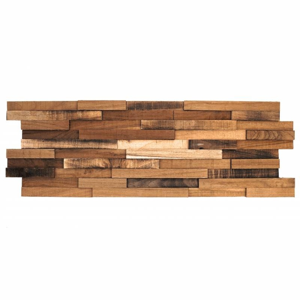

Je souhaiterais me créer des plaquettes de parement en bois pour habiller des murs.

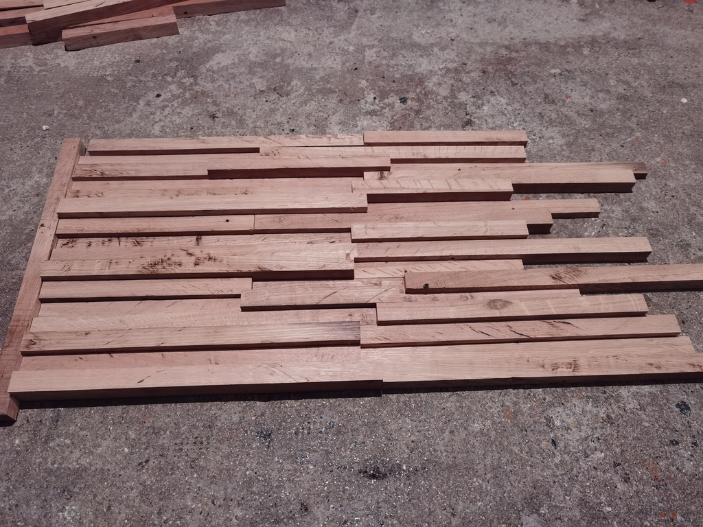

J'ai récupéré un ancien parquet en chêne que j'ai débité en plusieurs sections.
Je vais me fabriquer un gabarit pouvoir créer tout le temps la même taille de plaquette.

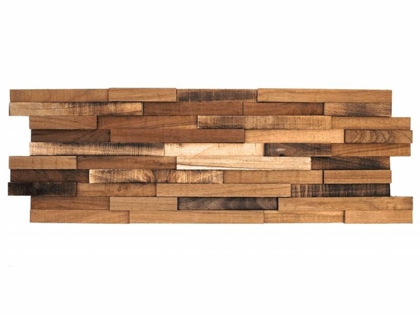

On peut en trouver dans le commerce dans ce style.
Ma question est donc, comment est ce que je pourrais assembler tout mes morceau pour qu'ils soit coller en une plaquette ? Et quelle colle je peu utiliser.
J'ai vu dans le commerce certaines plaquettes ou les morceaux de bois sont collés sur un maillage mais je ne sais pas ou est ce que je peu trouver ca.
Je pensai à les coller sur une toile fibrée du style toile à enduire.
Et quelle genre de colle je peu utiliser sachant qu'après les plaquettes seront collées au mur avec une colle PU ou autre.
Voila merci d'avance pour vos réponses et n'hésitez pas à me demander si je n'ai pas été claire.

Salut, perso je fixerai des panneaux de cp au mur et collerais mes bout de bois directement dessus avec une colle vinylique, je voie pas trop l’intérêt de faire des plaquettes pré assembler prêt a poser sauf d'un point de vue commercial et logistique.
en tous cas je privilégiait un support rigide mdf...qui bien collée bloquera un peut la dilatation du bois plutôt qu'une fibre.
(la méthode est expérimental)
fredaug
ou colle a parquet directement au mur si le support est saint.
Ok pour le cp. Je pré collerais à la vinylique voire même pointerait en contre parement puis collerai les panneaux entiers au mur à la pu.
