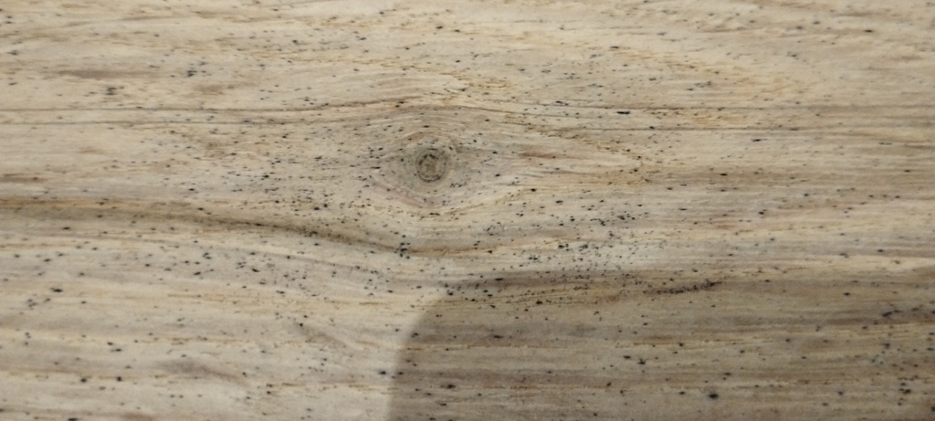

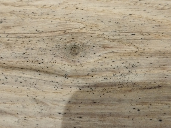

je suis en train de préparer des plateaux de chêne pour faire des marches d'escalier, je viens d'acheter ce bois à un scieur qui pratique le ceinturage 2 ans avant l'abattage, mais malheureusement le bois n'est pas sec, et après avoir dégauchis une face il apparait des petits points noirs, je suppose que c'est de la moisissure!
j'aimerai savoir ce qu'il faut faire pour empêcher cela? produits? laisser sécher? sachant que je suis pris par le temps...

ceinturage ou pas,à la rigueur ce n'est pas le problème, j'ai appelé le scieur, il pense que c'est une remonter de tanin, mais n'a pas de solution...
j'ai aussi appelé un menuisier que je connais mais qui est malheureusement à 3h de route de chez moi, il m'a aussi dit que c'était du tanin qui remontait
j'ai appelé une société qui fabrique toutes sorte de produit pour traiter le bois, elle m'a répondu la même chose, elle n'a pas de produit miracle, mais m'a dit d'appliquer un saturateur aussitôt le bois travaillé, mais sans conviction....

bon j'ai eu confirmation que les points noirs étaient bien une remontée de tanin, donc ça, plus les plateaux qui sont bouffés par les vers, je ne peut pas utiliser ce bois pour faire des marches et contre marches d'escalier, je suis dégouter! le gars ne veut me rembourser que le tiers de ce que j'ai payer...

si ce bois a des remontées tanniques, peut être qu'il pourra un jour être utilisé noirci : soit avec du vinaigre/fer, soit aux vapeurs d'acétone. Le rendu peut être très beau pour un projet adapté
si le bois n'est pas sec, je dirais que c'est probable que ça soit la réaction des tanins à l'acier de la table de raboteuse. Ou l'acier de poussière de laine d'acier, ou de résidus de disquage qui se promène dans l'air de l'atelier.
Si un chêne a été abattu même deux ans après ceinturage, puis scié puis directement passé à la raboteuse, il n'est probablement pas sec. on recommande en ordre d'idée 1 an par centimètre d'épaisseur. Pré sciage, sur un tronc à 60cm de diamètre, on est loin des 30 ans requis ! une fois scié en planches, il faut encore attendre 1 an par centimètre d'épaisseur.
Une autre théorie (non étayée) c'est que le ceinturage permette le développement de certains champignons, qui se développeraient à l'air après rabotage sur le bois encore humide. On pourrait en savoir plus au microscope ? mais là, planche humide, chêne, moi je parierais plus sur une réaction tannique au fer. J'ai déjà eu des picots noirs comme ça en vernis acrylique, et l'avais retracé à l'utilisation de laine d'acier pour égrener, qui met des micro particules de ferraille de partout dans l'atelier, dans la fibre du bois, en suspension dans l'air, etc...

j'ai dégauchis mes plateaux à la défonceuse avec une fraise à surfacer à plaquettes carbure, car je ne passe que 260 sur mon rabot-dégau
la photo que j'ai mise est un plateau qui a passé la nuit dans la maison, donc plus chaud que dans la grange, ceux qui sont resté dans la grange ont aussi des points noir, mais pas autant

slt à tous, as-tu utilisé de la laine d'acier dans ton atelier, j'ai déjà vu ce cas et c'est cette laine d'acier qui était en suspension et venait se poser sur le bois qui dans ton cas est encore humide et fait cette réaction. Dans le cas dont je parle la réaction était arrivée à la teinte et sur du merisier.

Je n’ai pas la réponse mais peut être un peu de méthodologie.
Si j’ai bien compris ta scierie te livre des plateaux qui sont nets sans ces marques.
Ensuite lorsque tu en rabotes (dégauchi) un côté ces taches apparaissent.
Si c’est le cas j’ai du mal à croire qu’il s’agisse de moisissure à développement et croissance si rapide et spontanée… Cependant tu pourrais regarder de près avec une loupe pour essayer de voir.
Cela ressemble plus (au vu des éléments que j’ai compris) a une occidation ou autre réaction chimique. As tu utilisé un produit sur ta degau? As tu passé un bois bizarre auparavant?
Je reviendrais aussi vers le scieur pour savoir s’il y a déjà eu ce genre de pb.

les plateaux bruts ont deja plus ou moins des points par endroits, mais pas facile de voir car brut de sciage

voici la photo

tu dis que c'est du chêne. Es tu sûr(e) qu'il ne peut pas s'agir de petites traces d'oxydation (voir les réactions a base d'acétate de fer, je crois, en tout cas de vinaigre+rouille) ? Si des petites poussières métalliques ont passé du temps sur du bois humide, ça peut vite faire des traces sur le chêne qui est très tannique comme bois...

non ce n'est pas de la rouille, puisque quand je le travaille il est bien, ça apparait petit à petit après

Étrange ! Spores de champignons qui se développent rapidement sur bois humide ? Colonie de bactéries anaérobies qui vont "s'oxyder" en mourant à l'air libre ? Espèce d'une planète arrivée par une météorite (non, là, c'est pour blaguer) ?
