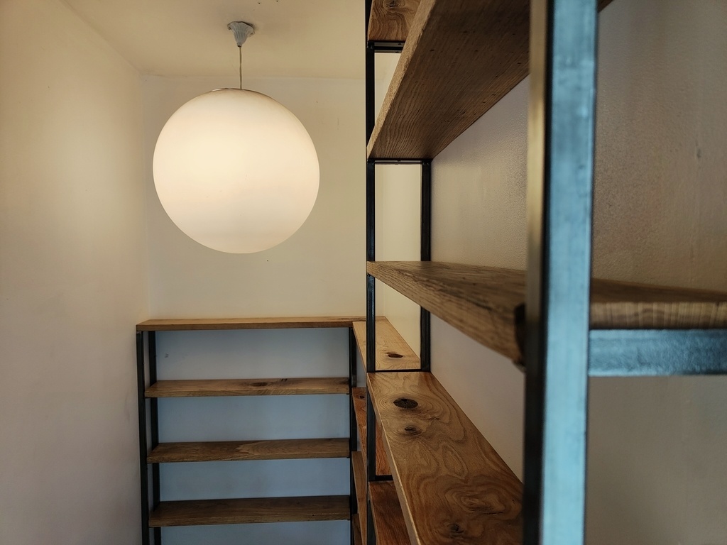

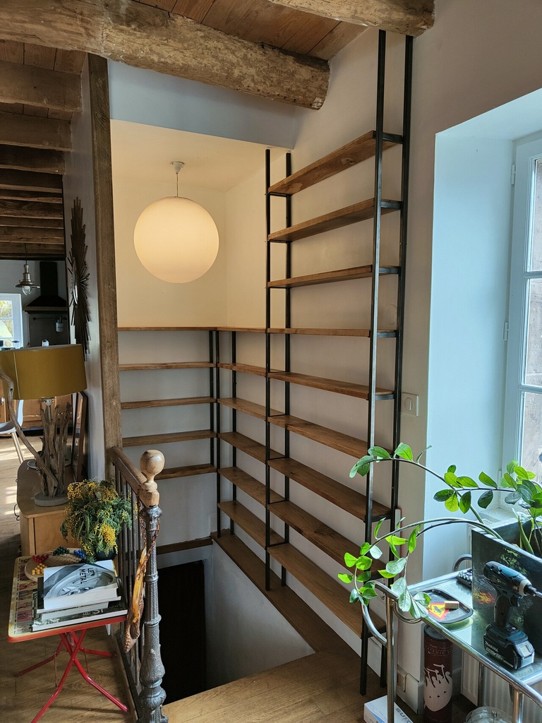

Bonjour a tous,
j'ai réalisé une bibliothèque dans une cage d'escalier en métal et bois (chêne) profondeur de 14cm. cf photos
Je dois en refaire une autre pour un ami. Par contre elles seront beaucoup plus large (33cm) du coup je me demande quel bois je peux utiliser sans qu'à la longue, celui-ci ne se tuile.
Avez vous des conseils à me donner sur des bois qui puisse tenir, sans se tuiler, sur une profondeur de 33cm ?
hêtre? chêne? pin?
Merci pour votre aide
