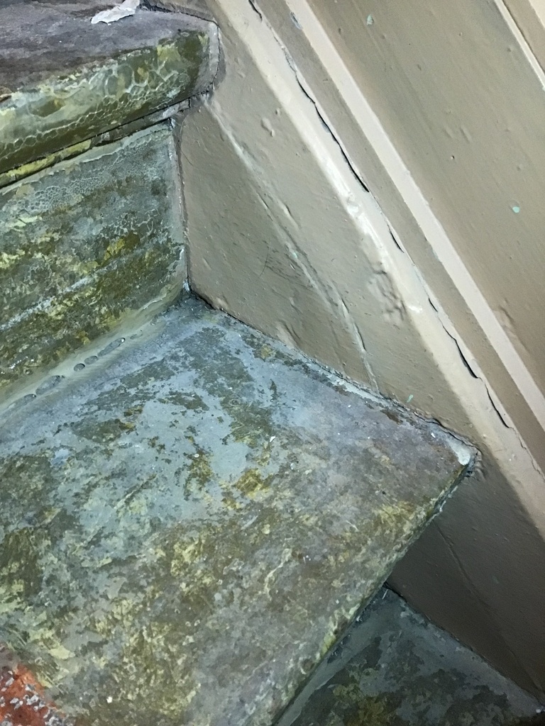

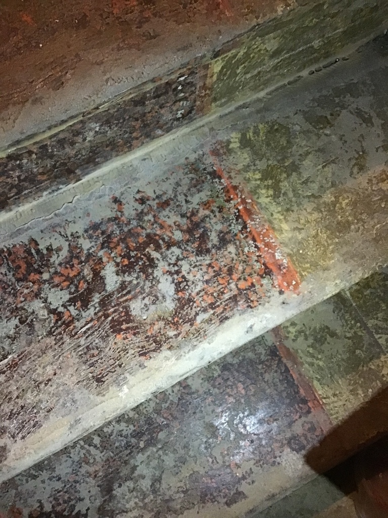

Bonjour chez moi j’ai un vieil escalier que j’aimerais décaper afin de retrouver l’état originel du bois
Première question est ce possible sans sablage/ aéro gommage ?
Ensuite si oui, avec quel produit ?
Je vois met l’escalier en photo

Pour une fois je ne suis pas d’ccord avec Kentaro . Il y a un moyen très simple de réaliser ce travail auquel j’ai été confronté. Il faut avoir le bon outil la metabo LF 724S.
Tu trouveras ici l’exemple de ce qu’elle peut faire. Un escalier bien plus abîmé que celui la décapé en moins de 2heures.

(de toute façon, vu le nombre de couches de peintures, tu n'arriveras jamais à avoir un truc propre et net...)
Avec une volonté sans faille, une bonne ponceuse à bande grain de 40. puis grain de 80
une ponceuse à disques et de l'abrasif MIRKA grain de 100. Pour les angles une ponceuse triangulaire. puis selon l'usage ,vitrificateur ou cire. C'est le prix à payer pour donner un autre aspect à ton escalier.

les produits décapants efficaces dégagent des vapeurs nocives, qui nécessitent une protection individuelle et une ventilation sérieuses.
Dans un lieu d'habitation occupé, pour ma part, j'hésiterais.
J'ai vu le travail d'aéro-gommage sur des volets bois+métal, peints et repeints depuis 1961, c'est diantrement efficace. La mise en œuvre chez soi, par contre, je me demande comment faire.
Malijaï
et aussi les produits c'est une couche de peinture à la fois et dans les trous et bien ça ne fonctionne pas. La chaleur c'est pas bien mieux non plus...
