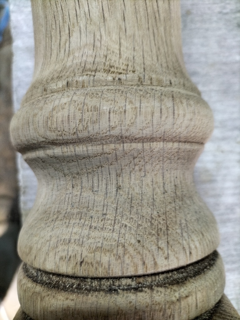

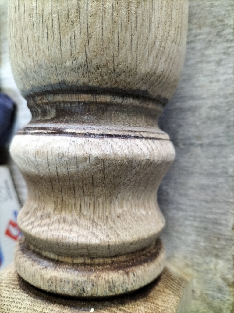

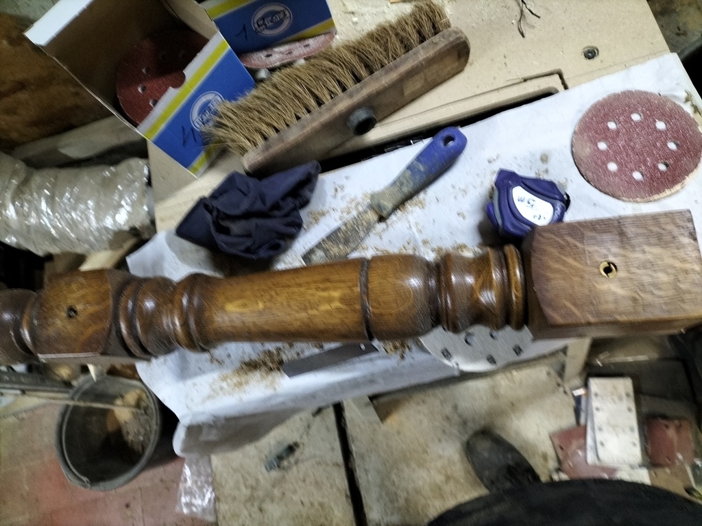

Bonjour a toutes la communauté,je suis amateur en menuiserie et j'ai commencé un projet de restauration de table qui appartenait a mes grands parents.pour les plateaux etc j'ai réussi à enlever le vernis et la teinte ou cire en poncant du grain 40 a 240 mais pour les pieds je me trouve coincé il y a de tout petit angle des arrondis etc et je me dis quand poncant je risque de les détériorer. Auriez vous une technique ou solution ? J'ai essayé avec un décapant sans grand succès
En vous remerciant d'avance

Merci Malijaï mais je ne suis pas sûr de ne pas enlever les angle qui ne font que quelques millimètres en poncant car c'est bien pénétré dans le veinage du bois

Merci Boisenformes ! Pour votre réponse je pense effectivement que c'est la meilleure solution ! Savait vous si il est possible d'enlever la teinte dans les veines du bois ?

Merci Yougs !pour votre réponse, mais impossible les angles sont a 90° ou presque et ne font que quelques millimètres

L'été dernier ma mère m'a confié le même travail sur un petit tabouret en hêtre. J'ai commencé au racloir avant de finir à l'abrasif. Ça requiert un peu de temps mais c'est efficace.

Merci DarachSaor !pour votre réponse,mais vu les petits angles les demi rond rentrer et sortant le racloir ne passera pas partout malheureusement

Boris76 , je comprends votre réticence. Toutefois, pour l'avoir pratiqué sur des pieds de tabourets plus fins mais présentant le même type de profils, ça marche aussi : j'ai utilisé des racloirs de différentes tailles, certains moins épais et donc plus souples et bien adaptés aux courbes. Bien évidemment, il ne faut pas de passes longues et amples, juste de petits mouvements pour grattouiller. Une autre astuce : affûter le racloir sur deux côtés adjacents, de façon à décaper les angles et les grains d'orge (les petites rainures en V) en usinant avec le coin du racloir.
