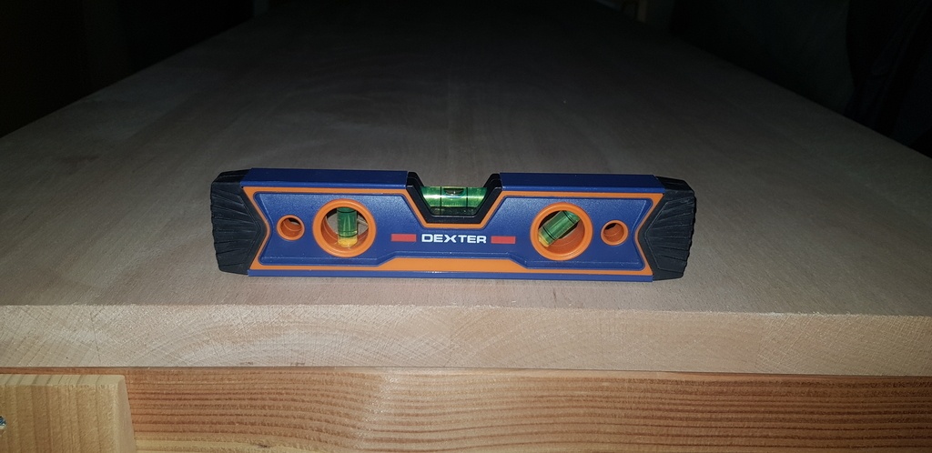

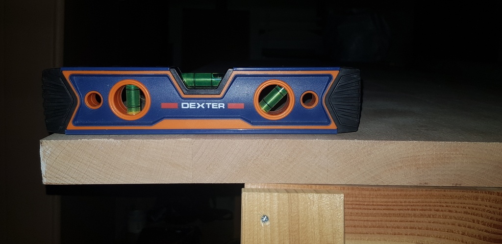

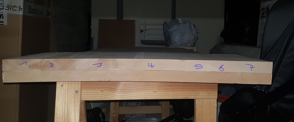

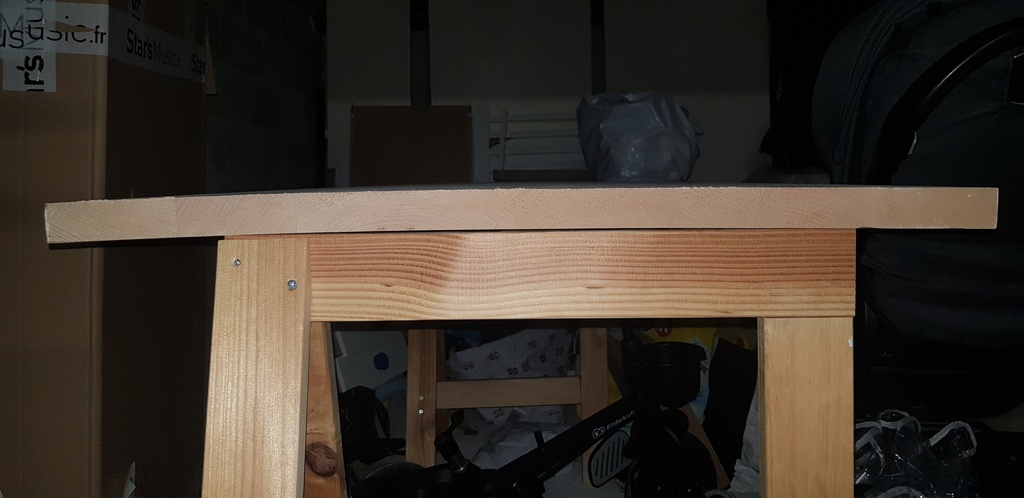

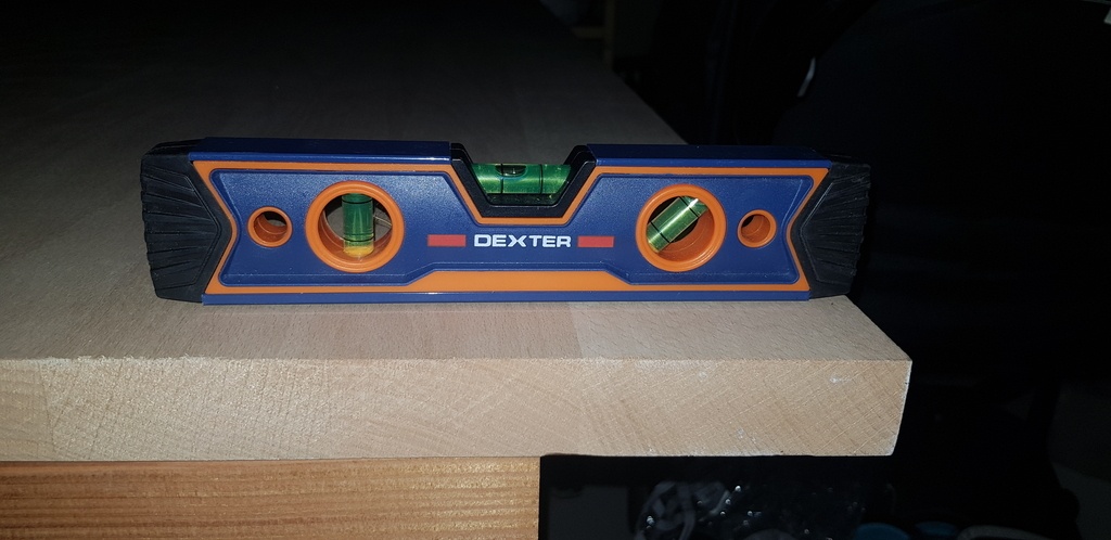

Je suis à la recherche d'avis svp sur un achat d'un panneau en hêtre non abouté auprès d'un négociant en bois.
Dim : 2000100032mm avec une découpe pour un plateau de bureau 180075032mm
En récupérant le panneau découpé, j'ai constaté que le morceau destiné au plateau de bureau était peut être cintré. Sur le moment pas de surface plane pour pouvoir vérifier. Arrivé chez moi, en le déposant sur mes trépieds, je constate que le plateau est bel et bien cintré ( courbure vers le bas en partant de la face A vers la face B ).
J'avais donc quatre questions si vous pouvez m'éclairer s’il vous plait :
1- Lors d'un achat d'un panneau auprès d'un négociant est ce qu'on s'attend à ce type de défaut ?
2- Il y a quelque temps j'étais tombé sur la vidéo Youtube d'un menuisier qui indiquait que pour qu'un panneau reste stable dans le temps il fallait coller Dosse contre Dosse. Sur mon panneau je constate que c'est respecté sur certains morceaux mais pas sur les deux plus larges du milieu. Est ce qu'on peut parler de défaut de fabrication ?
3 - est ce que je dois m'attendre à ce que ça empire ?
4- Un conseil pour rectifier le tir ? ( J'ai lu ici et là qu'il fallait déposer un poid lourd, humidifier etc )
Merci d'avance pour vos retours :)
Ps: sur la photo numéroté j'ai mis une chute pour pouvoir y voir plus clair
