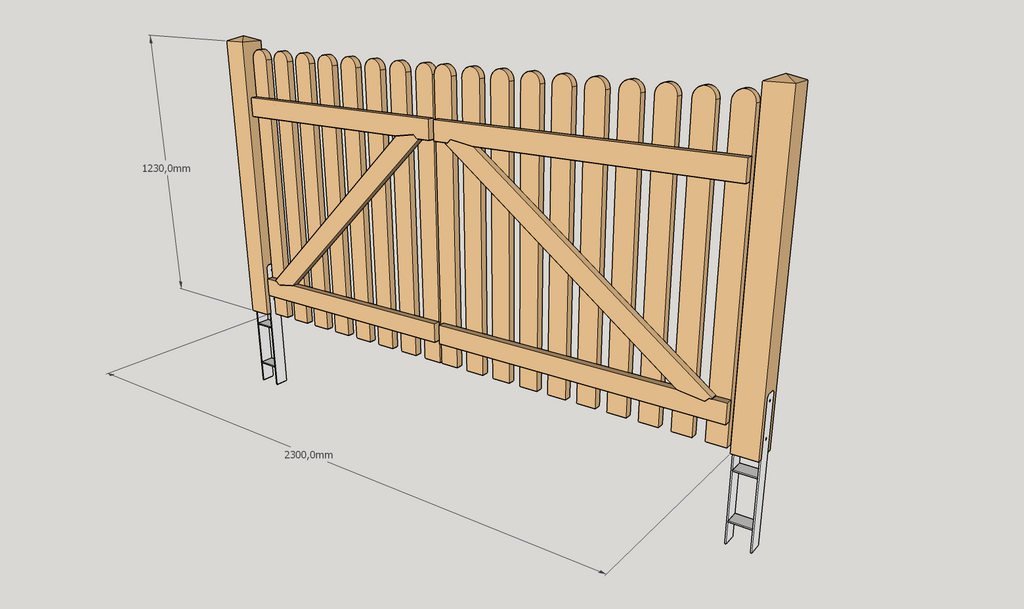

J'ai un portail à faire. Voici un premier plan
Les sections sont 80 x 30, et 100 x 100 pour les poteaux, probablement châtaigner mais ce n'est pas encore fixé.
Le scellement des poteaux se fera grâce à des ferrures métalliques. Ma première question est quelle quantité de béton pour faire tenir tout ça ?
Ma deuxième se porte sur le choix des pentures ? Que conseillez-vous ?
Merci par avance de votre aide

L'Ideal est de faire un seuil continu sous le portail et les poteaux pour mettre verrou baïonnette et arrêt de portail.
Pascalclochard
De plus cela prévient les mouvements qui peuvent se créer au niveau du sol.
Creuser pour creuser poser une gaine en attente si un jour le portail est motorisé ?

totof
Je ferais des semelles isolées de 50x50x50, mais je vibrerais le béton et je prendrais un béton CP300. L'avantage de faire une liaison c'est la torsion sur les semelles cela sera beaucoup plus stable mais je pas forcément indispensable de mon point de vue.

Deux tines vides à quelques centimètres au desdous du sol fini bien calees avec des briqueteaux. le portail de niveau, les pieds dans les tines tu regles l'aplomb et tu le maintien avec des "contrefiches" butees dans le sol d'un cote, serrejoints sur ton portail.
Tu remplis tes tines de beton, puis tu arroses bien autour de ces dernières pour que la terre s'infiltre entre tes briqueteaux
En procedant ainsi ton scellement tiendra bien dans le sol.
Ardennais
Bonjour, une semelle de 40 x 40 x 40 sous chaque poteau qui file d'un poteau à l'autre (20 x 20 entre les deux semelles (voir la profondeur selon la région pour être hors gel)), ferraillage qui va avec bien sûr. Vu la faible dimension de vos vantaux, ça sera largement suffisant.De cette façon, ça ne fait qu'un ensemble et vous pouvez venir fixer vos quincailleries d'arrêt et de verrouillage.
